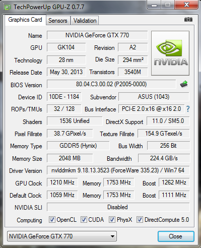

в общем разогнал свой девайс до 1262мг по ядру без поднятия напряжения (стандартное 0.887в) прогнал в хеавене , потом посадил племяша за краизис 3 (часа 3 гамал) - все ОК .

1262мг (в режиме буста) на стандартном напряжении - думаю довольно не плохой результат ?
Может 1267 все-таки? Результат средний. У людей тут палиты, гиги и инно3д 1300 без поднятия напруги берут.

при том что питания напаяли на плату для ОС , а чип выше 1260 не берет .... артефакты сразу выдает ....
гпу.png [ 67.42 КБ | Просмотров: 635 ]

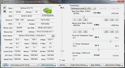

Distortion реальный буст показывает NvidiaInspector
Поглотил я пять материков, а три океана выпил до дна. Одни лишь небеса неподвластны мне, ибо нет у меня ни ног, ни крыльев.
гпу.png [ 109.97 КБ | Просмотров: 851 ]
