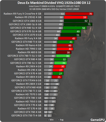

olegdjus
хороший график, видно что слабенько 1070-я выступает, разгон ти-шки однозначно сделает её быстрее в данной игре. Ну и продолжая тему памяти, фуриХ прекрасно себя чувствует со своими 4ГБ, обгоняя и ти-шку, и 1070-ю, не будет память теперь проблемой, тем более разработчики начинают юзать оперативку более активно(опять же из-за консолей с их унифицированной памятью).
Регистрация: 19.11.2005
Откуда: Usa
Фото: 13
Xenosag писал(а):
1070-я выступает,
Какая же она Г :D .по сравнению с Ти даже стоковой жужей :-) .Особенно в некоторых старых играх которые мне надо ,шина что ли ее так прибивает :?:
