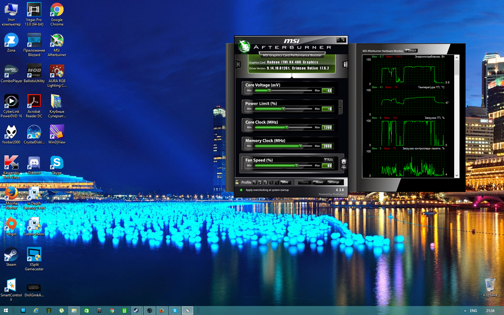

Регистрация: 11.05.2009
Откуда: Тольятти
У меня Asus Rog Strix RX 480
Играю с такими настройками афтербернера в играх температура доходит до 76 градусов. Хотя кулер на 80% выкручен.
Может термопаста высохла есть ли пломбы на этом охлаждение ? Жесть
Я еще хотел сэкономить и взять Asus Dual RX 480 там вообще наверное 85 было бы :bandhead:

Регистрация: 04.11.2013
Откуда: Москва\Рославль
Фото: 12
Тоже мне полярис, скорее всего это солярис
Так у тебя же гавняшка с прямым контактом.В общем наслаждайся. :-)
