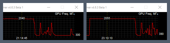

Есть ASUS RTX 2070 Advanced. Биос - Target: 175.0 W, Limit: 219.0 W.
Без понижения вольтажа по HWINFO в пике 225,5w.
Если я правильно понял, то частоты сбрасываются либо при лимите энергопотребления, либо температуры?
Поставил 1,025 при 2070 чтобы не долбился в лимит, по HWINFO в пике 211,5w. Начинается в Комбустере с частоты 2070 первые 5-7 минут и потом медленно опускается до 2010. Температуры явно не предельные. Т.е. все таки упор в лимит?
Есть ли смысл прошить биос от ASUS RTX 2070 ОС(Target: 215.0 W, Limit: 269.0 W)? Или для этого чипа это почти потолок и нет смысла искать максимум?
у Advanced Limit 269 W . у OC 319 сорри перепутал с версией SUPER

Viraje,
Странно, глядя на картинку я вижу вполне себе изменение частоты с изменением температуры. Просто температура сравнительно медленно растет:
Это я как раз с температурой экспериментировал пытаясь выявить хоть какие то метки. Закономерность выявил только что при продолжительных тестах если удерживать постоянной температуру хоть до 55-56 или до 71-72, все равно со временем 2010 на любом вольтаже. А с новым биосом тупо не повышается потребление свыше тех же 225w что и на старом биосе. Короче ну его.

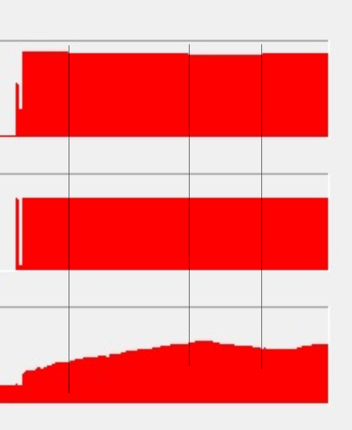

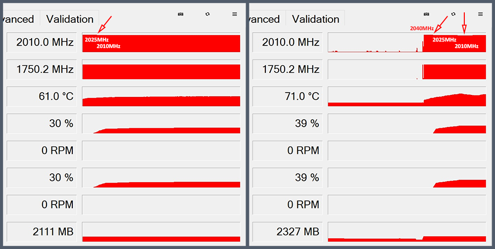

Viraje
внимательно посмотрите, что у вас происходит, для мониторинга этих моментов лучше использовать MSIA:
UPD: ошибся, во втором мониторинге: 2025 > 2010 > 1995 > 2010
001.png [ 143.62 КБ | Просмотров: 627 ]
