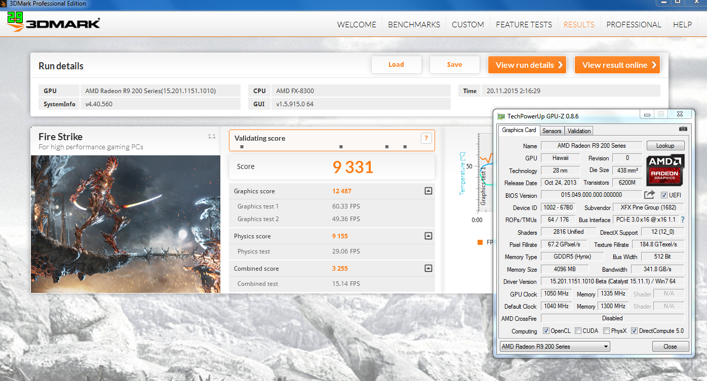

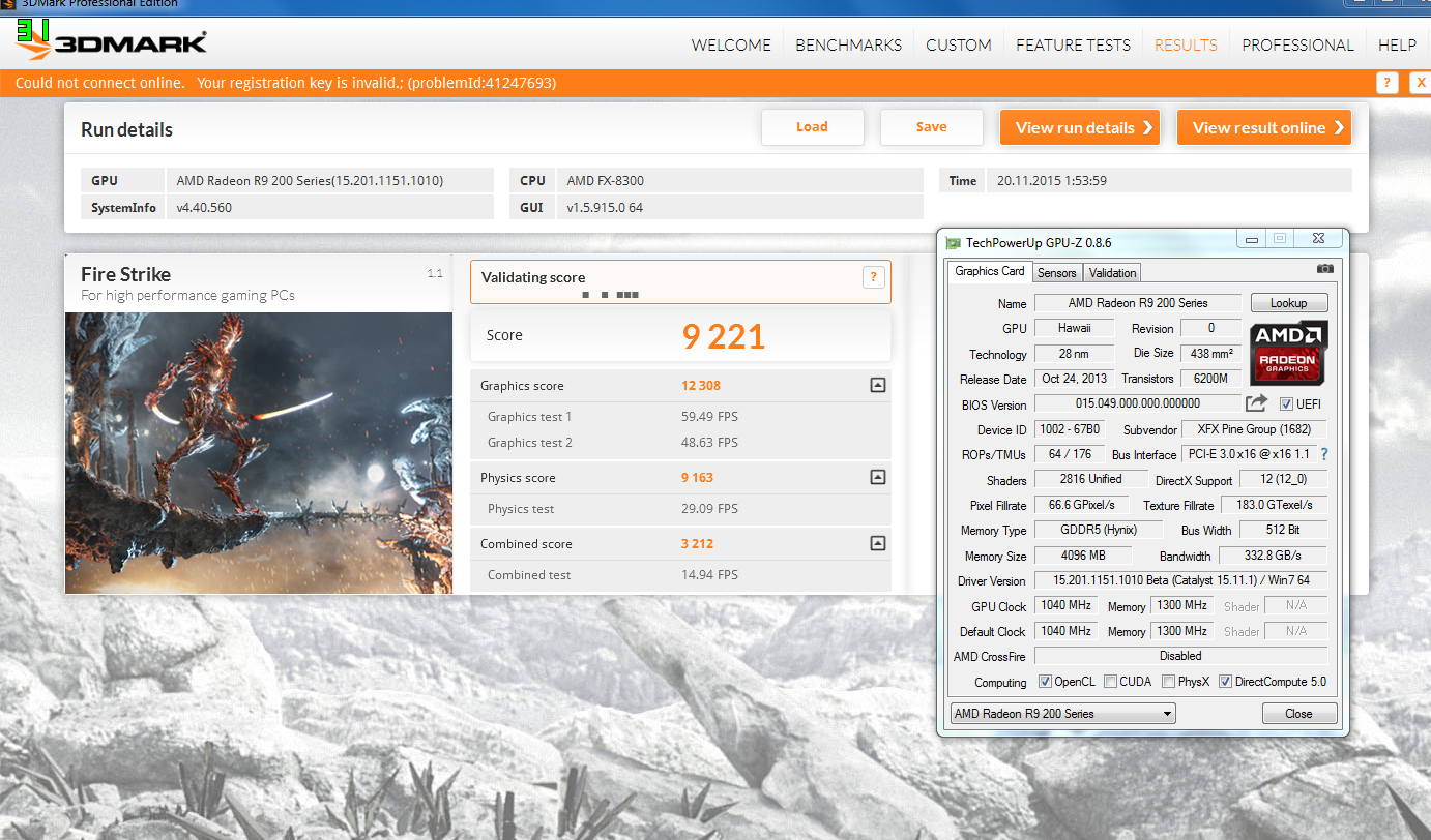

там не в дровах дело а в частотах ,чем выше частота тем больше разница между 290 и 390
Кураре писал(а):
не вижу для себя смысла прошивать БИОС от 390Х. Если что - винда 7 64 бит, драйвер последний релизный.
а и не надо а то как тогда систему на интел нагибать то? хоть у меня проц и менее производительный а 1000 прибавилась ,всего то +40/50 Мгц
а твоей видюхе больше надо прибавлять чтобы на эту тысячу прибавить :D
картинки ,это чтобы было видно разницу между частотами и производительностью видюхи 290Х с биосом от 390х
1000/1250 --- 11300
1040/1300 --- 12300
1050/1335 --- 12480
1060/1365 --- 12640
проц AMD FX 8300 на частоте 4.7Ггц
Снимок2.PNG [ 755.82 КБ | Просмотров: 2900 ]
Снимок1.PNG [ 824.2 КБ | Просмотров: 2903 ]
Снимок.PNG [ 919.09 КБ | Просмотров: 2908 ]
Это из-за увеличенного напряжения в биосе?
