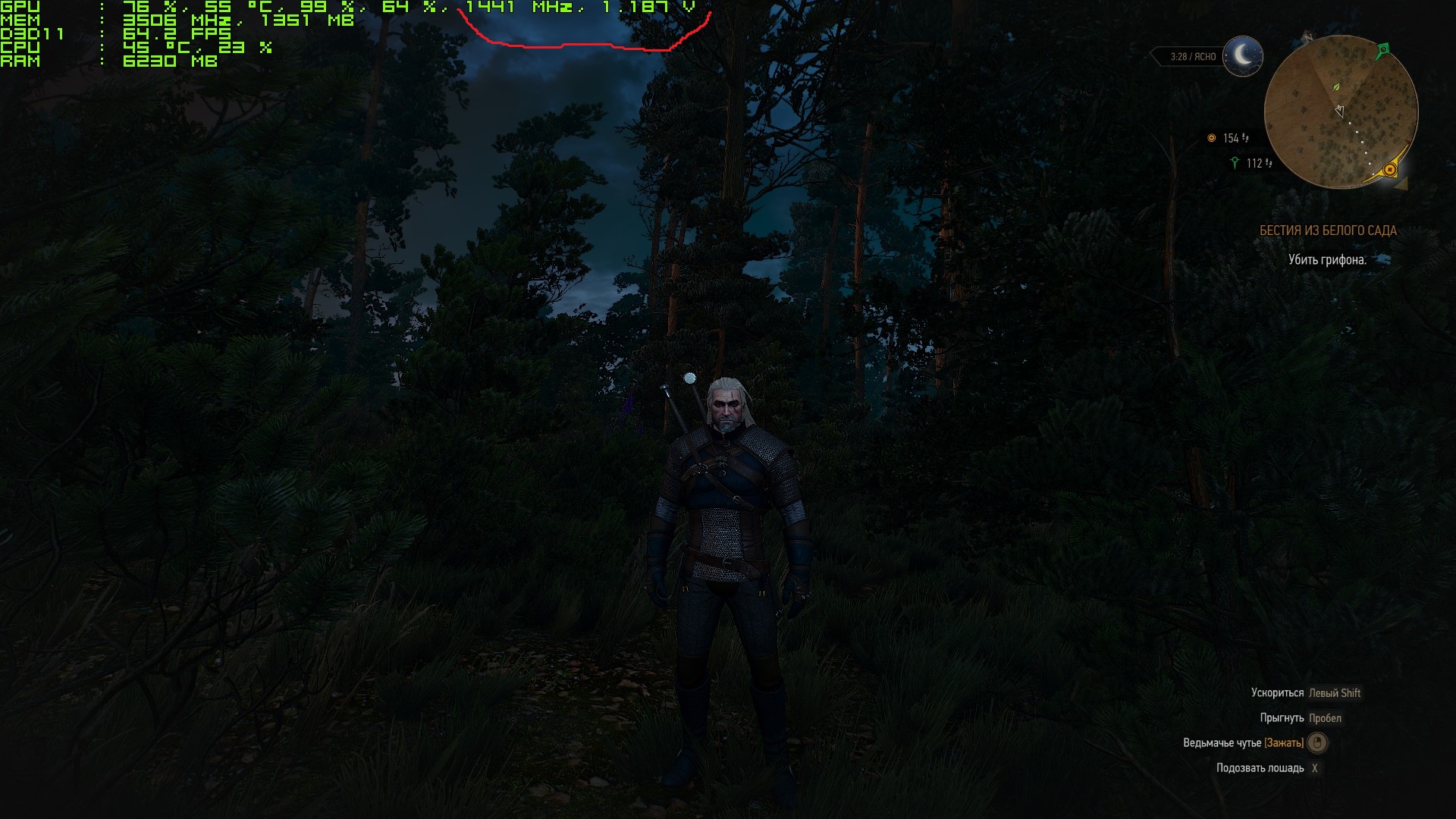

I_N_J_E_C_T_O_R нуда, на несколько кадров шустрее в 4К, но в 2К с кучей настроек равны или даже тишка чуток выше берет. Не суть. А, прога может и есть кадры, но не думаю что что-то изменится :D
Что-то мне кажется, что 1080 ти выйдет как и 1080 только блоков будет чуток больше и шина как на текущей тишке.
В общем я еще пару тестов в играх запустил, того же ведьмака, менять на 1070 особо смысла нет, но если вдруг продам, то 1070 взял бы, мне как и тишке ее хватит, где плохо - убавлю сглаживание.
