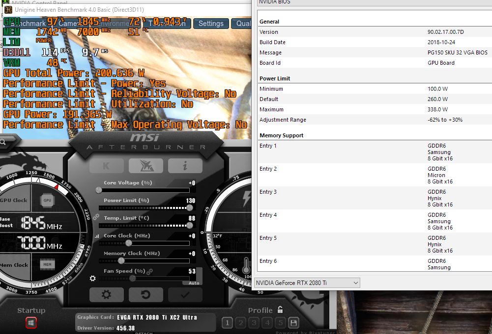

Здравствуйте! Копирую сюда мой пост из темы "Аппаратные проблемы", так как тут тема выглядит намного живее.
Цитата:
Небольшая предыстория, дабы облегчить понимание ситуации и возможную диагностику. Примерно полгода назад имел глупость купить б/у 2080 ti. Она уже была на водяном гибридном охлаждении, но тесты выявили высокую тепературу чипов памяти, так как водоблок контактировал только с ГПУ, а память через термопрокладки нагревала фронтплэйт и бэкплэйт так, что можно было обжечься. После этого принял волевое решение перейти на кастомную водянку от EKWB. На видеокарту был установлен EKWB Classic водоблок с полным покрытием. Температуры пришли в норму (правда блок переустанавливался раз 5 из-за плохой термопроводимости между гпу и водоблоком), пока, наконец, я не купил Thermal Grizzly Kryonaut и не затянул винты как следует. После этого карта пожила в небольшом разгоне месяцок (+100 на ядре, +500 на памяти, 130% power в MSI Afterburner) и в один прекрасный момент картинка погасла, но звуки шли. Перезагрузка вернула картинку, но игры продолжали гаснуть. Я полностью убрал оверклок, но карта стала гаснуть и на стоковых частотах и 100% энергопотреблении. Удалось достигнуть стабильности при ограничении power limit 90%, при котором карта не бустится выше 1900МГц, а чаще держит ~1850. Температура ядра выше 60 не поднимается, память - ниже 50 градусов. В итоге производительность на уровне 2080, а в сердце боль из-за необходимости делать даунклок, особенно на фоне новой 3080 :). Драйвера и биос менял, безуспешно. Буду признателен за любые советы и мнения, кроме той самой цитаты румяных парней в черных шапках :)
Добавлю, что после игры в Control мне пришлось уменьшать power limit до 85%, так как 90% все еще не стабильны. Имеет ли смысл делать андервольт/овервольт или напряжение влияет только на температуры, а не на стабильность?

Спасибо за ответы! Провел несколько часов играясь с андервольтом по разным гайдам, заметил, что любые мои попытки избавится от упора в power limit безуспешны. В итоге скинул все на дефолт в АБ и прогнал бенчмарк... Заметил то, чего раньше не было: даже когда я распускаю power limit до 130%, оверлей MSI AB показывает максимум 80% power и сильные просадки по частотам. Отвалилась фаза/ы питания?
И да, самое интересное: я прогнал бенчмарк Метро: Исход раз 10 на разных настройках PL и обнаружил, что самая высокая производительность у меня на 77% PL (7300 попугаев на экстрим пресете с RTX в 1080р). при 100% производительность равна таковой при 55%PL (4800 попугаев). По мне - так мистика какая-то, учитывая, что при высоком лимите нет низких просадок частоты (в районе 1800), а при 55% - держится на уровне 1400МГц или типа того
ASUS ROG STRIX Z490-E GAMING, i9-10850K + NZXT X63 280mm AIO, 32Gb G-Skill Trident-Z 3200MHz, ASUS ROG STRIX RTX3080, Silverstone 1000W Platinum

ParKur писал(а):
PL в W то сколько?
по каждому 8 пин по 95ватт максимум (всего 2), еще 40 из слота (по показаниям z-gpu)
Замерял в Heaven Benchmark 4.0 - в нем оверлей показывает до 98% PL при 130% в AB. PerfCap Reason весь зеленый - т.е. как будто есть ограничение по питалову

iagapitov, это потребление. PL в W посмотрите в GPU-Z во вкладке Advance -> NVIDIA BIOS.
То что график зелёный при достижении PL 98% - это странно, вы точно применили выставленное увеличение PL?
13900K ✸ Z790 AORUS MASTER X ✸ 96GB RAM ✸ RTX 5070Ti ✸ SSD/HDD ✸ СЖО | PS5
Регистрация: 23.09.2020
Откуда: Las Vegas
А, понял, спасибо. Default - 260, Maximum - 338
Да, в GPU-Z также отображается Power limit / current --- 130%

iagapitov, а потребление какое при срабатывании PL? В MSI AB можно вывести текущее потребление карты в W и индикацию упора в PL.
У меня даже с расширенным биосом до 406W есть индикация упора в PL при потреблении больше 340W :angry:
Сделал скриншот. Надеюсь, показал все, что надо:
Добавлено спустя 49 секунд:
72% на оверлее - это процент от использованного PL

iagapitov, очень странное срабатывание PL при 200W... :?:
Не пробовали более свежий BIOS для вашей карты, вроде как 90.02.30.00.62 последний.
