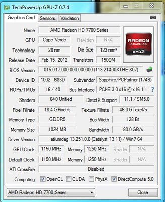

У меня такой вопрос: имеется видеокарта Sapphire HD 7770 (длинная) со стандартными частотами 1000/1125. Работает с блоком питания 400 W (FSP) уже месяца 3.
Вот захотелось прошить её в Sapphire HD 7770 ОС 1150/1250.Но знакомый сказал,что надо будет питалово менять. Вот и думаю хватит ли Б.П. на это дело?

У меня на частотах 1100/1250, работала от 350 ватного блока питания.
У меня на 1150 по чипу не завелась сапфир длинная. Так что аккуратнее!!

Отпишусь по прошивке. Карту прошил,пока всё работает,температура в норме.Прогнал 3DMark. Кстати при разгоне утилитами карта тоже не хотела работать на этой частоте ,но всё равно решил рискнуть ,и тьфу-тьфу ,пока доволен.

kapacb999 писал(а):
400 W (FSP)
Скажите знакомому что пусть он себе питалово поменяет :D
7770 даже в Фурмарке укладывается в 100вт потребления, с разгоном пусть там даже 120вт будет. В играх и приложениях все равно такой нагрузки нет. А ваш блок даже имея всего одну линию 12в 18А (на ФСП скорей всего она еще и не одна, не в этом суть) обеспечит 216вт в нагрузку, т.е. около 100вт еще останется на ЦПУ и прочее... У меня без проблем все работало в такой конфигурации - Феном х4 + 7770 + два ХДД + ДВД +... и это на самом простом Patriot 400Вт
