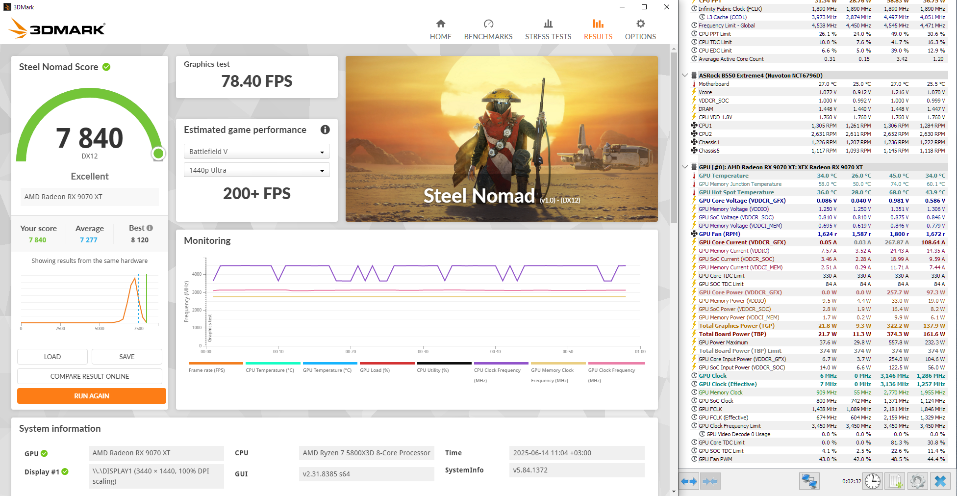

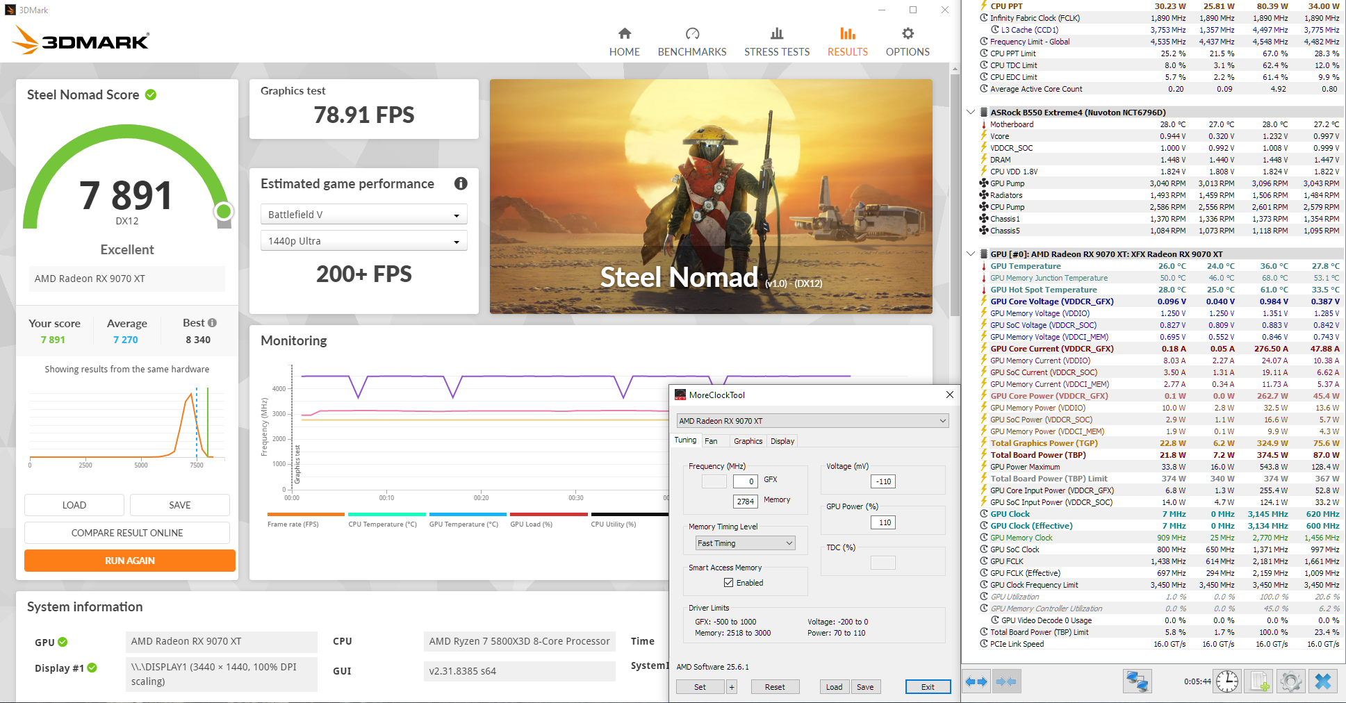

Пока еще рано сравнивать, купил по незнанке дешманскую попму, подтекает крышка у нее, но это пол-беды. Из-за верхнего инлета эта падла воздух гонит обратно в контур (вроде есть решение, подсказали уже). Плюс еще надо доработать немного блок, с одной стороны неполное покрытие drmos-ов. Но чудес не жду, с учетом кач-ва родного кулера. Тут Nomad с родным кулером и с блоком (с учетом всего выше), ambient temp. +- одинаковая, 374W
nomad -110mv 2784FT 374W.png [ 580.29 КБ | Просмотров: 1866 ]
nomad -110 +10 2784.png [ 595.32 КБ | Просмотров: 1866 ]
PJVol @OCN, Anandtech
