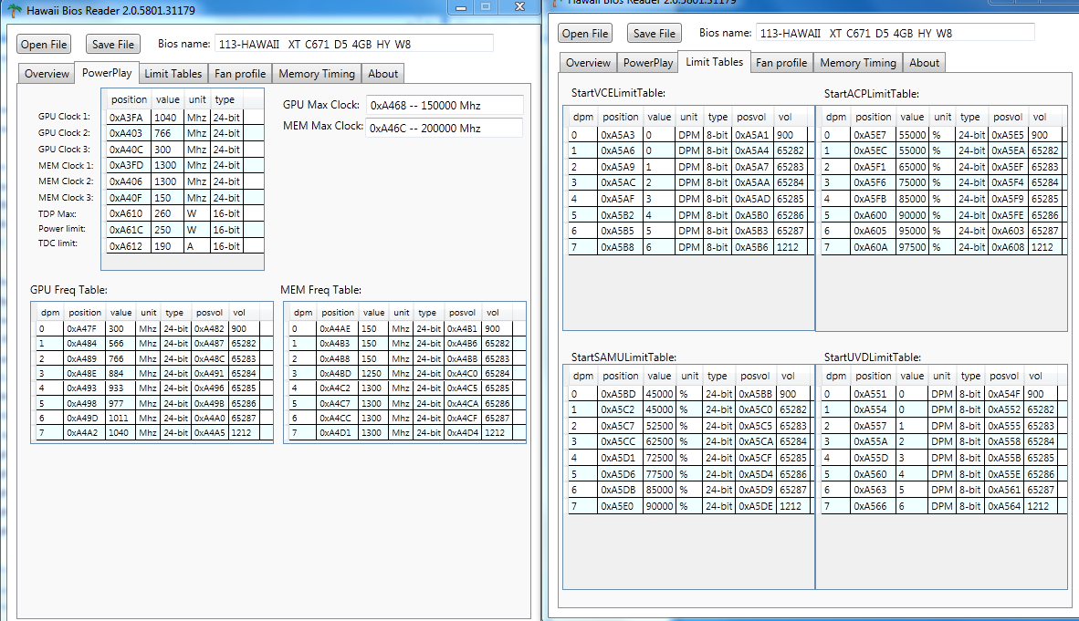

Камрады, а где в новом Hawaii BIOS Reader версии 2.0 напряжение менять? Табличку с вольтажом убрали. Можете скинуть старую версию тогда, а то не нашел.
всё там же менять ,где и раньше

картинка нужна ,менять легко а так я не помню в какой строке
вот нашёл #77

Prof где Voltage Table? :)
http://forums.overclockers.ru/download/ ... &mode=view

_NooB_
ну там скрин есть постом выше и ещё в следующей закладке с таблицами

Prof ну вот в Limit Tables вообще ничего не ясно. И раньше этот раздел был, а все же где теперь напряжение менять?
Теперь получается по DPM только
DPM -7 видишь где цифра 1212 ? во всех 6ти таблицах ,это напряжение для GPU в 3D режиме
вот и меняй как тебе нужно
