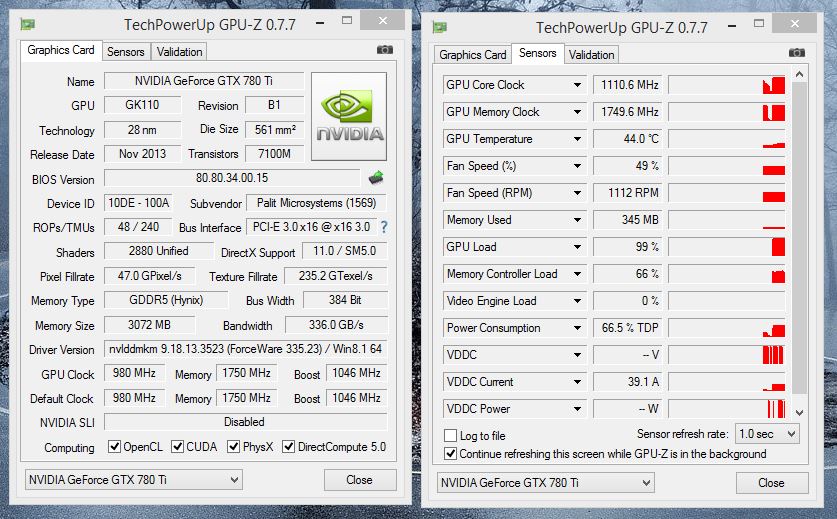

Регистрация: 16.04.2011
Поставил сегодня, точнее вчера, Palit GTX 780 Ti JETSTREAM и в battlefield 4 через 20-30 мин выкидывает с ошибкой dxgi_error_device_hung,
почитал на форумах, что такое может быть из-за переразгона или слабоватого БП.
БП у меня W875, а разгон получается заводской, вот только смущает частота ядра
на сайте производителя и в магазине написано "Base Clock : 980MHz / Boost Clock : 1046MHz"
Проверил в GPU-Z там так и показывает, но при нагрузке уже 1110MHz.
GPU-Z
1110.JPG [ 123.65 КБ | Просмотров: 1407 ]
Подскажите что делать? Нести карту назад или прошивать другой биос? Или можно что-то ещё сделать?
GPU-Z
Реальный буст карты в CPU-Z не показывает - на деле карта бустит больше.
Ошибка эта не из за блока питания - это скорее от перегрева видеокарты - было такое когда гнал через чур.. В кризисе выкидывало.. Или из за Кривых Драйверов..попробуйте драйвера сменить.. А может быть еще из за перегрева процессора.
Когда БП дает сбой - то система выключается без Бсодов и зависаний..и системных ошибок.. Слышно только щелчек реле в БП.. хотя могу и ошибаться..
Регистрация: 19.10.2012
ranbaxy Правило: если игры вылетают на карте из коробки (на которой ничего не меняли) - сдавать по гарантии. Только так. Можно конечно на дрова ещё погрешить - удали этой прогой display driver uninstaller и попробуй ещё раз. Но если система была и так чистая (другая карта не использовалась - меняй без разговоров

Andropien, спасибо за прогу, драйвера удалил и поставил последние 335.23, так же directx поставил из набора BF4.
Часа 4 тестил в разных играх с выкручиванием настроек по максимуму, ошибка не повторилась.
