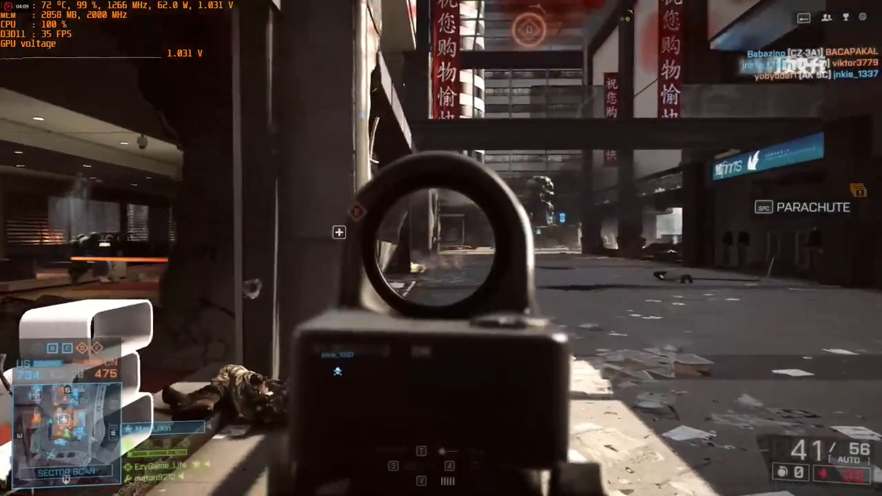

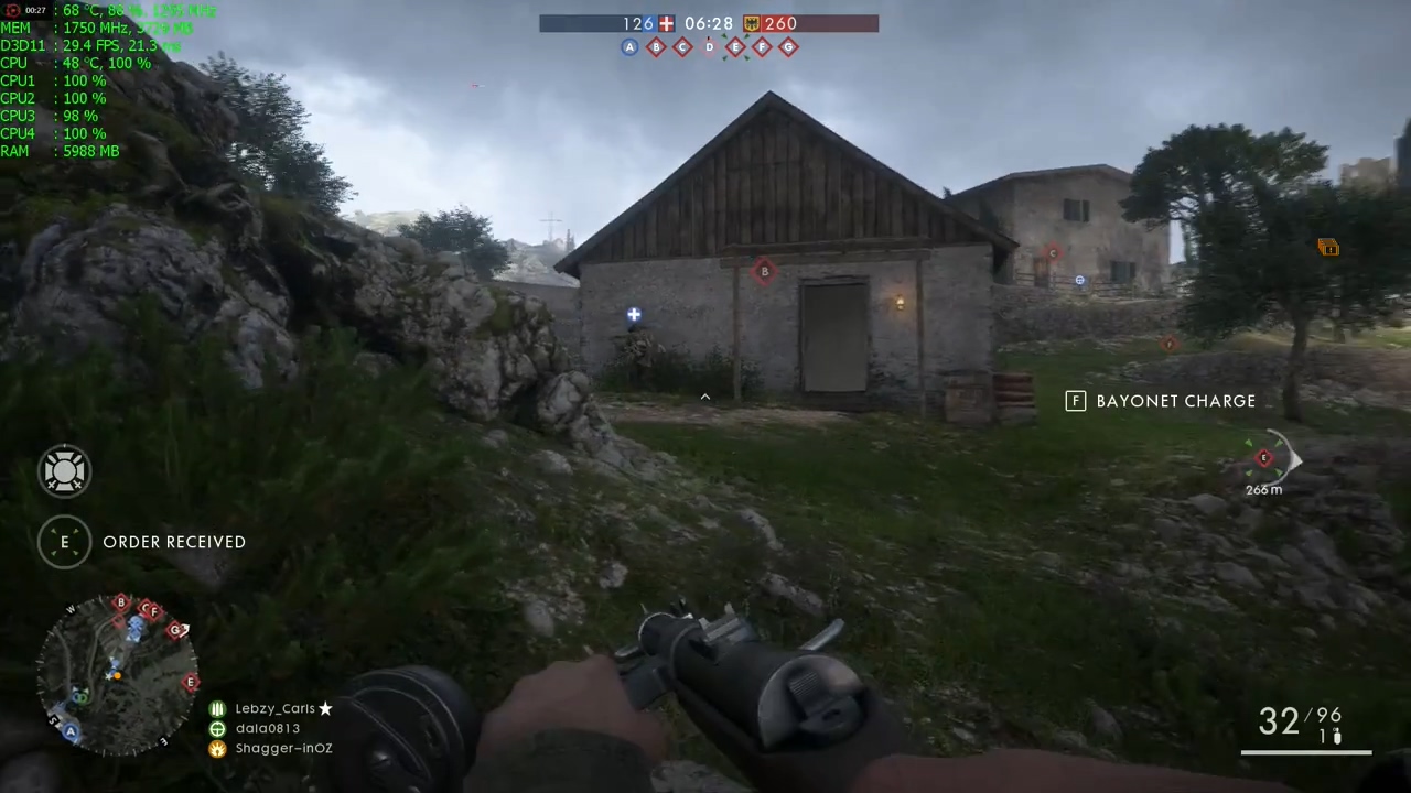

alexx 44444,
Проц как у тебя, видухи почти тоже.
Загрузку процессора и просадки FPS видишь?...
BF4 ULTRA 1080P MP 64 Players I5 3470 RX480 NITRO.mp4_20171104_091144.688.jpg
BF4 ULTRA 1080P MP 64 Players I5 3470 RX480 NITRO.mp4_20171104_091144.688.jpg [ 177.04 КБ | Просмотров: 1713 ]
BF1 RX 570 i5 3470 Ultra 1080.mp4_20171104_090320.863.jpg [ 195.96 КБ | Просмотров: 1713 ]
Регистрация: 02.11.2017
LuisAlberto Вижу(( Не думал что i5 так быстро устареет,многие еще на i3 сидят.
Вторая планка все же подняла минимальный Фпс,значит незря купил.

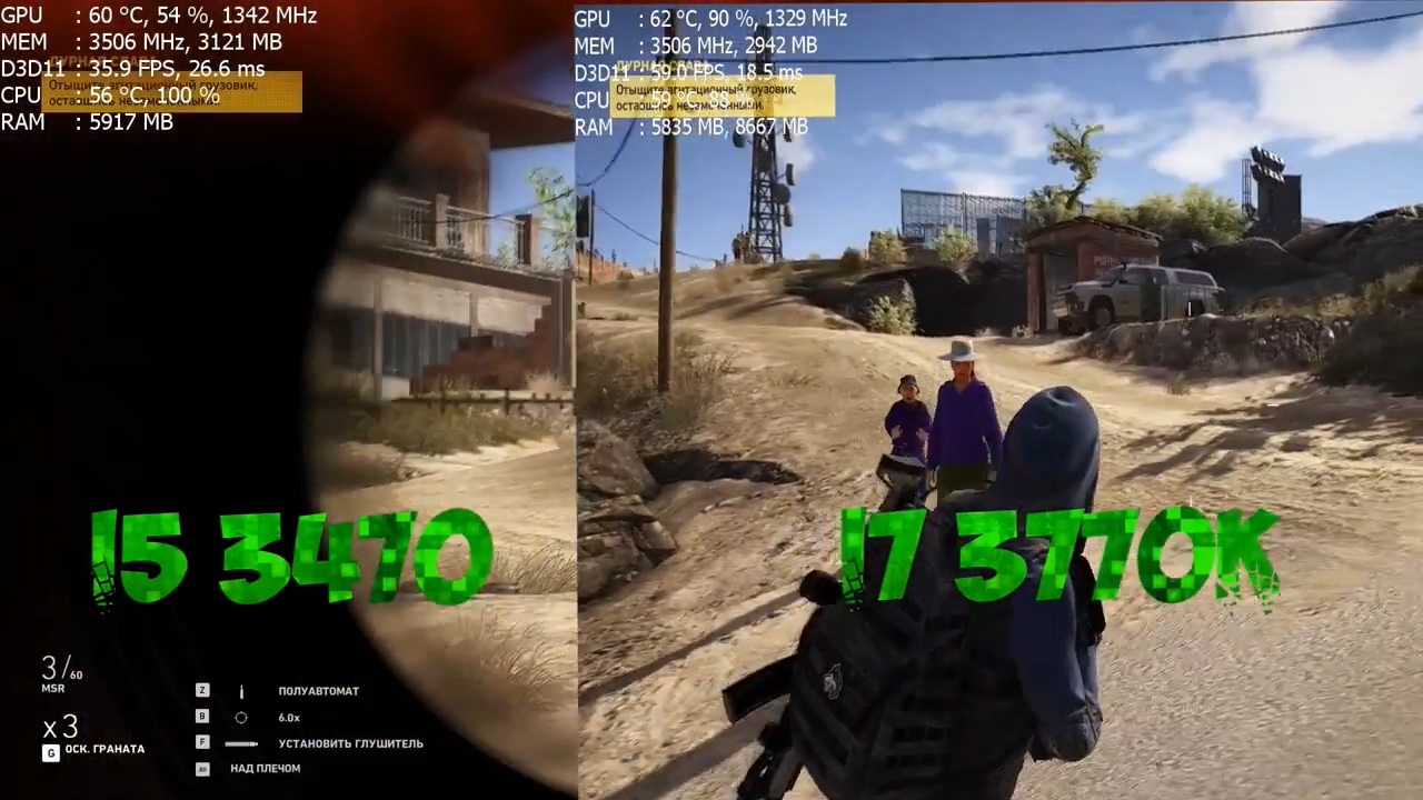

Ещё один пример просадок и загрузки CPU:
intel core i5 3470 vs i7 3770k.mp4_20171104_223641.187.jpg [ 252.63 КБ | Просмотров: 1568 ]
