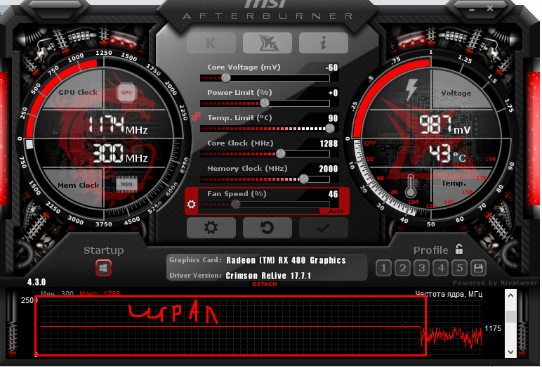

Добрый вечер, вот ломаю голову. Не понимаю, с чем связанно, но, два дня до этого частота скакала с 1100-1250, не держала 1288(исходное), естественно лаги, просадки. А вот сегодя частота держится ровно 1288, без перебоев.(см. картинку). Ничего не понимаю. Нагрузка всегда одинаковая. Может что-то с напряжением в розетке. Надеюсь, что подкините вариантов решения проблемы. Блок питания: thermaltake smart se 530w. Думаю, измерить в розетке напряжение в течение дня. В мси авфтербернер стоит -60 мв по чипу, всегда, температуры тоже в пределах нормы :bandhead:

sonicoorn Подними Power Limit.

Регистрация: 15.10.2017
Как бы тебе объяснить :bandhead:
Поверлимит тут непричем, вот буквально два дня назад частота не держалась на 1288, а скакала с ~1100 до 1250, естственно появлялись рывки, просадки жеские фпс. Поиграл сегодня, стабильные 1288 без просадок. В стресс-тесте так же х*йня, сегодня стабильные 1288, дня два назад частота не держалась. Причем нагрузка везде одинаковая, как сказал выше, думаю что проблема с питанием в розетке. Даунвольтинг(-60 мв)был и два дня назад и сейчас
