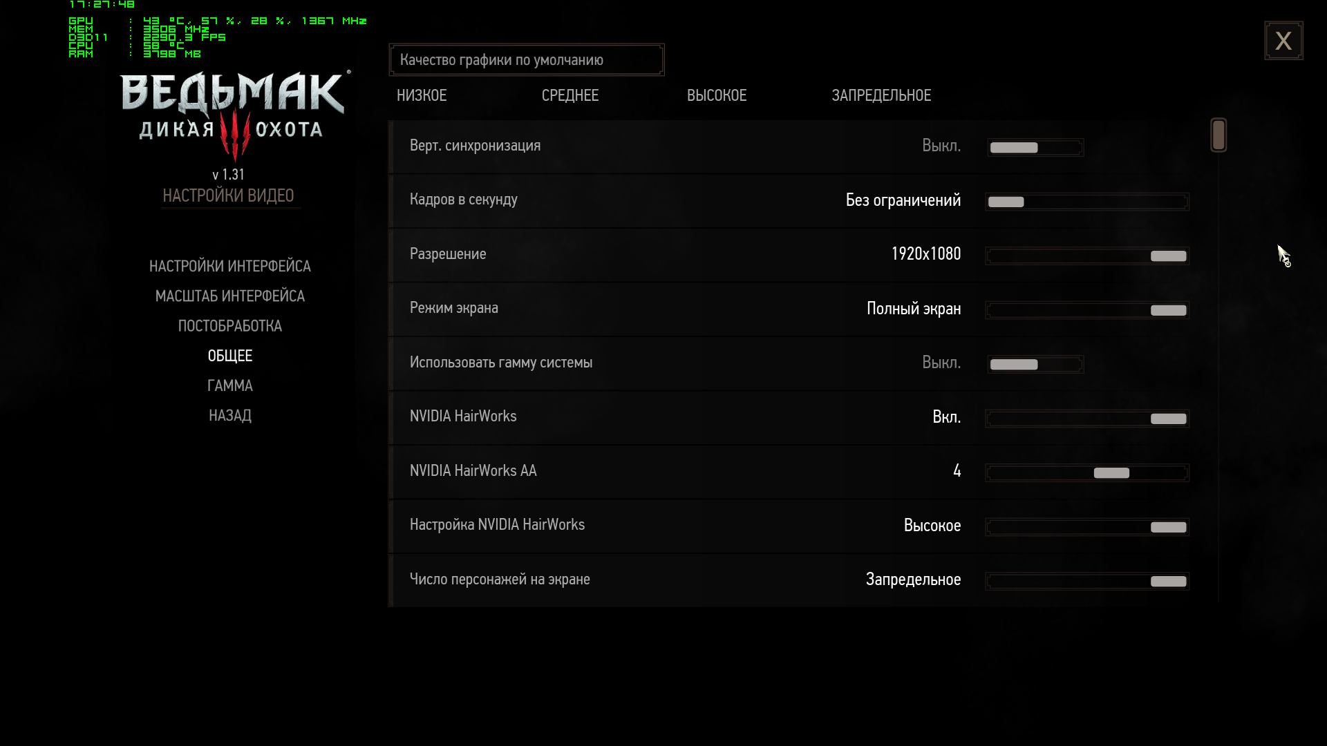

Добавлено спустя 15 минут 1 секунду:

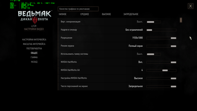

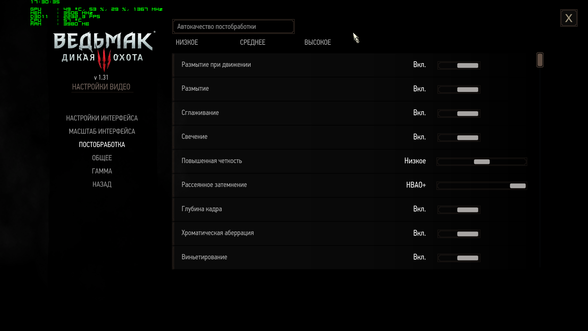

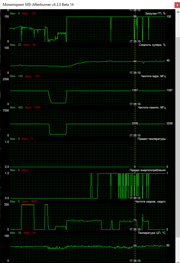

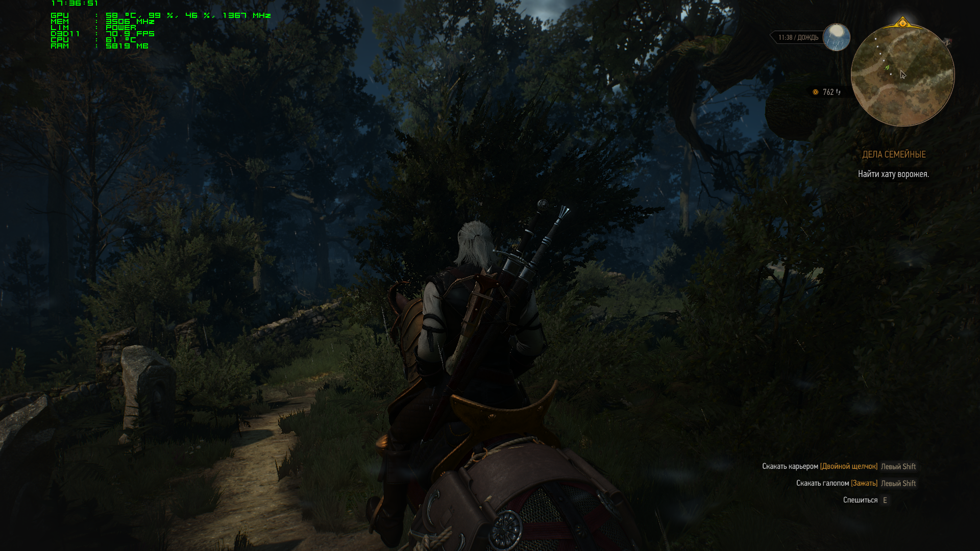

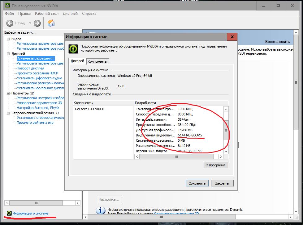

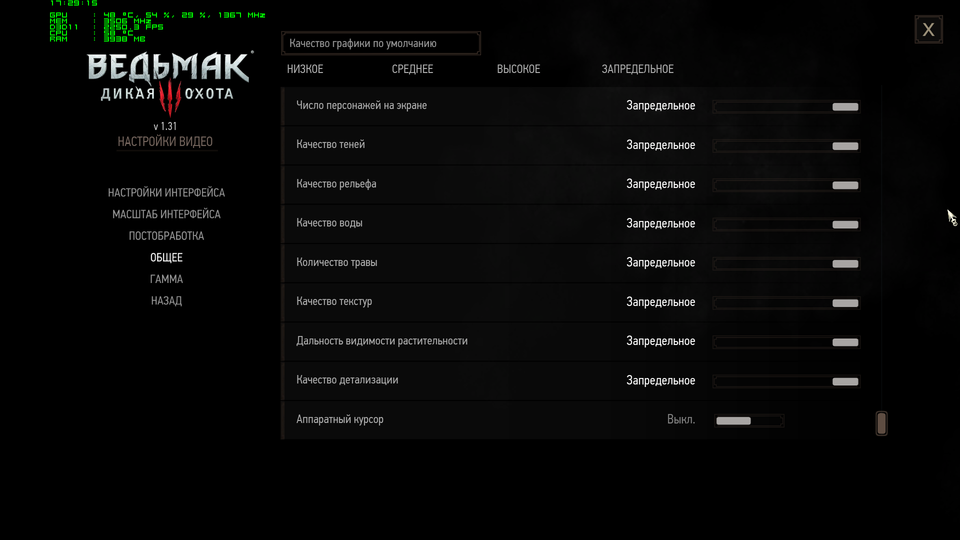

Вот что теперь у меня с биосом от Г1 (охлад ice hammer ih-900B+120mm на обдув силовой части)
1.png [ 383.97 КБ | Просмотров: 1837 ]
2.png [ 355.66 КБ | Просмотров: 1837 ]
3.png [ 216.18 КБ | Просмотров: 1837 ]
4.png [ 3.32 МБ | Просмотров: 1837 ]
5.png [ 37.05 КБ | Просмотров: 1837 ]

Привет народ!
Что то странное у меня происходит, догадываюсь в чём может быть причина но могу и ошибаться поэтому хотелось бы знать мнение местных гуру.
Ситуация следующая: Когда запускаю какую нибудь современную и довольно таки требовательную игру (если конкретно то witcher 3, crysis 3. far cry 4, watch dogs, far cry 3) по мониторингу АБ загрузка гп прыгает с 99-100% до 60-80% и соответственно сильно проваливается фпс с 90-100 до 60-70, при этом напряжение на гп стоит намертво как и частота ядра и памяти, при этом лимиты энергопотребления и температуры весьма далеки от того чтобы вследствии этого менялись частота и напряжение. А к примеру в том же shadow warrior 2 при выкручивании всех настроек и выставлении разрешения в 4к загрузка гп всё время 100% а не 99% но при этом частота ядра падает аж до заводского разгона 1405-1418мгц с 1460-1473мгц а напряжение с 1.220в до 1.167в. В половине вышеперечисленных игр также заметил когда загрузка гп не прыгает то часто показывает загрузку гп именно в 100%. Обращаю внимание на это так как при этом же блоке питания что у меня сейчас работала 970ка на 1535/7800 и ничего подобного на ней не видел, загрузка всегда была 98-99% железно, без резких скачков вниз и с крайне редкой и обычно кратковременной загрузкой на 100%. Такого же не может быть что 980ти пусть даже на 1480-1500/8200 на столько мощнее 970 ки в фул хд? Это же ведь ненормально когда загрузка гп в данных играх так прыгает и на тишке должно ведь быть 99% загрузка а не прыгающая или же всё время кажущая 100%?
Кроме АБ мониторил во время игр ещё программой HWinfo 64 и заметил что блок питания по её мониторингу по линии +12в проседает аж до 11-10.8в что думаю уже небозопасно для системы потому снял разгон с проца и уменьшил разгон на видюхе. Если же это ещё терпимо для системы ( имеется ввиду подсаженный б.п, поправьте если ошибаюсь) то грешу на некий скрытый и особо хитрый майнер (хотя обычно при майнере видюха молотит как сумасшедшая и загрузка гп 100% а память немного понижена). Ну или саму видюху плющит?!
Может кто из камрадов сталкивался с чем то подобным и знает в чём может быть дело?!
Вобщем буду признателен всем за советы и подробные разъяснения по по поводу моей проблемы!

treir
и ни слова о мониторинге процессора и хдд. Это может быть вызвано как процессором(не раскрывает карту), так и жёстким диском(подзагрузки данных)
Регистрация: 25.07.2006
Xenosag
Спасибо что хоть вы ответили, а то уже думал ветка загнулась!!! Думал все гранды ветки в паксвэльщики записались и тусят теперь в ветке 1070/1080!
А что изменит мониторинг процессора и хдд (никогда кстати не мониторил ни то, ни другое) когда ещё с месяц назад при всём при том же что у меня сейчас я не замечал ничего подобного, загрузка гп на видюхе была всё же ближе 90-100% и вроде так ни в witcher 3 ни в crysis 3 не проваливалась до 60-70%. Вы думаете что 3770 (я конечно понимаю что он старичёк) настолько слаб что и на 4.300мгц не раскрывает тишку?
А на блок питания на мой вы всё же не думаете, разве не может садиться нагрузка на гп в играх вследствии просадок по линии +12в с 11.880в (в простое) аж до 10.870-11.100в (в нагрузке).
Вот ещё что, гонял марки и там ни в одном из трёх ( 11марк, валлей и хэвен) загрузка гп не прыгает а железно 99% и результаты те же что и были в сентябре, странно то что в тестах блок питания провалился аж до 10.576в!
Регистрация: 12.06.2006
Откуда: Уссурийск
если речь о стабильных 100+ кадров, то возможно. Попробуйте максимально нагрузить видеокарту(самыми тяжёлыми настройками) и проверить загрузку. Кризис точно процессоразависимый, ведьмак вполне может что-то подгружать с хдд(про ссд упоминания я не вижу), аналогично и воч догс. А 3дмарк тем и хорош, что нагружает именно видюху, процессор там не выступает горлышком
