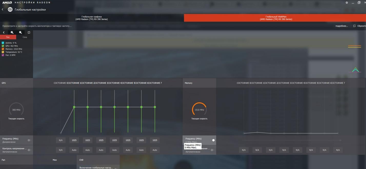

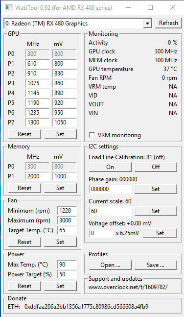

LuisAlberto Может кому поможет:
Если не требовательная игра ,на примере Dungeon 3 и в ней ЛАГИ ИЛИ ФРИЗЫ ,(хотя загрузка gpu 50%, cpu 60% и температуры 50С и 65С) мне помогло
залочить все частоты в ваттмане (P2-P7) на максимальной(не turbo) частоте видюхи .И лагов нет!
Кривые Ати драйвера и Мси остановки куллеров
- главное зло.
Пример: (фото не моей карты)
1.jpg [ 56.36 КБ | Просмотров: 1682 ]

Регистрация: 02.11.2017
LuisAlberto ....просто порылся в инете,у многих прыгают частоты и не всегда удачно,
-микро фризы .Мне помогло именно в играх не упирающихся в CPU.Может кому еще поможет.
При включении dungeon 3 заставка на 3d движке
сильно фризила(рывки) ,и в игре тоже хоть и меньше.
После как сделал все по схеме выше в ваттмане,все гладко и особо не греет карту т.к. даунвольт тоже прописал.
.... может и брак видюхи .....

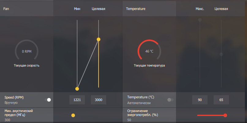

Кстати на всех rx видеокартах технология при менее 60С отрубать веньтиляторы?
(добавил у себя чтобы они с 40С включались)

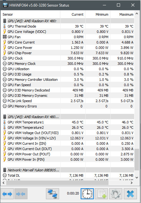

Добавлено спустя 1 час 1 минуту 8 секунд:
У тебя тут так же? (смотри три скриншота с низу).
Добавлено спустя 5 минут 11 секунд:
Скачай софтину HWiNFO64 http://www.guru3d.com/files-details/hwinfo64-download.html, поиграй в игру минут 30 и покажи результат как тут на скриншоте:
Комментарий к файлу: Скачай софтину HWiNFO64 http://www.guru3d.com/files-details/hwinfo64-download.html, поиграй в игру минут 30 и покажи результат как тут на скриншоте:
2017-11-10_232437.jpg [ 166.23 КБ | Просмотров: 1371 ]

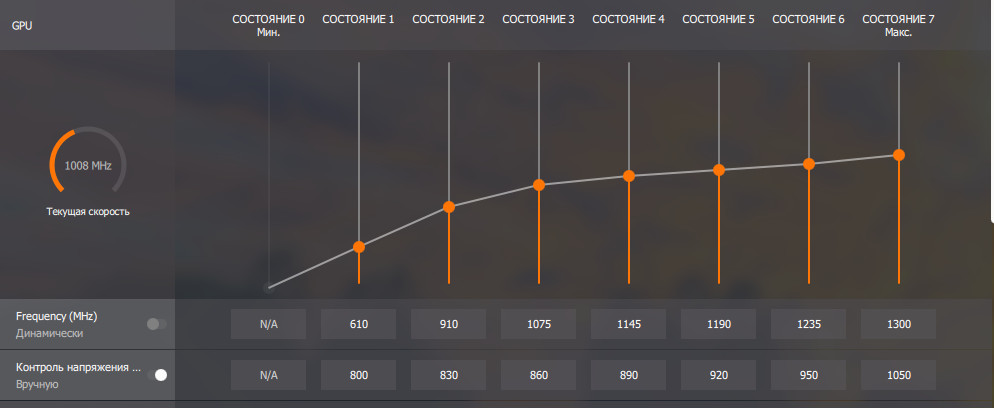

У меня как-то так и никаких просадок частот нет.
2017-11-10_232713.jpg [ 114.09 КБ | Просмотров: 1346 ]
2017-11-10_231830.jpg [ 41.64 КБ | Просмотров: 1346 ]
2017-11-10_231819.jpg [ 55.4 КБ | Просмотров: 1346 ]
ASIC какой? Тест стабильности Firestrike проходит? Есть скрин hwinfo64 после него?
