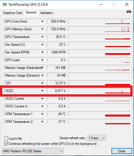

Styuart1 Какие у вас частоты видошки и напряжение на ядре? У меня была асусовая, в разгоне до 1240мгц она не грелась выше 74 градусов при 1.2В.
1180 мгц, вольтаж на ядре хз где посмотреть. но ничего не гнал и не настраивал.
Регистрация: 29.09.2006
Фото: 24
в gpu-z :applause:
Регистрация: 01.10.2014
u.s.e.r писал(а):
в gpu-z :applause:
вчера обыскался это значение в проге, сейчас глянул- 0,8 вольт

Styuart1 нужно знаение под полной нагрузкой.

LongByte писал(а):
нужно значение под полной нагрузкой.
максимальное значение 1,438 Вольт

Styuart1 , 1,43 это слишком много.
а от чего это зависит? от перегрева как раз? понизить с помощью замены термопасты?

Styuart1, скорей из-за этого и перегрев. вроде смотрю в биос 270Х с techpower , и там напряжение в бусте всего - 1.206.
Ниочем не говорит. У меня тоже в гпу-з есть порой всплески до 1,7в, если поставить max значение, при переходе из 2д в 3д. Это глюк программы имхо. Или такой режим запуска нагрузки у врм.
Замечал такое на всех своих радиках начиная с 4870.

Вот и я думаю, что надо не заморачиваться и просто поменять термопасту. Вчера в игре выскочил синий экран(вин 10). Потом по проге посмотрел мси автербернер максимальная температура 100 градусов...
Хотя идея редактирования биоса по ограничению вольтажа хороша, может стоит сделать?

Ты в ней управление напряжением разлочь да и посмотри сколько при нагрузке выдаёт. Если афтербурнер глюкнет (например при сдвигании ползунка напряжения в право до упора) ставь gpu tweak 2 и им на дефолт скидывай напряжение и частоты, удалишь его и афтербурнет поставишь снова. Напряжение 1.2v или сколько там родное у тебя поставишь и частоты родные, прогонишь 2 раза heaven benchmark 4.0, если норм всё можешь чуток подразогнать, но может быть так, что например сразу глюк не вылезет, а при долгой нагрузке в играх, несколько часовых, глюкнет, там уже сам смотри или частоты скидывай или напряжение повышай. В афтербурнере график кулера сделай нормальный, чтобы температура за 75 не выходила при макс нагрузке. Мониторинг в афтербурнере включишь температуры, напряжения, частот, чтоб и сразу смотреть и после нагрузки график, что там, как было.

Styuart1, 100 градусов это уже не всплеск , а жесткий перебор. а до трубок охлаждения возможно добраться и потрогать ? они хоть греются ? может контакт с чипом у охлаждения - плохой ? и с напряжением можно поэкспериментировать. главное менять напряжение в биосе , а не в МСИ. МСИ афтербернер снижает все напряжение разом. даже 2D. и это может привести к черному экрану.

Согласен с предыдущим оратором, 100 это не нормально, хотя это поверколор, там все можно ожидать. А 100 где, на чипе или питальнике?
Если чип, то - снять охлад, перемазать пасту. Не скручивая назад охлад, прижать его к чипу, но без фанатизма и ровно, и посмотреть на отпечаток на подошве кулера. Если отпечаток чипа полный, значит трубки не робят и тут уже менять кулер.
Ну, а в случае притальника - делать как тут и обратить внимание на комментарии.
чего? там наоборот можно галочкой включать (форсировать постоянное напряжение), чтобы настройки для 3d и 2d одинаковые были, а по умолчанию он 2d не трогает.

Вся температура в норме, радиаторы теплые, что на матери(менял термопасту), что бп, что оперативка, а проц холодный. Только видяха горячая. 100 на ГП. Стоит брать термопасту с силиконом?

vanjub , в ветке 290 уже был случай - человек понизил напряжение , думал что для 3d , а после перезагрузки - комп не включился. пришлось систему откатывать. там в биосах АМД есть скрытые прессеты. и МСИ афтербунер ,по ходу, именно через них меняет напругу.
