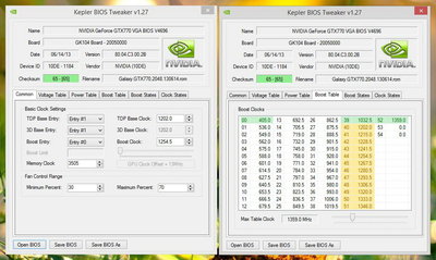

Регистрация: 22.12.2012
Есть такой зверь Galaxy GTX770 HOF http://www.galaxytechus.com/__US__/Prod ... ?proID=138
с интересными частотами Base Clock: 1202MHz, Boost Clock: 1254MHz. Если откинуть мифический отбор камней с высоким asic, то получается что любая 770 с правильным СО и нормальным питальником может так же.
NoName.jpg [ 226.06 КБ | Просмотров: 1346 ]
Кому интересно, биос: http://www.galaxytechus.com/__US__/Prod ... ?proID=138
