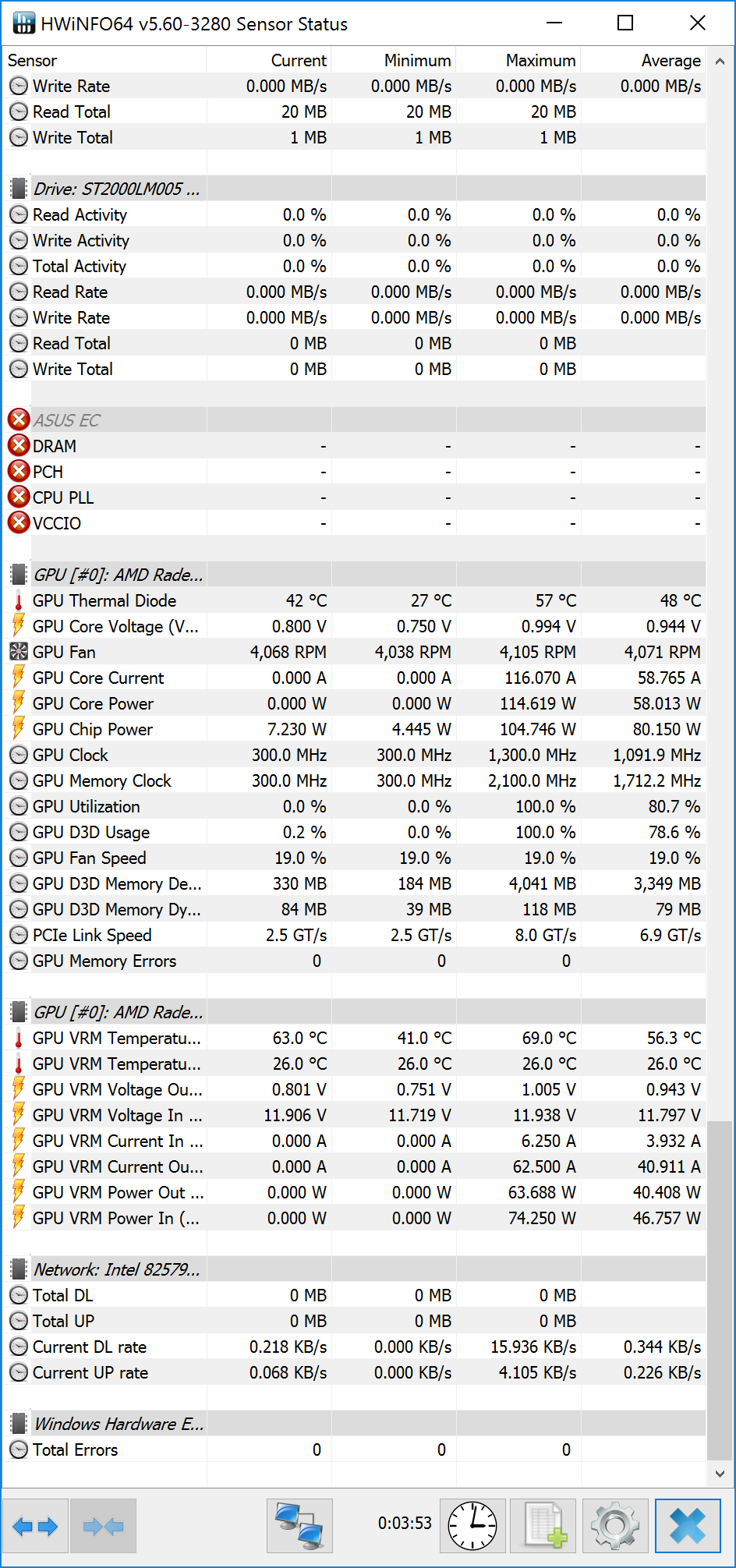

У меня дерьмовое охлаждение VRM. Стоит gelid icy vision-a, где на VRM налеплены хилые алюминиевые радиаторы. Приходится даунвольтить и мириться с высокими температурами VRM.

Vasilis писал(а):
гпу 1300 попробуй и макс напряжение понижай до 1в+-
Для полной стабильности мне нужно 1266 на 1в+-
Добавлено спустя 27 минут 34 секунды:
Вот 1300 на 1,006в после прогона Superposition Extreme.
hwinfo64
1.png [ 204.58 КБ | Просмотров: 1387 ]
Регистрация: 16.02.2009
Фото: 12
astoris76 ну нормально же 69 врм.
Регистрация: 29.08.2016
Откуда: Самара
Это не установившаяся температура. Кончился тест, VRM начал остывать. Если запустить тест стабильности или поиграть часик в Ведьмака, будет около 85.
