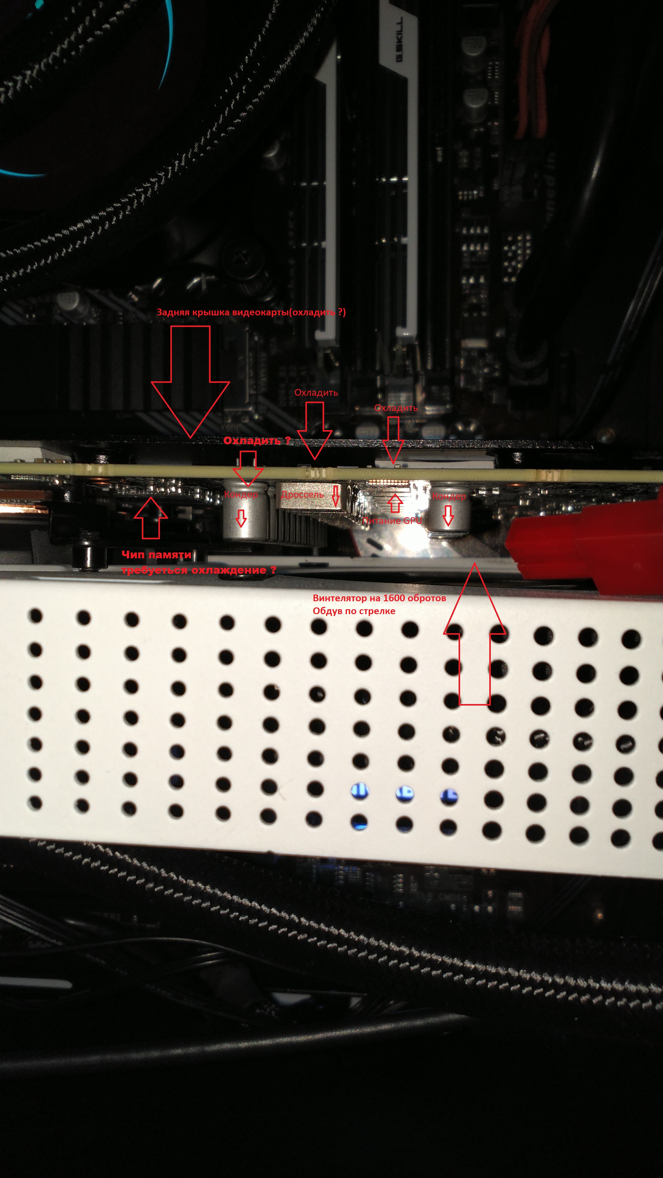

di3s писал(а):
В чем может быть проблема ? Заранее Спасибо!
а чипы памяти вообще без охлада? :shock: :shock: :shock:

di3s писал(а):
не понимаю стоит ли ставить
Конечно стоит ставить охлаждение, как минимум радиаторы. В текущем состоянии охлаждении вы в опасную игру играете.
за логичные ответы спасибо конечно, но мне нужен ответ на вопрос почему выключается видеокарта(черный экран), и вопрос какая температура является нормальной для чипом памяти и врм в видеокарте GIGABYTE RTX 2080 SUPER WindForce OC GV-N208SWF3OC-8GD.
Тут надо маркировку смотреть и смотреть спецификацию.
Тут логично что тут происходит перегрев, соответственно карта уходит в защиту.
13900K ✸ Z790 AORUS MASTER X ✸ 96GB RAM ✸ RTX 5070Ti ✸ SSD/HDD ✸ СЖО | PS5
Регистрация: 19.10.2020
Так вот, это другое дело, это уже разговор. все таки это защита. окей. теперь возникает вопрос чипы памяти и врм. только это охладить, или есть еще предложения !?
Охлаждать, всё что охлаждается на стоковом CO (чип, память, vrm). Почему вы решили не использовать штатную систему СО?

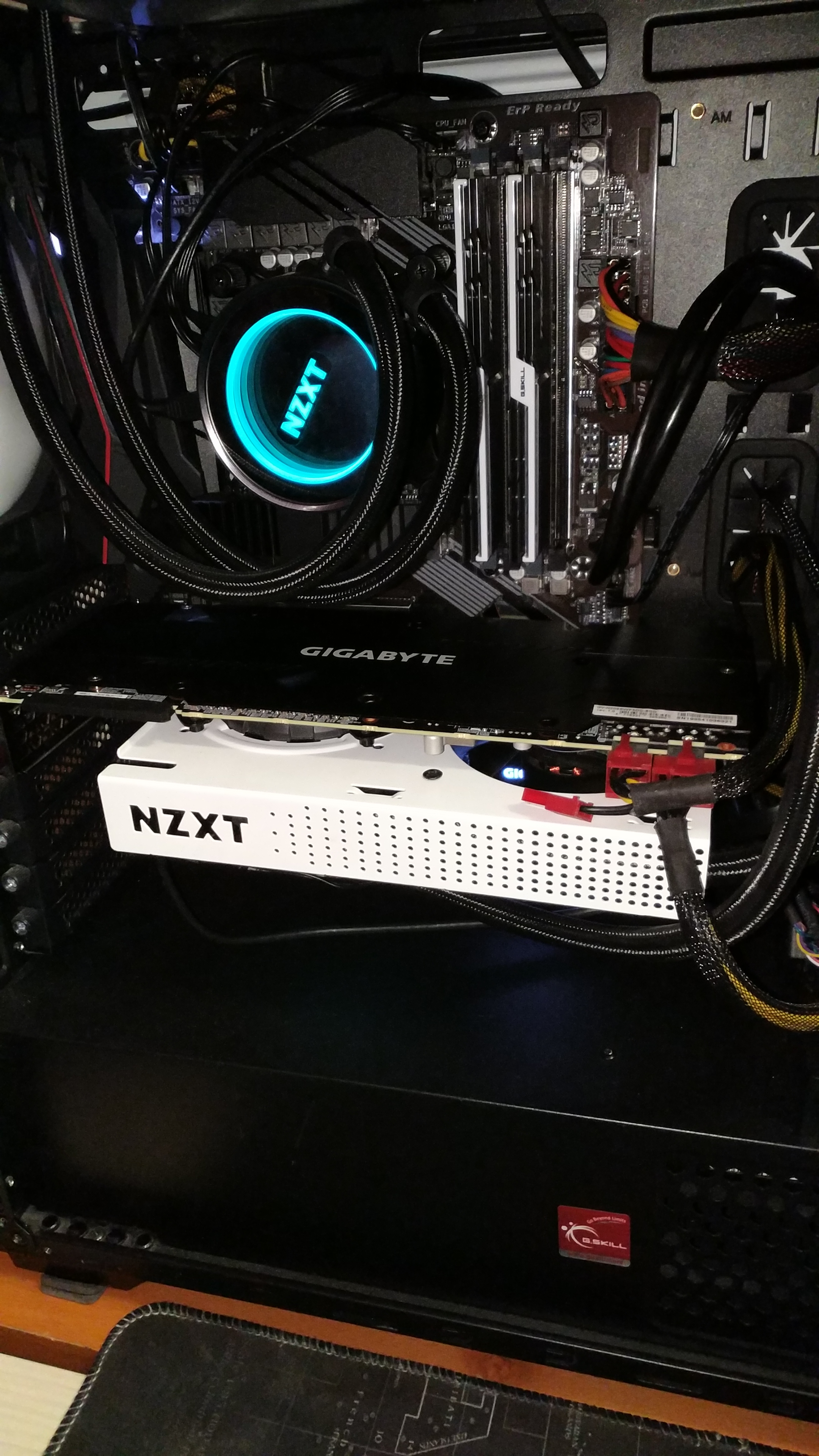

di3s писал(а):
пока что не знаю, требуется ли им охлаждение. раньше система стояла на 1080 в той же комплектации без охлаждения чипов и врм...
борщишь товарищь, пыхнешь скоро точно. Как врм и чипы не охлаждать???? :crazy:
Перегрев был на штатном в 90 градусов, а так же была система ((kraken)) g12 и 1080 решил поставить и на 2080 super

di3s, так перегрев был из-за высохшей термопасты. Почему бы не заменить её и термопрокладки (если нужна замена) и использовать штатной СО.
Так а СЖО куда?! продавать не охота, и что бы стояло просто так без дела то же такое себе
ну если не прокатит с СЖО и охлаждением, то поставлю обратно.
ну так работало же на 1080 без танцев с бубном =)

di3s писал(а):
Так а СЖО куда?!
Это "недовода", но раз используете, то постарайтесь что-то придумать для охлаждения VRAM и VRM. (Переверните вертушку на кожухе, чтобы она обдувала плату, а не на выдув работала.)
Скинул картинку, с заметками, есть кое какие вопросы по поводу VRM.
22222.jpg [ 1.72 МБ | Просмотров: 1145 ]
IMG_20201020_200419.jpg [ 2.29 МБ | Просмотров: 1145 ]
