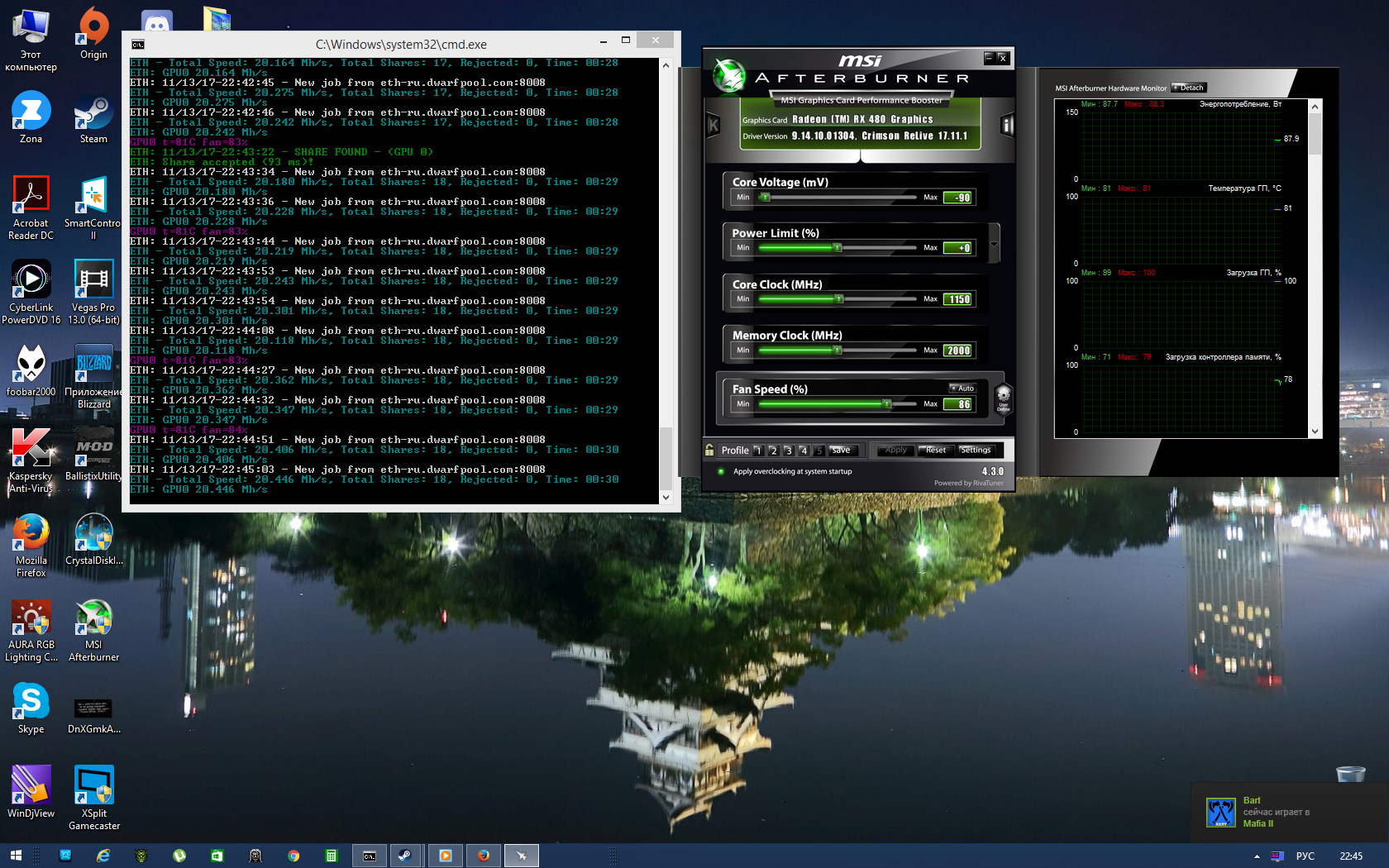

Это называется топовый охлад стрикс ? с даунвольтом 81 градус :?:
Безымянный.png [ 1.29 МБ | Просмотров: 1688 ]
Только этой зимой!RTX 3090 согреет сильнее, чем две девушки одновременно!
Все это уже в прошлом 4090 согреет сильнее, чем три девушки
Регистрация: 16.02.2009
Фото: 12
F@tality это в закрытом корпусе? многовато, мси в таком режиме 60 макс в жару при 1500об.
прямой контакт, может одна трубка выпирает и все портит.
