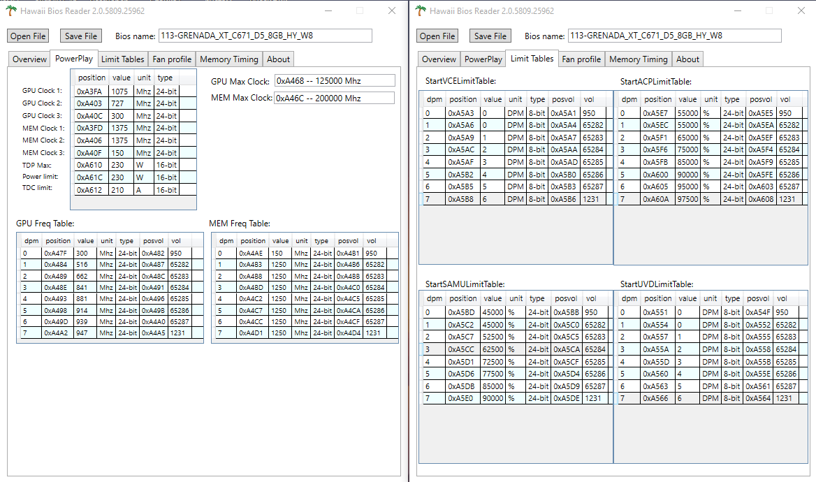

Опачки. После прошивки на 390х стали ошибки сыпаться в OCCT на всех профилях разгона кроме стоковых частот. 1050|1250 вот это лишь без ошибок.
С выкрученным mV? У меня с 390X биосом ошибки сыпались даже на дефолте, но с повышением mV ошибки пропали, после основной массы тестов разных игр, самый стабильный вариант получился с +50mV. Ощущение, что в биосе вольтаж сильно занижен и карта начинает сыпать ошибками. Картина в целом схожа с таким вариантом, если на дефолтном биосе сделать -50mV и попробовать поднять частоты.
Возможно дрова. Сеток и артефактов на рабочем столе не бывает?

тогда может взять биос от 390х с оптимизированными таймингами памяти, подправить в нем напряжение gpu в 2д и 3д на нужное, задать частоты 3д и радоваться?
есть какая-то проблема доредактировать этот биос под себя через hawai reader ?
Регистрация: 26.09.2015
Откуда: Челябинск
С редактированием напряжений лично у меня возникли сложности.
Биос от 390x при максимальных нагрузках выдает на VDDC 1.188V, я так понимаю что это и есть максимальное напряжение, прописанное в биос. И через тот же Afterburner допустим, я могу получить стабильный разгон 1075/1375, и +40mv, при этом в OCCT ошибок нет, артефактов нет, в играх все ок. Ну я сажусь, редактирую биос, в первой строчке всех таблиц напряжения 900, меняю на 950 (с запасом), в последней пишу 1231 (ближайшее значение по таблице).
Прошиваю этот биос и получаю кучу ошибок в OCCT тесте. Что я делаю не так? :(
Да, вольтажа там нет.
лучше со скриншотами давай
есть, просто его нужно прописывать во всех таблицах
2015-12-11 15-37-31 Hawaii Bios Reader 2.0.5809.25962.png [ 148.74 КБ | Просмотров: 1567 ]
изменил напряжение 2D режима сделал 0.980 вольта а 3D поставил 1,231 но в полном экране с нагрузкой и будет где то 1.188
Даже в MEM Freq Table? Это точно не для памяти напряжение?
Точно, напруга памяти только через Hex редактируется

Регистрация: 24.12.2006
Откуда: деньги?
Фото: 15
блин я уточнял этот момент в каких таблицах редактируется страниц 10-15 назад развели холивар с прошивкой и сдвинули все
Добавлено спустя 7 минут 41 секунду:
Вот. на 115й странице и можно пару предыдущих глянуть, но на ней конкретный овтет

Регистрация: 12.05.2006
Фото: 44
И еще, поскольку напруга на наших карта прыгает мониторить ее лучше через встроенный тест GPU-Z, там она статична и сразу видно разницу!

Здравствуйте, я правильно понимаю чтобы прошиться на биос от 390Х необходимо предварительно модифицировать его для работы на 290Х? (памяти то вдвое меньше)
