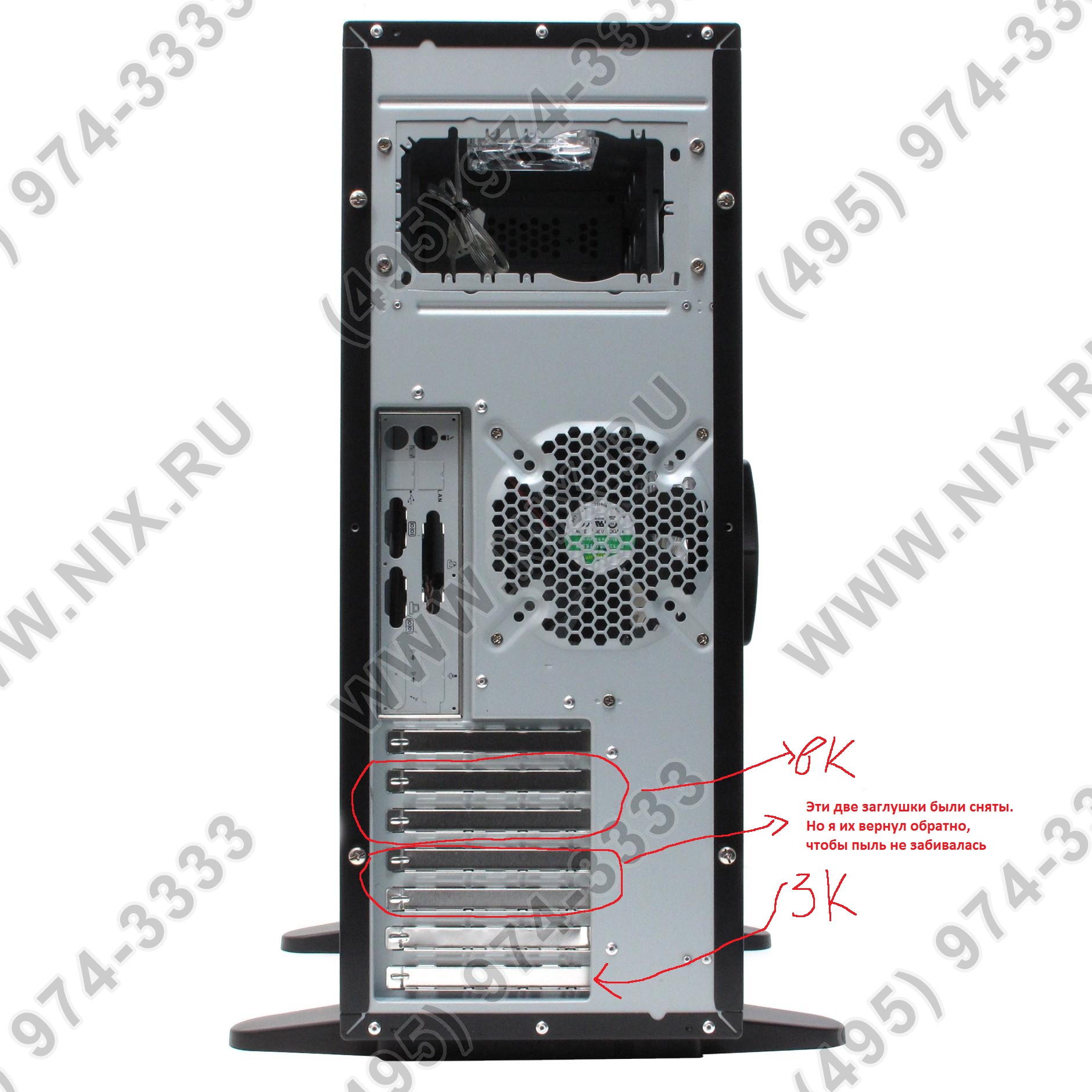

А может у меня температура выросла из-за того что поставил две заглушки обратно в корпус. Чтобы пыль не проникала, на картинке отметил
Вот у меня такой корпус
http://www.nix.ru/autocatalog/cases_atx ... 5034.html#
65034_2241_draft67.jpg [ 430.27 КБ | Просмотров: 1760 ]

Корпус не фонтан, в таком что угодно будет греться...

F@tality заглушки там не нужны, а вот сетку поставить можно.
