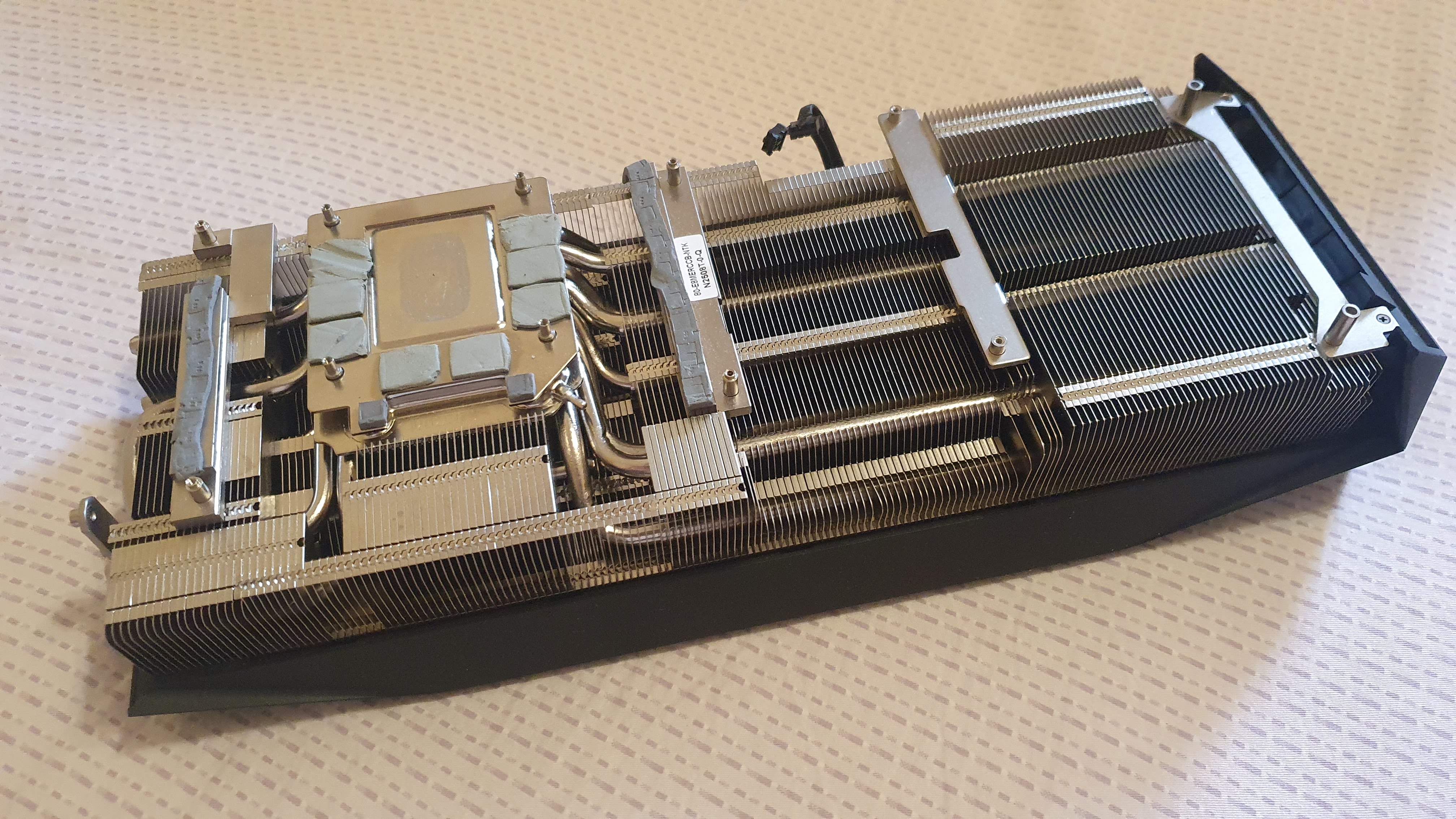

O, дааа... ) Я подозреваю, что вот этой штукой-то свой PCIEx16 разьем на материнке и подушатал, пока карта с ней была
20250811_125024.jpg [ 2.85 МБ | Просмотров: 504 ]
Отдал бы его в какие-нить хорошие руки даром, среди друзей таких как я повернутых на железе нет. Есть один кому нужно, но знаю точно - в цветмет отнесет в тот же час, жалко :lol:
