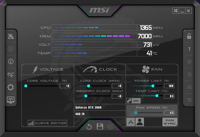

Всем здрасьте, ребзы , хочу разогнать свою palit 2060 pro gaming , но боюсь нарукожопить , есть ли какие то мануалочки или топики на форуме, или просто какой устойчивый патерн? Помидорками не забрасывать!
Сейчас 2060 с такими параметрами # гпу 1365 Mhz # память 7000mz # вольтаж 731 mV #
Ryzen 5 3600 4Мгц ~1.330v | RAM G.SKILL Ripjaws 3200 16.18.18.38 | БП 750W Cooler Master MWE White V2

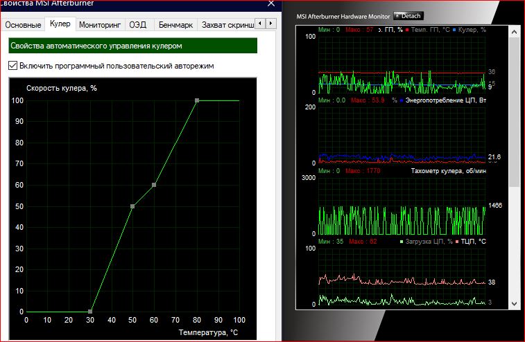

карте 2 года, как думаете стоит менять термопрокладки заодно с темопастой? гига 2070 гейминг ок. если да то сколько там надо и какой толщины ? такое подойдёт https://www.pleer.ru/product_213821_Arc ... 0002A.html ?
Добавлено спустя 2 минуты 55 секунд:
Hatop_009 писал(а):
В играх держится в диапазоне 78-80 гр.
у меня на 2070 такие же показатели были. кривой в аб снизил до 73, но там и кулера уже начинают молотить под максимум )
кпп666ш.JPG [ 83.85 КБ | Просмотров: 1174 ]
