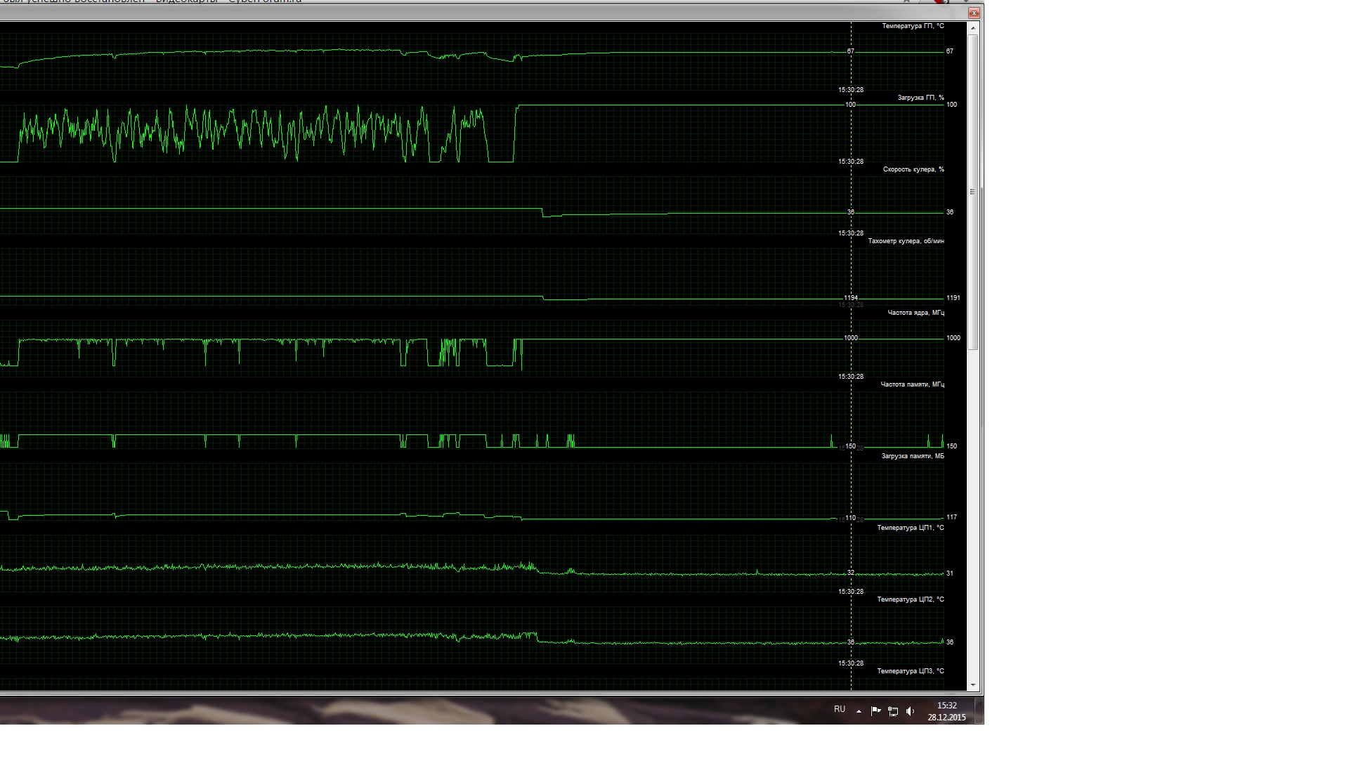

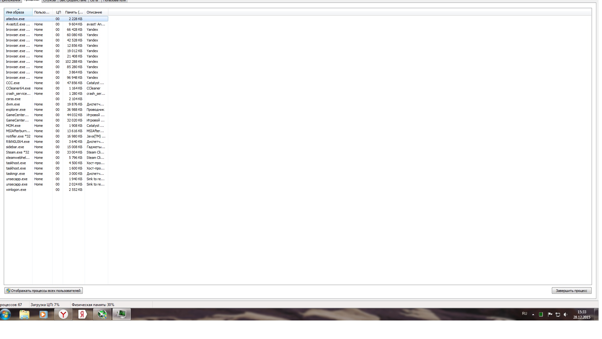

Регистрация: 28.12.2015
после 20 минут в онлайн игре... меня выкинуло с темным экраном и зависанием на рабочем столе. В диспетчере игра не отвечает... Закрыл игру. Все отлагало. Температура во время игры не превышала 70с.
Не было проблем с видеокартой... спокойно играл в гта5 онлайн и другие онлайн игры.
Ну пока не установил новые дрова и не зашел на какой то .овно сайт... После которого у меня какой то процесс грузил систему на 100%. После этого проверил системы др вебом и anti malware... вроде все нормально. Но после этого у меня начали вылетать игры... Перепробовал разные видеодрайверы. На всех эти вылеты из игр...
А сейчас после закрытия игры в диспетчере... Какае то хер.та грузит видеокарту!
Когда зашел на этот .овно сайт... У меня система начала грузить видеокарту на 100%, пришлось перезагружаться... теперь вот игры стали вылетать и "видеоадаптер прекратил работу и был успешно восстановлен". Уже раза 2 после вылета игр эта скотина грузит видеокарту на 100%. Что это может быть?
Безымянныйф.jpg [ 221.88 КБ | Просмотров: 922 ]
Безымянный.jpg [ 521.49 КБ | Просмотров: 922 ]

Всем привет. Требуется помощь знающих и понимающих людей в решении проблемы. Сменил охлаждение на своей R9 290X на Arctic Accelero Xtreme IV. После этого во время игры, гаснет изображение, звук тоже зависает. Alt+F, Ctrl+Alt+Del не помогают. Перезагрузка системы с кнопки перезагрузки не помогает (изображение не появляется). Помогает выключение системника нажатием и удержанием кнопки выключения. После этого всё нормально. Грешил на повышение температур на VRM 1,VRM 2. Смастерил на коленях два радиатора. Поднял обороты через MSI Afterburner до 70%, 1945 об/мин. Показатели в момент отключения (взято с журнала GPU-Z 0.8.5) : частота ядра процессора = 1000MHz ; температура процессора = 50 ; температура VRM1 = 46 ;температура VRM2 = 47. Смущает частота ядра процессора = 1000MHz как раз в момент отключения. Может с дровами беда?!
Железо: ASUS M5A97 R2.0; Phenom IIX4 965; 8Gb; 750W; Sapphire R9 290X
Регистрация: 29.03.2013
Откуда: Christchurch NZ
У тебя самый что ни на есть классический ЧЭ, брат, он же Черный Экран для непосвященных. Не знаю, правда, как он может быть связан со сменой охлада, но соболезную.
Покури тему на этот счет, ну а для начала -увеличь напругу на ядро с помощью afterburner или sapphire trixx -как будет угодно. Дровер тоже можешь попробовать поставить другой, некоторым помогало
Sapphire R9 290X у тебя какой -реф, или tri-x?
до какого значения можно поднимать частоту ядра? По умолчанию в MSI Afterburner выставлено максимальное значение 1000MHz.
референсная https://market.yandex.ru/product/105535 ... track=char
Blot_83
не, не частоту, а напряжение на ядро.
для этого сперва зайди в настройки afterburner, и поставь галку напротив "разблокировать управление напряжением"
прога перезапустится и в основном окне появится ползунок Core voltage. Вот его и надо двигать. Сразу токо слишком не задирай, понемногу, и проверяй стабильность - хотя бы той самойигрой, из которой карту выносило с ЧЭ
А насколько можно поднимать конкретно частоту - ну это зависит от твоего энтузиазма и смелости
Но в твоем случае ее вообще лучше понизить :)
