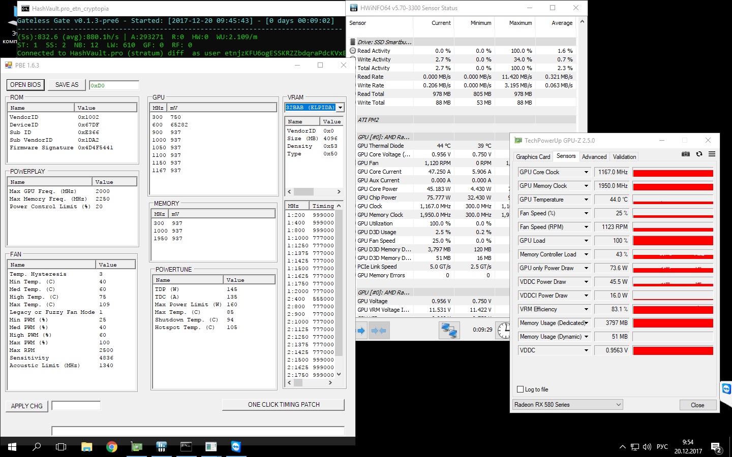

Парни, подскажите куда копать.. карта Sapphire Nitro+ RX580 4Gb, память - eplida. Цель - сделать даунвольт через биос. Прописал нужные частоты, указал везде напряжение 937mv, прошил, снес дрова через DDU, установил блокчейн драйвер, пропатчил, никакие настройки не трогал - и смотрю, что в процессе работы напряжение не 0.937, а скачет от 0.95 до 0.9625
почему? как опустить напряжение? и можно ли трогать напряжение в графе Memory - 300Mhz или оставить по дефолту 1000?
00.jpg [ 399.22 КБ | Просмотров: 4030 ]
Регистрация: 02.10.2017
Повер контроль лимит 20% стоит (ИМХО)
0,937 +/- 0,0186= 0,956 в максимуме от потребностей видюхи...
В карте заложен офсет, у каждого вендора свой. Напругу на контроллер памяти толку нет трогать, хотя не знаю как там для майна лучше.

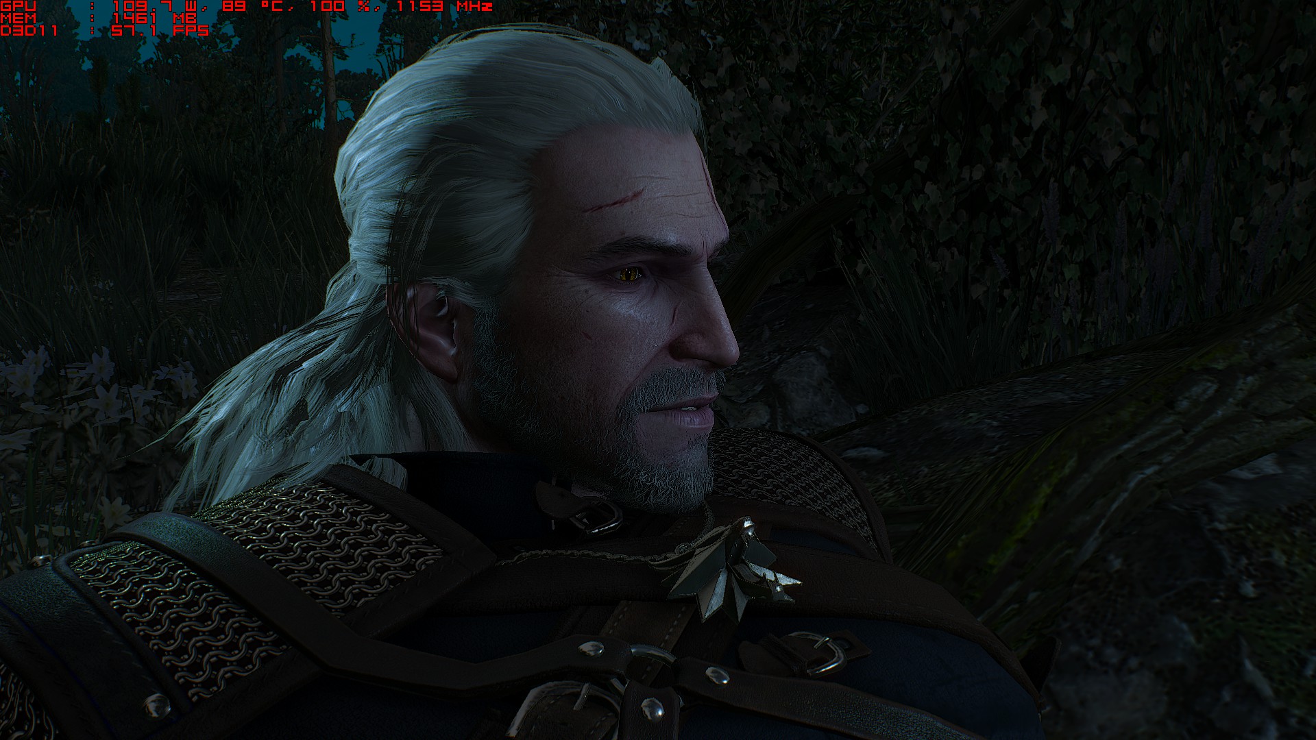

Хорошая термопаста, Даунвольт, Хорошая вентиляция в корпусе и будет норм. 8-)
У меня в Ведьмаке максимум 70 было, а так ~65 обычно.

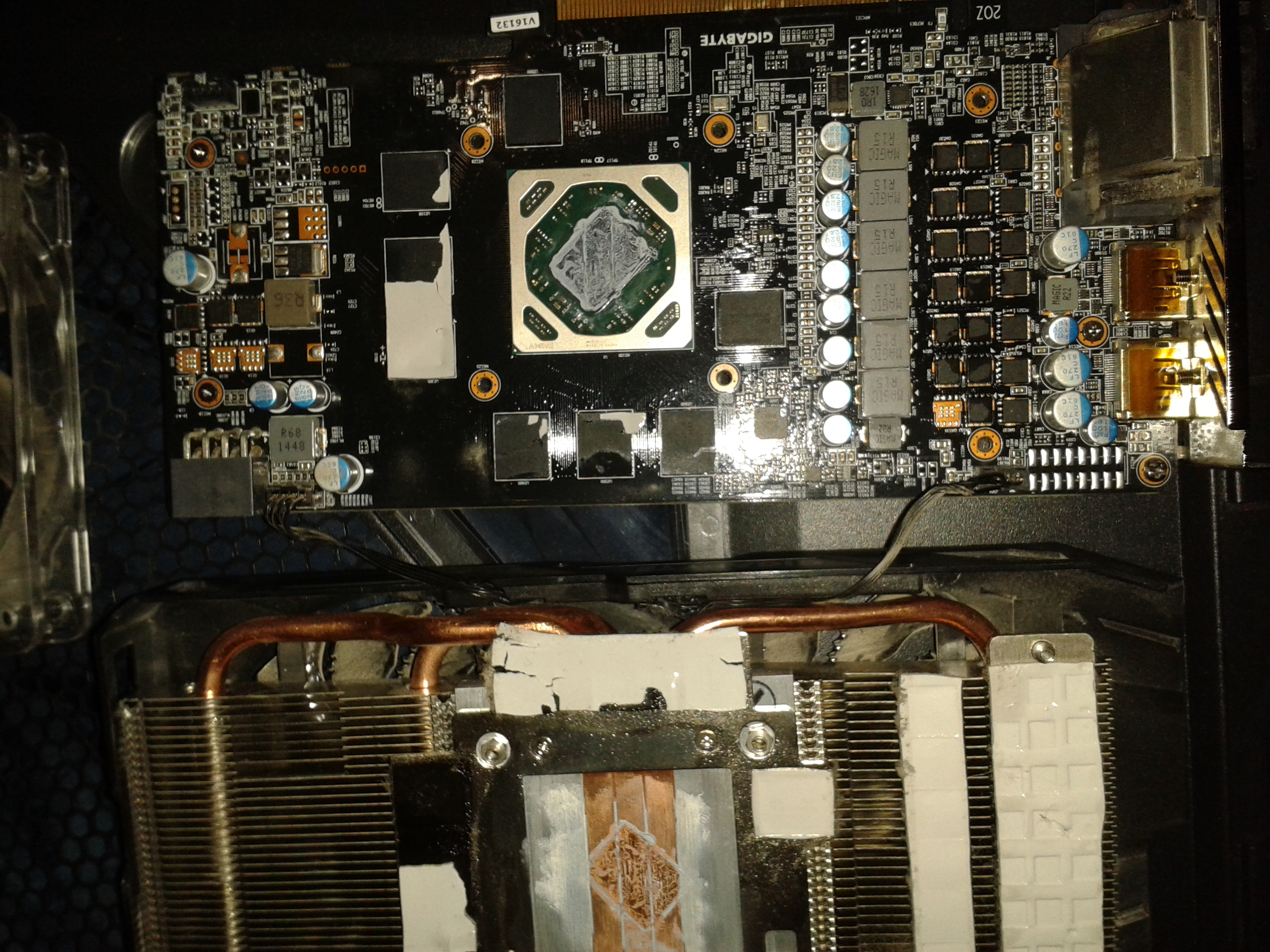

у тебя и охлаждение при этом гораздо слабее, чем на стриксе. У него явно "постмайнинговый синдром" - пересохло все что можно, ака у меня после нескольких месяцев майнинга в дуале(ETH+DCR), что нагибает карту похлеще любого стресс-теста, только сильный андервольт спасает. Термопрокладки сначала "поплакали", затем посыпались, и тоже были неадекватные температуры в играх

F@tality писал(а):
Как вам температура на Asus Strix RX 480!
Что термопаста того ?
я тут более развернуто ответил

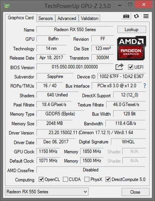

A_z_z_y писал(а):
mainer2017 - RX 550 пока нельзя прошить? Прошивать биос можно только через АтиФлеш?
Куда Вы ее прошить хотите, в RX 560? Так там же чипы физически разные - Polaris 12 и Polaris 21 :rtfm:
Обзор и тестирование графического ускорителя AMD Radeon RX 550 2 Гбайт
Графический процессор Polaris 12 состоит из 10 вычислительных блоков (CU), организованных в два графических блока (Shader Engines), способных обрабатывать два треугольника за тактовый цикл, как Polaris 11, но с меньшим количеством CU на каждый шейдерный блок. В частности, Radeon RX 550 использует версию с восемью из десяти вычислительных блоков, и в общей сложности получается 512 потоковых процессоров и 32 блока обработки текстур.
Внутренний конвейер включает 16 блоков растеризации ROP, как в Polaris 11 (RX460), совокупную шину памяти на 128-бит и видеопамять GDDR5 7 Гбит/с, которая может передавать до 112 Гбайт/с. У Polaris 12 512 Кбайт кэша L2, хотя у Polaris 11 он составляет 1 Мбайт.
Теоретически можно разлочить недостающие 2 CU и получить +128 шейдерника и возможно +8 текстурника.
Математика показывает +25% буста, но на практике будет гораздо меньше. Шина и скорость памяти, ROP-ы не анлочатся, а остаются прежними + карта урезана по кешу L2 в сравнении с RX460/RX560. Карта буде не в состоянии дотянутся по производительности до RX460.
Модифицированных биосов RX550 еще не замечено.
Предпосылок что кто-то будет заморачиватся их анлоком тоже мало - карта самая медленная в семействе. Разве что кто-то захочет поставить на ней пару локальных рекордов 8-)
А что на данный момент? Сейчас на рынке есть лёха с 512 процессорами и баффин с 640 процессорами. Если внаглую сунуть 560 биос в эту 550ю, окирпичу? Или попробовать посмотреть какие-то цифры в месте, где 460 разлочивается?

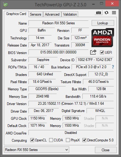

Регистрация: 07.08.2003
GoFrenDiy
На скриншоте Sapphire Pulse RX 550? То есть Lexa c 640 - это миф?
Регистрация: 24.02.2004
DeathBringer да - на скриншоте конкретно SAPPHIRE Pulse RX 550 2gb (11268-16-20G). На счёт Лёхи с 640 я ничего не знаю, а вот Баффин с 640 у меня на руках. И как-то мало по этому поводу инфы в интернете, на самом то деле. Обзорщики вообще стороной как-то обходят эти замечательные карты :)
