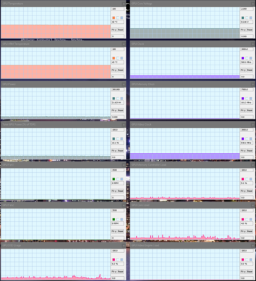

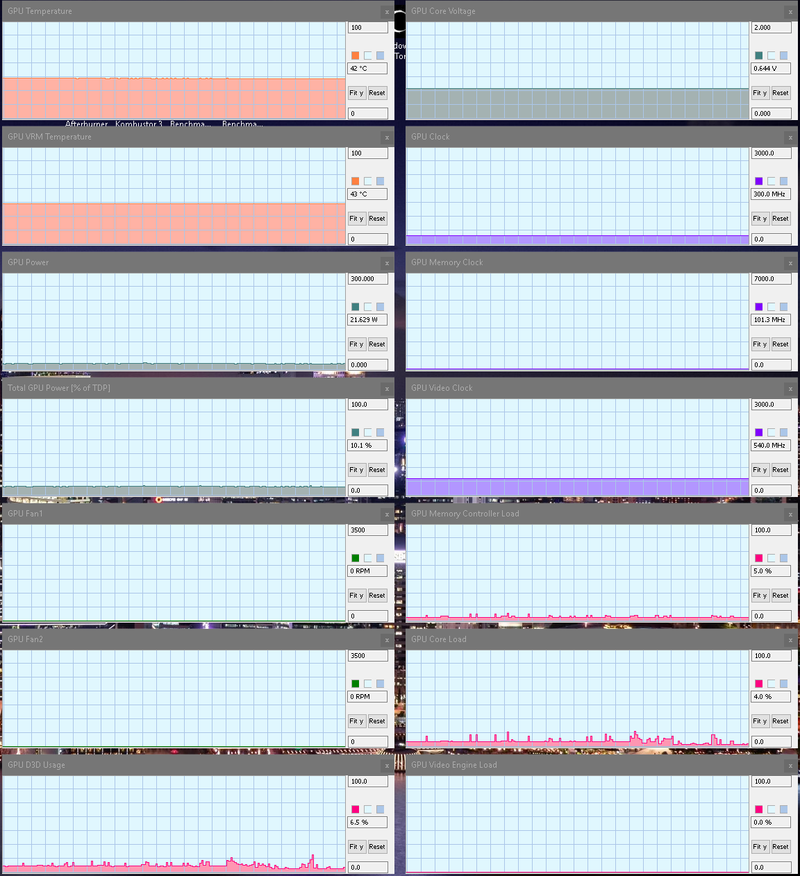

faiver писал(а):
AlienMan-I писал(а):
Добрый вечер!
Подскажите, пожалуйста, кто знает!
Имею Asus ROG-Strix-RTX2070S
В пассивном режиме (ОС) постоянно пытается запустить вентиляторы (буквально даёт импульс на 1 сек), что очень сильно раздражает, так как именно в момент запуска они издают довольно громкий шваркающий звук. Да и режим старт/стоп для вентиляторов губителен - долго не проживут.
Видеокарта в "тихом" режиме, температура 53 градуса. Если принудительно запустить вентиляторы и охладить карту градусов на 5-10, то после этого какое-то время - тишина. Но стоит температуре подняться обратно в район 53 градуса, снова начинаются "фальстарты".
Я так понимаю, у неё в прошивке так удачно эта температура является пороговой для запуска вентиляторов. Как бы её приподнять?
Установил фирменный "ASUS GPU TweakII" - там что-то не нашёл такой настройки.
Посоветуйте куда копать? Что можно сделать?
Скрежет ушёл как я удалил GPU Tweak.
Решил проблему с температурой?
У меня в простое после перезагрузки 40 градусов
Да, 53гр как-то многовато для простоя.
Посмотрел чего своя показывает в режиме пишущей машинки, в которой комп работает 90% аптайма.
ROG-Strix-RTX2070S idle
rog2070s_idle.png [ 251.84 КБ | Просмотров: 735 ]
Где-то 42-43 градуса при выключенных вертушках (монитор один).
Asus GPU Tweak как-то пробовал покрутить. Но что-то там всё не для людей.
В итоге MSI AB настроил кривую, до 50градусов по нулям, а начиная оттуда 22% (вроде это минимальный, в оборотах где-то 900 с небольшим) и до 40% при 70 гр. Пока при полной загрузке когда иногда играю выше 54-57 градусов не видел температуры.
Причём когда только поставил карту долго не мог понять, почему в MSI AB обороты выставлены в 0 на интервал температуры, а карта всё равно крутит вентилями. Потом где-то в обзорах увидел упоминание переключателя на карте, и обороты в 0 оказывается можно выставить если этот переключатель в silent режиме. Во втором варианте он хоть минимальные 22% но крутит независимо от выставленного в MSI AB.
Хуже другой прикол. Если не греть атмосферу ненужным (а в сетевые шутаны не бегаю и моник хоть и 2к, но 60Гц) и ставишь вертикальную синхронизацию то даже на самом тяжёлом что играю в ультрах карту не может нагрузить чтобы вертушки крутились постоянно при температуре выше 50. Нагреется потихоньку, включит вентили с хрюканьем, продует и опять выключает. Бесит) А если убрать синхронизацию тогда где сколько может fps выдаёт (существенно больше 60 но они и не нужны особо, вот и приходится страдать)) С учётом того что играю крайне редко решением нашёл перед игрой просто снизить порог кривой и включать на минималку вертушки не от 50 гр чтобы туда-сюда их шатало, а градусов с 30. Так и тут страдания - в MSI AB он в сохраняемые профили кривую вентиляторов не запоминает скотина))

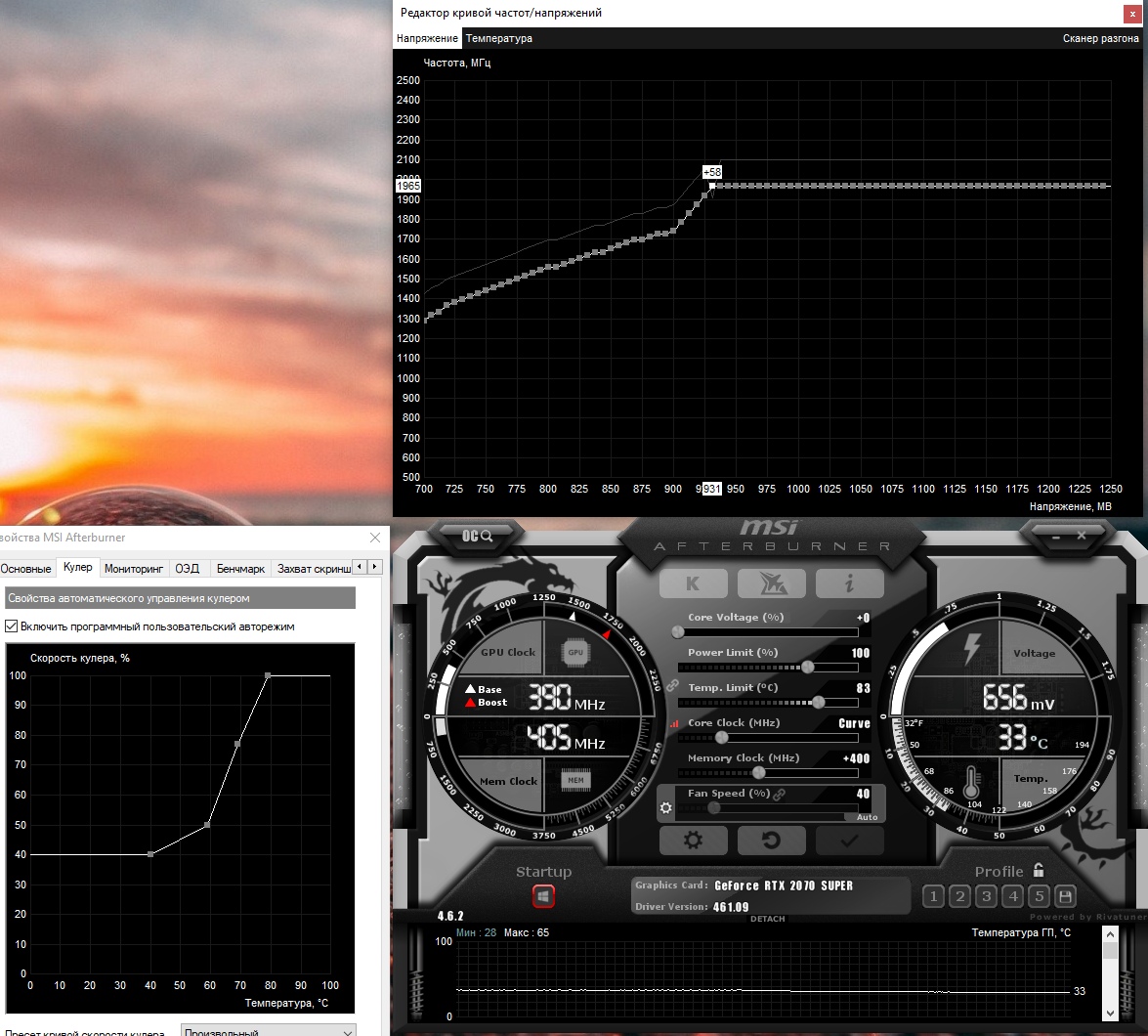

Регистрация: 08.05.2020
James_on писал(а):
Мало ли, есть тут владельцы Gigabyte RTX 2070 Super Aorus?
Интересны ваши показатели температур чипа и скорости вертушек, напряжение GPU.
Ну и будет вообще отлично, если кто скинет результаты даунвольта.
Вот так у меня получилось стабильно.
Это его само после перезагрузки закинуло вверх. Через комбастер на температуре в 70 градусов ставил 1920, там стабильно получается.
На 1980 можно и 0.950 юзать, но смысла в этом не вижу вообще.
Крутиляторы настроил так, ибо сама карта довольно горяченькая да и Вентиляторы тихие.
В самых тяжёлых сценах где-то 70 градусов и будет
1613905769.jpg [ 366.22 КБ | Просмотров: 830 ]
