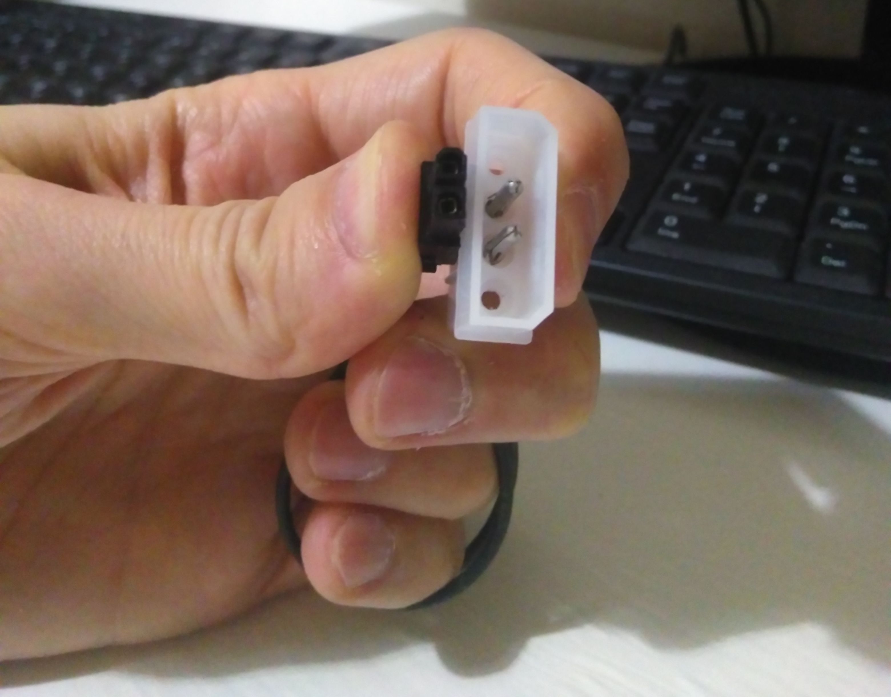

Есть блок питания FSP Group Q-Dion QD550 80+
и видеокарта Asus RX 470 8 Gb
На видеокарте был разъём на 8-pin, а из блока выходит 6-pin для питания... В итоге "сколхозил" доп переходник дабы нормально подать напряжение на видеокарту.
В этом проблем ни каких. Работал в таком режиме более полугода, шли любые игры, карте всё равно, как и всем остальному в общем то.

Регистрация: 21.10.2009
и что за переходник получился ?
Регистрация: 07.08.2003
D8med писал(а):
Что делать?
Прозвонить переходник для начала.

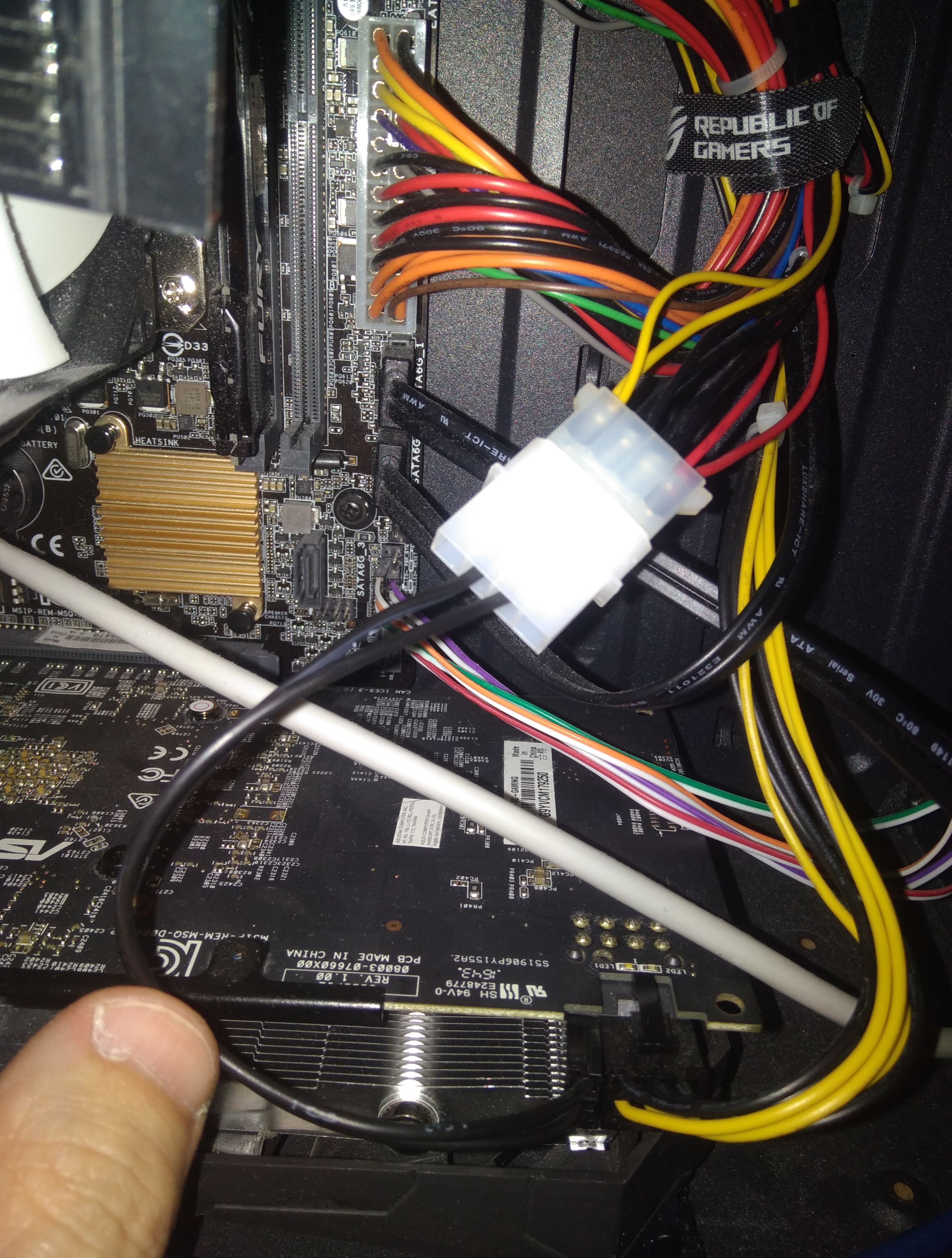

Регистрация: 30.12.2017
Проверить целостность получилось. Всё цело.
Жалко без мультиметра не получится проверить выходы откуда берётся питание.
внешний вид
2.jpg [ 1.71 МБ | Просмотров: 3154 ]
1.jpg [ 361.48 КБ | Просмотров: 3154 ]
Intel Core i5-7500, Asus H110M-R, Kingston HyperX KHX2133C14/8G, Asus ROG STRIX-RX470-8G-GAMING, KINGSTON SV300S37A120G, Chieftec GPM-550S
D8med писал(а):
внешний вид
ну вроде нормально,
возможно карта лишку с pci-e тянет

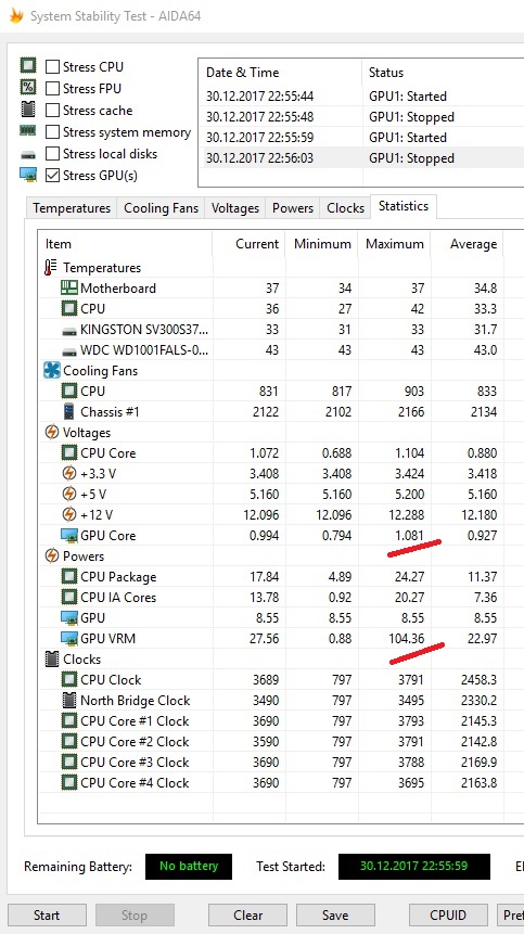

peregib писал(а):
ну вроде нормально,
я тут тесты устроил.
Максимальный вольтаж на GPU по программе AIDA64 составляет 1000-1050 мВ
В AIDA64 мощность показывает пиковую 76 Вт, при стресс-тесте.
Но додумался со включенными датчиками от AIDA64 запустить игру в оконном режиме.
Действие разворачивалось минут 5. Мощность прыгала, в основном была 50-70 Вт. Перед самым выключением она вообще была 25-30 Вт.
Как бы мне отсечь что мозги делает?.. Блок питания или всё же видеокарта...
3.jpg [ 153.63 КБ | Просмотров: 3102 ]
