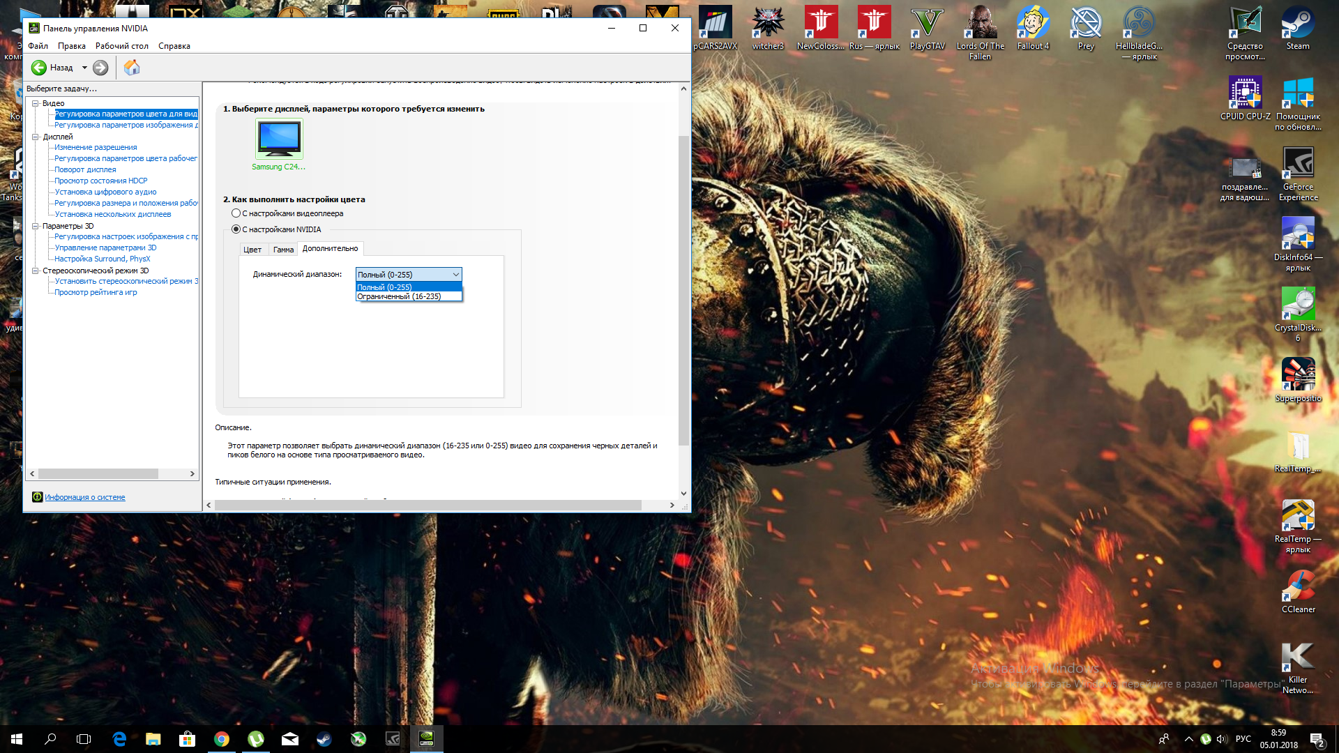

alexx 44444 писал(а):
У меня когда был жираф 1060 ,вроде "мыло по сравнению с радионами было" и цветопередача другая.
Известный миф который решается двумя нажатиями.
картинко
цвет.png [ 2.79 МБ | Просмотров: 2227 ]
в разгоне для 1080 ситуация будет печальнее, знаешь почему? потому что на 2080 сила одного мегагерца больше@Руфусс#
Регистрация: 29.03.2017
Известный миф менять настройки по-умолчанию и наслаждаться решением другой проблемы.
Одно время ещё на GTX660 при HDMI режим вывода картинки на монитор у меня по-умолчанию был ограниченный RGB(тогда драйвер по-умолчанию вообще не имел варианта полный RGB на той системе), при переключение на YCbCr естественно всё становилось нормально.
