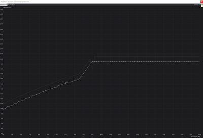

Happydreamerx писал(а):
жмешь на любую точку и зажимаешь шифт, тянешь вниз
А на сколько сильно вниз тянуть, вот с "первой точки" с 1100 Mhz спустил до 1000 Mhz норм?
Рили, все четко стало, спс.
во терь норм.png [ 52.1 КБ | Просмотров: 797 ]
9600k, z390 procarbon, 3866 кингстон 32 ГБ, 3070ti GameRock OC, LG 27GL850-B, Meze 99 Classics.
Регистрация: 14.12.2016
У меня самая левая точка между 500 и 600 находится, но как я понял это пофигу) если курва у вас ровная и посматривайте(первое время) после перезагрузок или игр, что бы кривая не стала) но в общем то не должна. Еще если карта от палит и стоит их софт, то он сбрасывает курву автебернера и каждый раз заного ее надо аплаить, так что лучше остальное по удалить

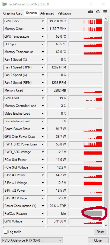

Подскажите по 2м моментам:
1. Походу неудачный чип попался чтоль, нашел ток 2 варианта на постоянку: 1950Mhz при 0.956v или 1920Mhz при 0.937v.
Ну хотяб на 50w снизилось потребление (220w) и на 4 градуса температура гпу (63), но темп памяти неизменна - 88-90. Тестил ток в Кп77, квад, все на ультрах, только dlss=сбалансированно.
Я так понял лучше не выжать?
2. Читаю гайд, в котором утверждается, что когда нет "долбежки" в лимиты, то графа PerfCap должна быть серого цвета.
У меня она серая, ток при 1920 и 0.937v, а при 1950 и 0.956v разноцветная, хотя какая может быть долбежка там 220w+- в среднем?

Mind eater А вы сами не видите всплески напряжения на втором скине и ровное напряжение на третьем? Покажите кривую со второго скрина.
Лимиты бывают разные:
vRel = Reliability. Indicating perf is limited by reliability voltage.
VOp = Operating. Indicating perf is limited by max operating voltage.
Pwr = Power. Indicating perf is limited by total power limit.
Thrm = Thermal. Indicating perf is limited by temperature limit.
Util = Utilization. Indicating perf is limited by GPU utilization.

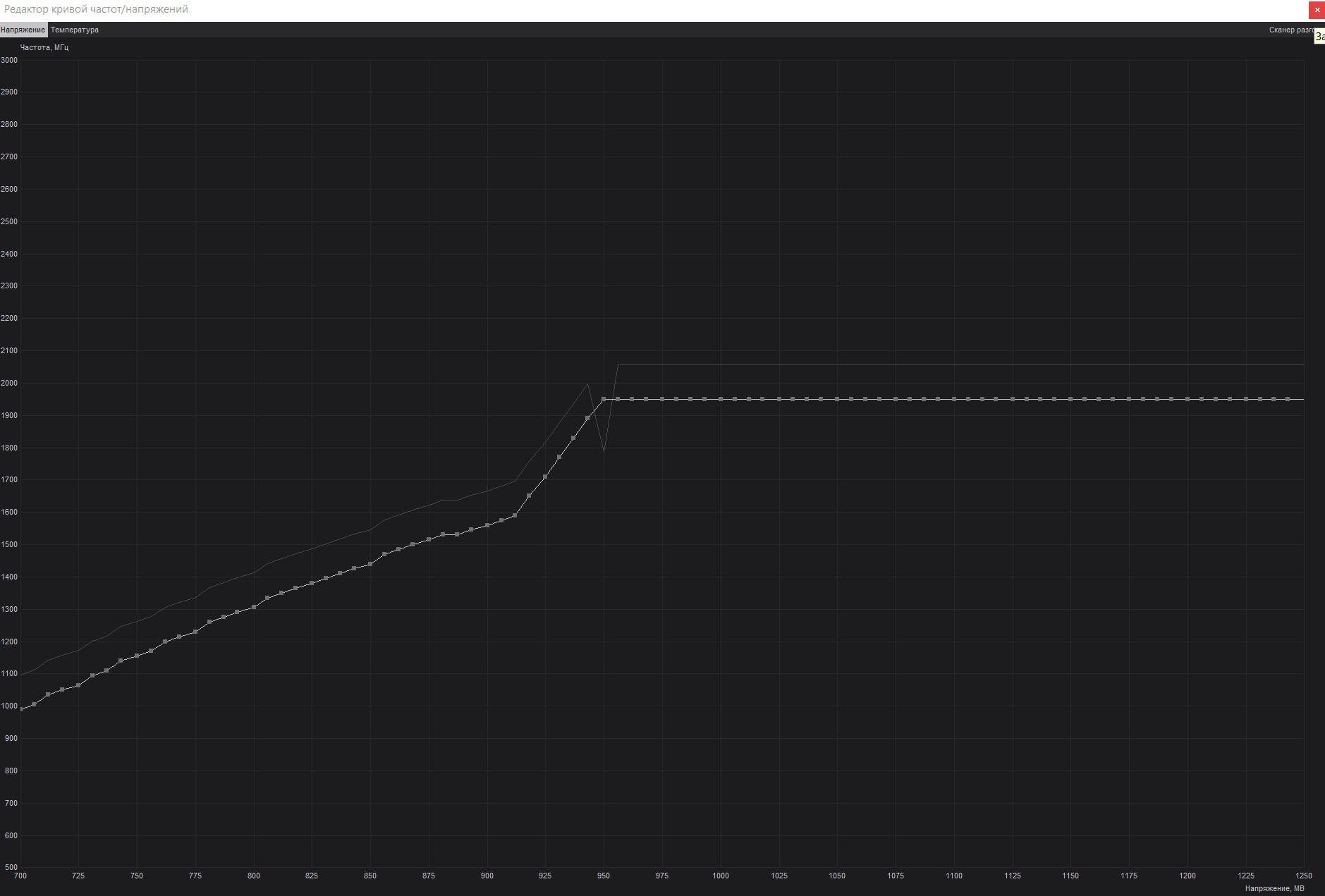

Регистрация: 28.08.2019
https://ibb.co/qnkshRP
Ну т.е. 1950 при 0.963v не есть норм получается, аномалий вроде не было на постоянке чтобы?
Регистрация: 22.03.2019
Фото: 15
Mind eater Скрин под спойлер. Все точки справа после 1950@0,962 должны быль прямые. У вас периодические всплески до 1,075v, отсюда и "светофор" из флагов лимитов.
Ну тут, вроде отписывались, что это в рамках нормы когда криво чуть)
Попробую конечно перетестить с ровными курвами.
Фото: 15
"Криво чуть" можно допустить (но зачем?) на точках на которых карта не будет работать физически, это от 1,08 и выше.
Простой способ: Сбросьте настройки АВ разогрейте карту тестом до ~65гр. удерживая шифт потяните всю кривую вниз на 150-200мГц, точку на 0,962 потяните вверх до 1950мГц, нажмите применить, сохранить профиль.

Ramforce писал(а):
"Криво чуть"
Действительно, светофора нет, все дело было в неровной курве)
Фото: 15
Mind eater Вот теперь огонь! Можно кривую вентиляторов агрессивней настроить, у вас есть комфортный запас, температуры чуть упадут.

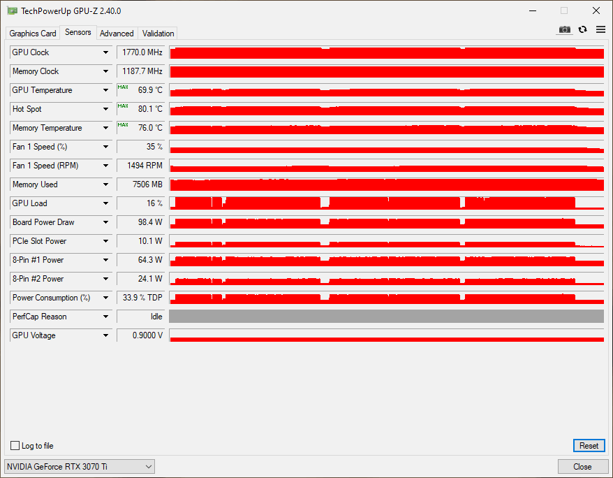

Cocaine Holocaust писал(а):
можете дальше снижать, мой ventus тоже с донным чипом - 1920@0.950 или 1875@0.900, остановился на последнем варианте, падение производительности около 100 очков в timespy, зато без светофора. И энергопотребление более чем на 50 ватт снизилось.
подскажите, вы шарите за этот график, что это за всплеск на скрине, норма это или нет?
rtx 3070ti
ahNVT5vAc0c.jpg [ 155.67 КБ | Просмотров: 482 ]
i7 12700f, RTX 5080 Gamerock, 32gb ddr4.
Регистрация: 19.07.2010
rtx 3070ti
Не нормально, у меня такие же спайки до капа пл. Пока смотрю зарубежные форумы.
