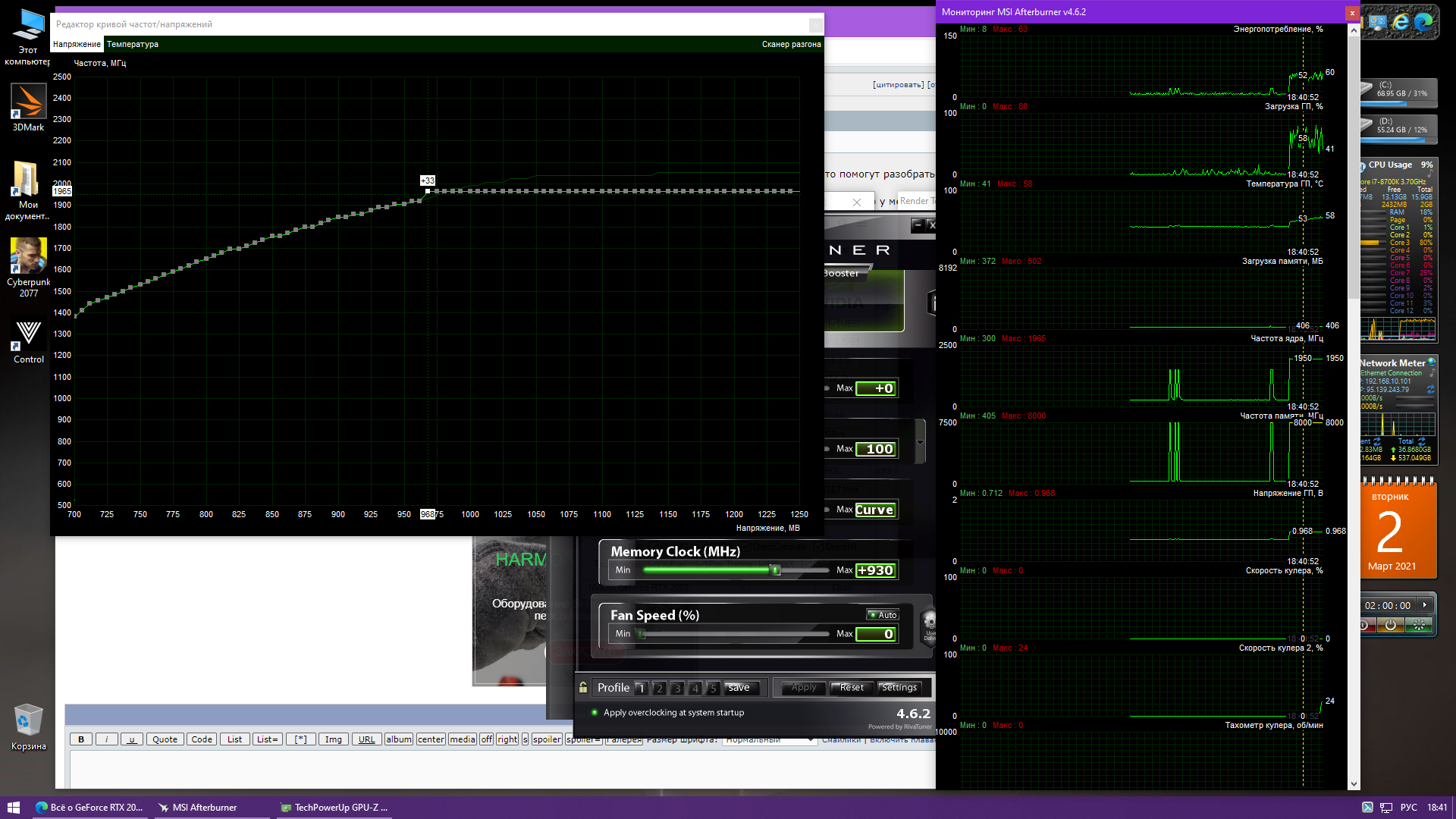

James_on писал(а):
Посмотрим, если уж не выйдет задумка, то значит копать будем в сторону ПО.
А чего там копать, мси ав 4.6.2 и винда последняя штатная и всё должно работать. Ну наверное про кнопочку апплу и зелененькая снизу что бы светилась писать излишне, но всё же, можно ещё проверить прописалась ли курва в папке Profiles в файле что то типа VEN_10DE&DEV_1E87&SUBSYS_37B11458&REV_A1&BUS_1&DEV_0&FN_0.cfg.
02.03.2021 курва.png [ 372.49 КБ | Просмотров: 1493 ]

James_on писал(а):
Axiom да всё сделал. Андервольт, настроил, жмакал всё, что можно, как говорится. ПК на следующий день включаю и вуаля...курва в стоке. :facepalm:
Идея пока есть одна, надо будет проверить, память на ПК нету, жду новую.
у меня курва не сьезжает.
только что проверил - качнул последнюю afterburner 463 Final - андервольт как был зафиксирован на 0.9V так и остался, кривая на месте.

ancemin Dark Knight да я уже нашёл косяк. Мало того, что галочку не поставил на профиле, так ещё и не поставил, чтобы загружался этот профиль :facepalm:
Так что сей вопрос можно закрыть в принципе. ;)

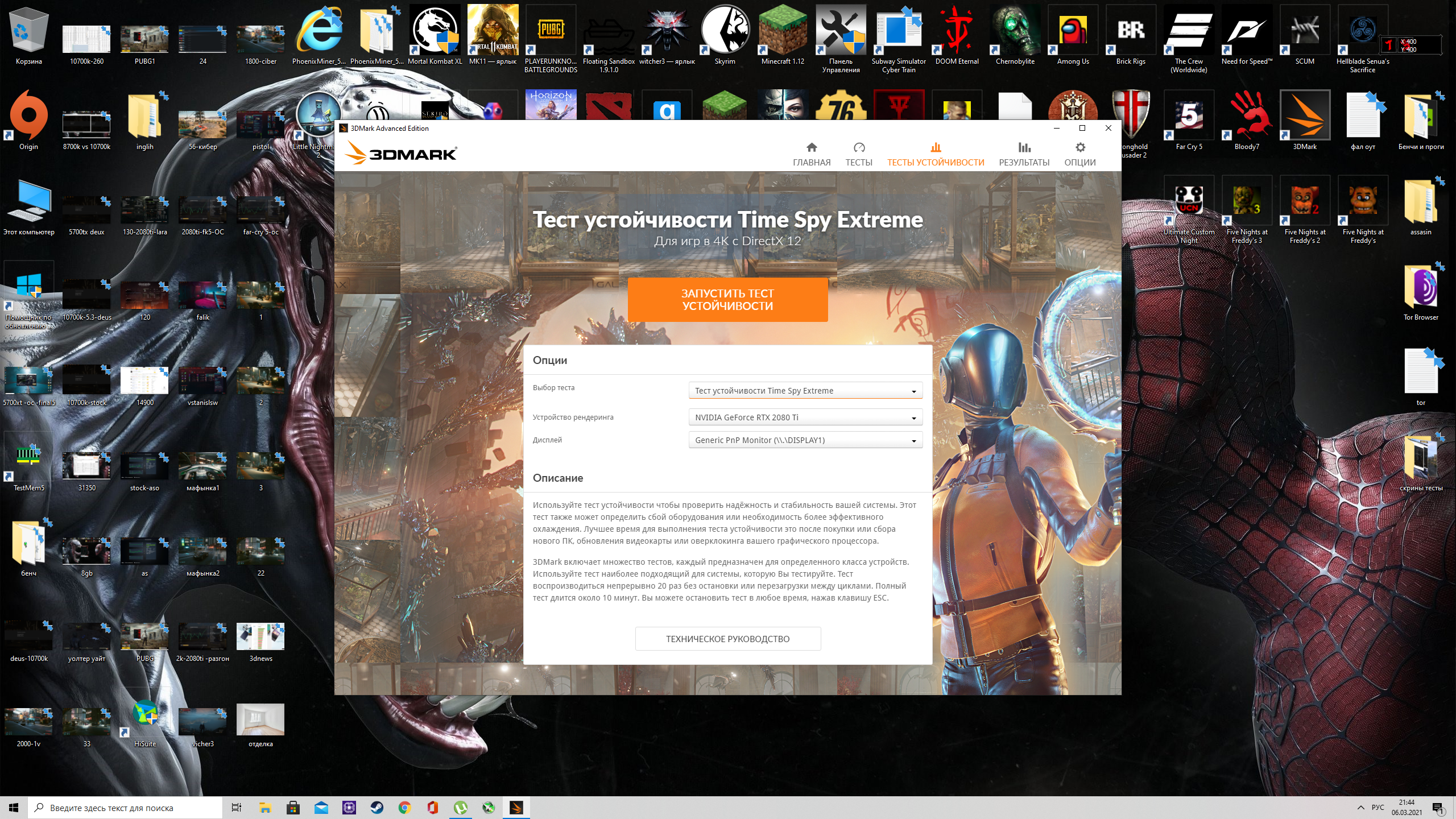

А кто чем проверяет стабильность разгона? Думаю погонять свою карточку на предмет стабильности
Хорошо выявляет не стабильность,ну и пупх хорошо грузит и ловит не стабильность
test.png [ 5.33 МБ | Просмотров: 1433 ]

homa177 как раз этот тест на стабильность стабильный. Я так понял, вылет происходит когда идёт скачок частоты, вызванный сменой сцены, или переходом карты на более низкие частоты (как в режиме карты в ассасин крид). Хотя кто знает. В контрол тоже ловил вылет. Но я его ловил и на старом компьютере в том же месте, на гтх970
