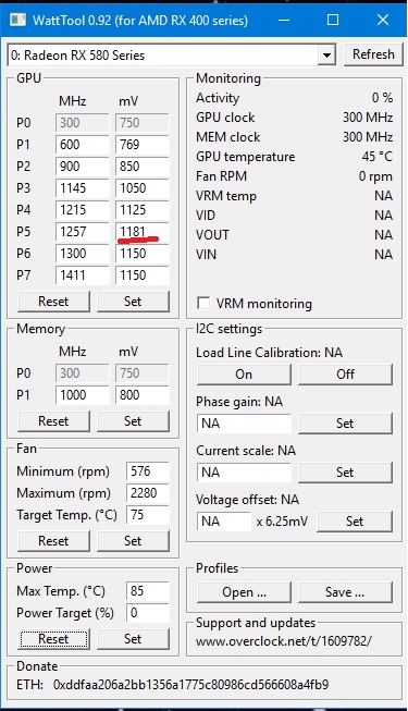

Начал делать даунвольт. Вообщем я в ступоре завис(удивлён)))) когда дело дошло до 1007мв при штатных 1411Mhz, как такое может вообще быть????
Сапфир нитро+ 580
В играх потестируй и бенчмарках...
Регистрация: 07.06.2017
Откуда: Оренбург
Фото: 203
Бублик проходит, Superposition Benchmark проходит, Дум 20мин пока норм. Попробовал ещё меньше выставить вольтаж, 950мв, в булике треугольники пошли))). Для меня удивлением было когда на 1050мв всё ништяк, а тут 1007. Конечно потестирую ещё.

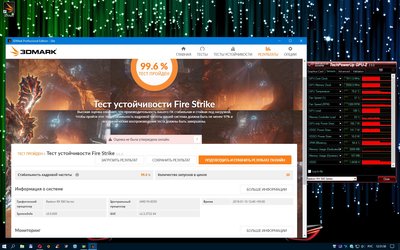

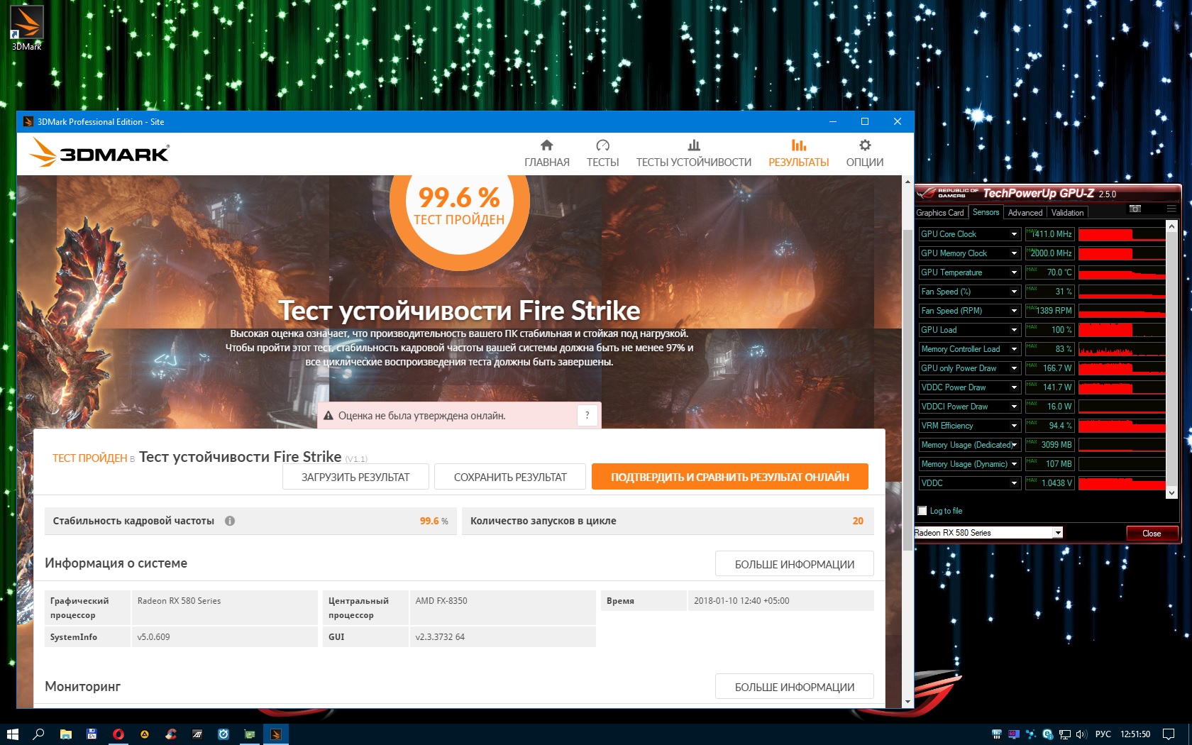

FirStrike какой лучше то? Утра или екстрим?
Добавлено спустя 19 минут 13 секунд:
Вот фаер страйк. Значит ништяк?
Безымянный9648.jpg [ 482.19 КБ | Просмотров: 1656 ]
Ryzen5 3600 @4200fix//СВО Arctic Liquid Freezer 240//Gigabyte B450 AORUS PRO//ddr4 3733 16Gb//aurus 1660ti//Корпус Zet Rare M1
