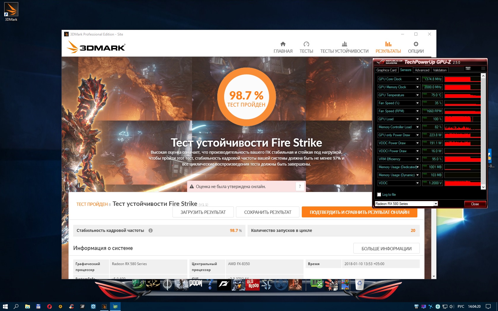

Ruslan56 писал(а):
Вот фаер страйк. Значит ништяк?
Да выглядит неплохо.
а вот скрин с 98,7 явно плохо. Карта жрет аномально много и троттлит
Ну так это на штатных настройках, не удивительно.

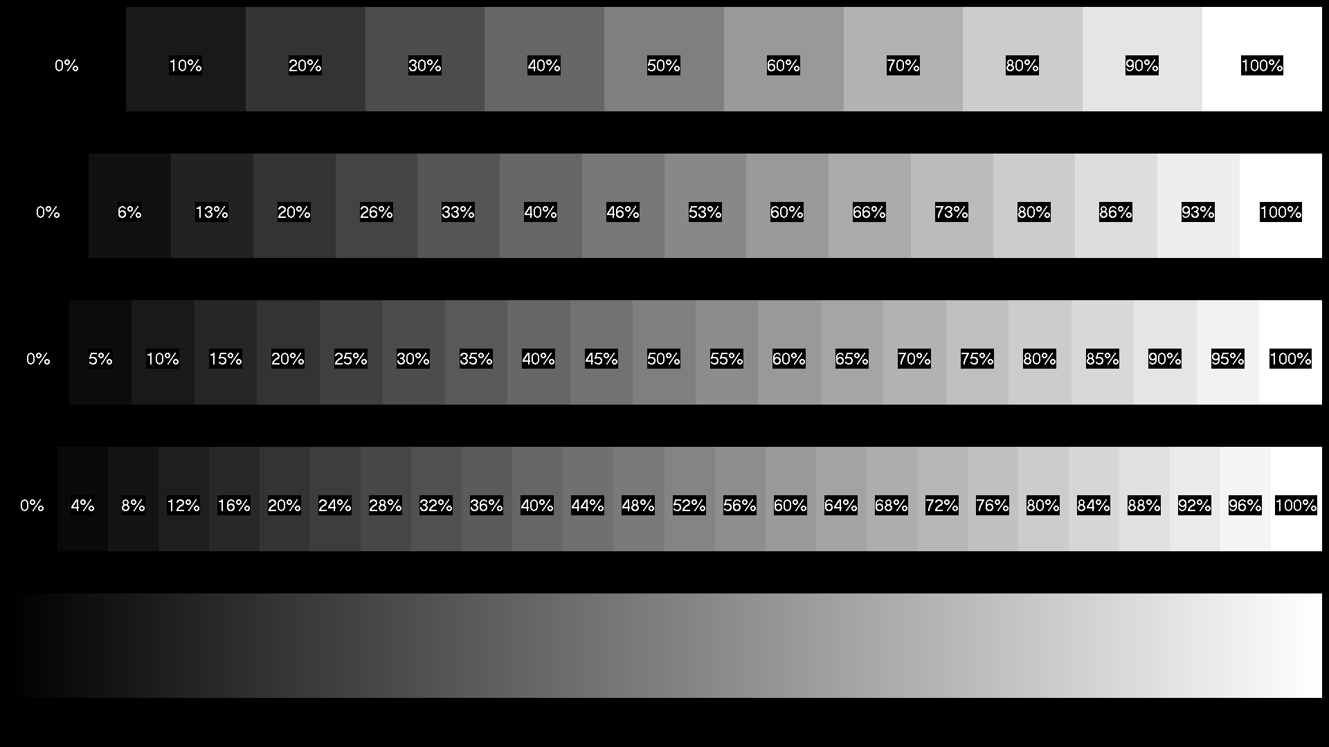

Кстати, это не миф что жирафы хуже передают гамму. У меня есть тест монитора-гамма-тест, в нем при радеоне уже была разница между переходами от 0 до 2%, а на жирафе тут только от 6% разница начинается :haha:
Вот загрузил картинку, про что я говорю
У кого есть жираф и радеон под рукой убедитесь в этом сами, программа все покажет
Гамма-тест.png [ 150.25 КБ | Просмотров: 3260 ]

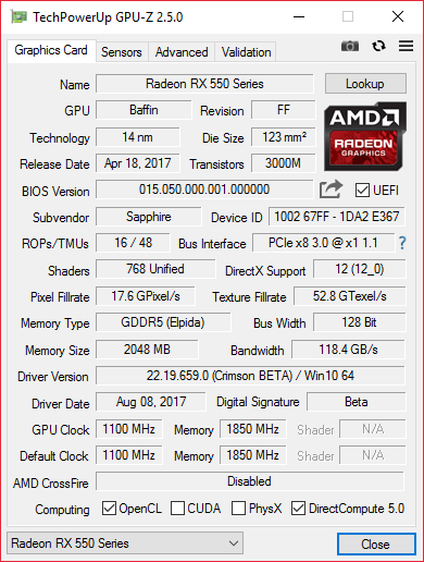

Коллеги... я за темой не слежу, поэтому если и бойан, то извиняйте. А вдруг не было и я тут вот новость такую выдал )))
Началось с того, что у меня Sapphire RX550 на ядре Baffin не заработала в DG43NB... мать останавливалась на 51h и далее не грузилась... Взял другую Gigabyte RX550 на Lexa - та же фигня. Ну и в завершение HIS 460... Ну настойчивый я парень ))) Но материнки этой можеди ещё более настойчивы - 51h. Это к "новости" не относится, просто так информация.
Теперь к делу. Занялся разблокировкой RX460 2ГБ через hex-редактор. Далее там по сценарию надо было подправить crc, а для этого предлагалось использовать SRBPolaris. Ну я скачал, подправил контрольную сумму и полез изучать что это вообще за прога... Оказалось, что зря я в редакторе там ковырялся и разблокировать можно с помощью SRBPolaris... Полагаю это вот точно не новость тут )))
На поиски и размышления меня сподвигло вот это сообщение:
DeathBringer писал(а):
GoFrenDiy
Тогда понятно откуда у Asus PH-RX550-4G может быть 768 процессоров. Там тоже Baffin.
Успешно разблокировав RX460, я решил открыть биос от моего SAPPHIRE Pulse RX 550 2gb (11268-16-20G) в этой проге. Для понимания о какой карте идёт речь:
бррр... что-то я не понял как в текст картинку вставлять - в общем во вложении там разберётесь!
SRBPolaris распознала биос от сапфира, как RX460, но при этом предложила что-то там разлочить. Шить кривые биосы в красные карты меня не пугает, т.к. 2 раза уже доставал эту 550ю из аута )))) Поэтому вшил полученный биос и... тададам!!!! У меня 768 процессоров! На стабильности и работе за эти полдня что я попробовал бегло карту пока никак это не отразилось. По скорости... ну максимальные цифры выросли, но замеров я не делал конкретных. Дело ещё всё в том, что разгон по памяти у этой RX550 какой-то слабенький - всего 1850. А вот в вышеописываемой RX460 установлена та же самая память и она может 2000... Думаю для малышки RX550 это тоже даст приросту.
Ещё попробую сравнить теперь 2 биоса до и после разлочки... может быть получится таки разблокировать этот баффин до полных 1024 процессоров... ну если только они там физически не отключены... Всё-таки всего 3 фазы питания у RX550...
Sapphire_unlock.png [ 34.33 КБ | Просмотров: 3067 ]
Sapphire_lock.png [ 34.3 КБ | Просмотров: 3067 ]
