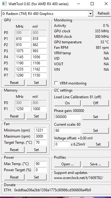

Регистрация: 20.01.2018
LuisAlberto писал(а):
Скинь скриншот из WattTool
Screenshot_1.png [ 33.48 КБ | Просмотров: 1187 ]

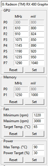

Попробуй так:
2018-01-21_020502.jpg [ 71.29 КБ | Просмотров: 1184 ]
Последний раз редактировалось LuisAlberto 20.01.2018 22:15, всего редактировалось 2 раз(а).

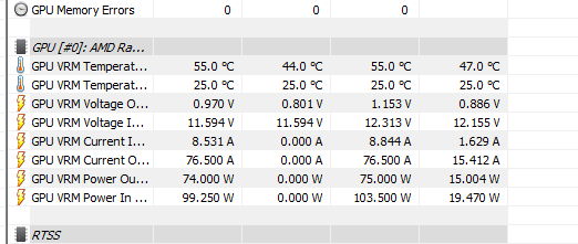

По мониторь параметры, с помощью этой проги:
https://www.fosshub.com/HWiNFO.html/hw64_571_3320.zip
2018-01-21_035039.jpg [ 698.04 КБ | Просмотров: 1109 ]

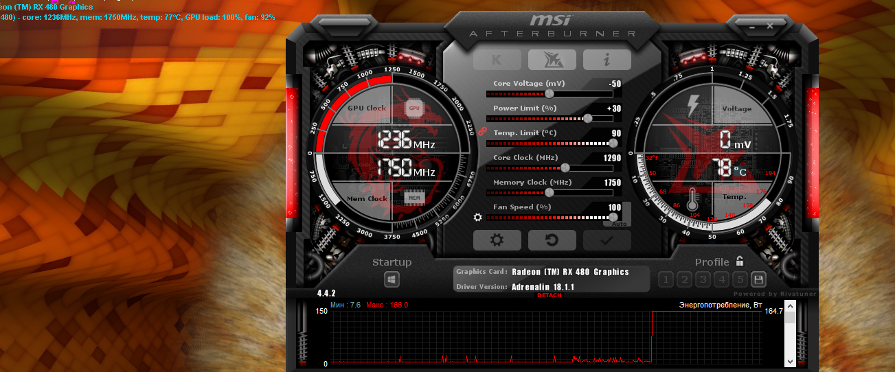

Понижал Core Voltage на -50 температура росла медленнее чем обычно но достигла 84 и офнулась Последний скрин который успел сделать

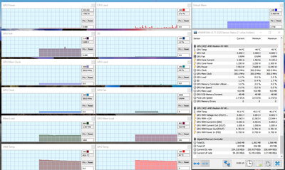

Цитата:
Температура VRM
До 84 гнать не стал т.к все бы повисло, с включеным FurMark показало такие значения
Screenshot_4.png [ 15.78 КБ | Просмотров: 1103 ]
Screenshot_3.png [ 1.07 МБ | Просмотров: 1108 ]
