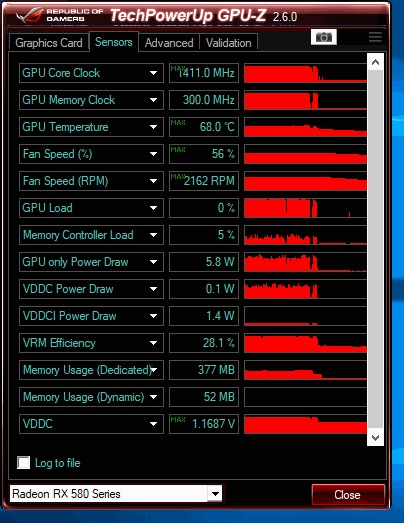

Мне кажется или на моей плате слишком большое напряжение? Плата Asus RX580-T8G
580.jpg [ 91.35 КБ | Просмотров: 2023 ]
Просто через 5 минут игры в пубг,прей или вольф, карта начинает так жестко шуметь :bandhead:
странно что она при этом не троттлит. Вообще говоря здесь непонятно 1,1687в это то, что карта держит или просто всплеск при смене нагрузки такой проскочил? еще бы максимальную GPU only power draw посмотреть. Вентиляторы работают почти адекватно для такой температуры я бы не замедлял еще больше. Если карта ест больше 150Вт или не держит частоту то снижать вольтаж обязательно.

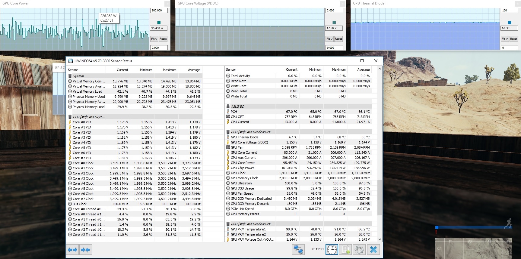

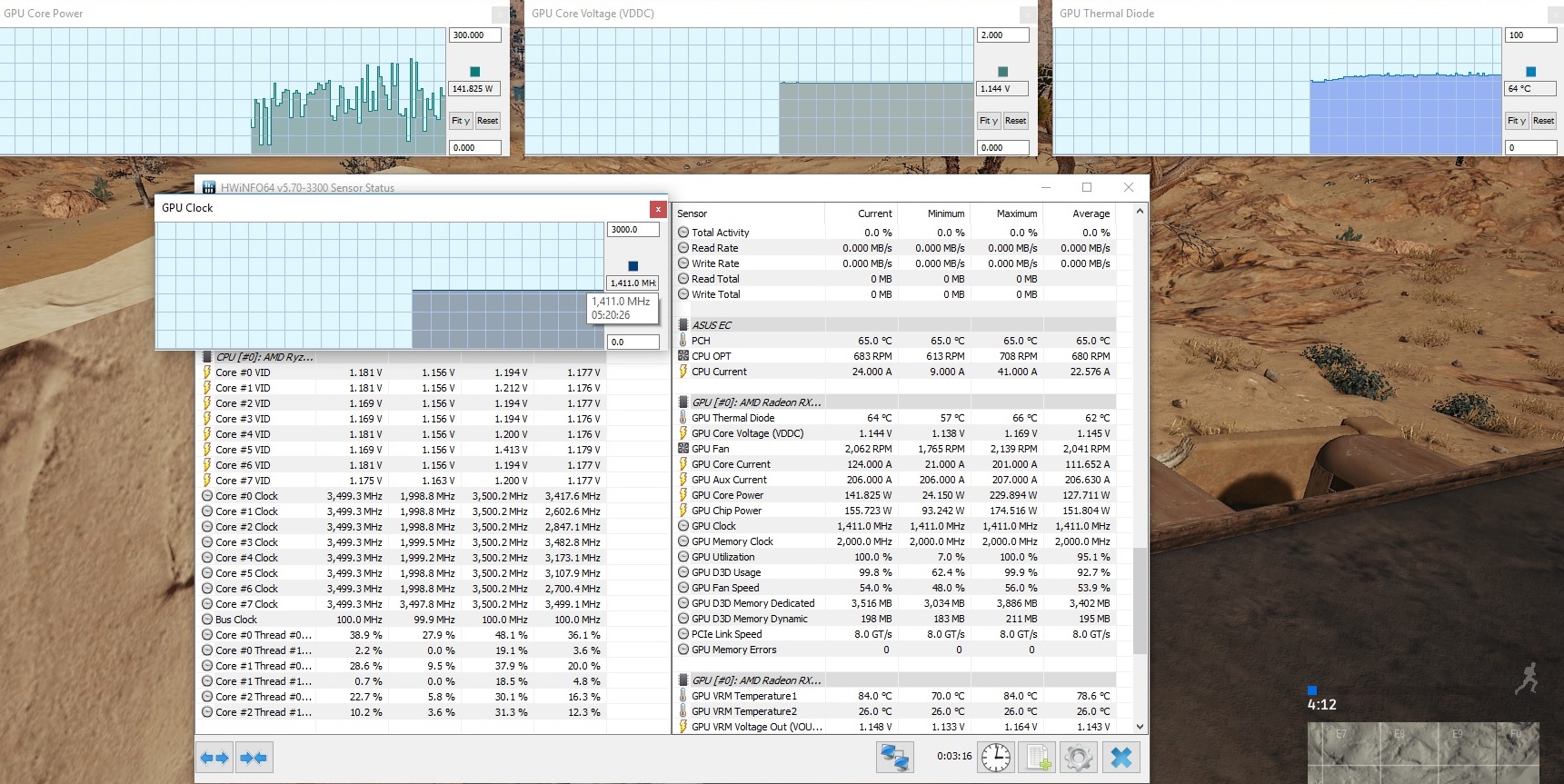

Регистрация: 09.07.2011
Вот что получилось:
dasdxzcxzc.jpg [ 507.25 КБ | Просмотров: 1802 ]
asdasdsadasd.jpg [ 520.86 КБ | Просмотров: 1802 ]
Я так понимаю нужно вольтаж снижать? вроде как тротлинга нету :crazy:
Да, нету троттлинга, но потребление капец , температура врм карты тоже высокая. Снижай!

LuisAlberto писал(а):
ВРМ чёт прожаривается не хило.
Там прокладки случайно не потекли...
Текут у абсолютного большинства. Для такого потребления и вольтажа врм просто божественный.

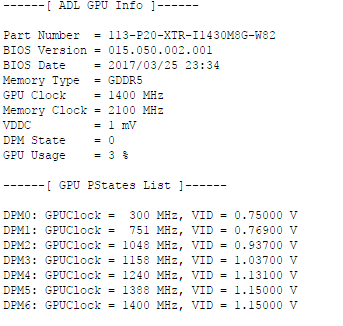

Вспомнил я что у асуса есть родное приложение для разгона и тд, поставил я значит и там дефолтное напряжение 1.150 :D
Асус заботится о нас)))
ага сравни две картинки под сполером и эту ,причём ограничение в биос 1.225 а с новым драйвером ещё выше поднимает до 1.244

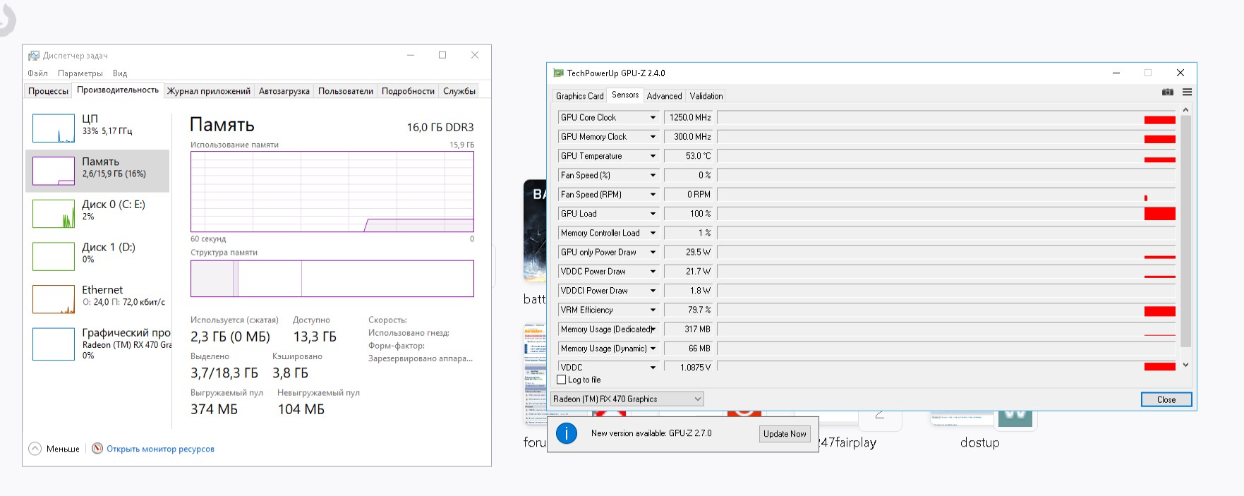

Регистрация: 22.12.2016
Проблема остается.Вообще если поиграть в какую нибудь игру.Выйти из нее .Гпу остаеться нагружен под 100% и не скидывает частоты .Частоты памяти скидываются.До захода в игру карта нормальна скидывает частоты.Помогает только перезапуск пк.Комп проверял каспером,Ничего не нашло.Это косяк новых драйверов?стоят 18.1.1 ,MSI B85-G43 i54670k. asus strix rx470 oc 4g. ram amd 16gb. fsp-550pnr win 10x 64 1709 ,Вот ща и в игры не заходил.А частоты скидывать перестала.Почитал темку драйверов.такая проблема не у меня одного .У человека тоже rx 470.
Все указано в профиле. Вот еще скрин.В вин нагрузку показывает 0 % .Но в ватмане, и гпуз нагрузка 100%.
