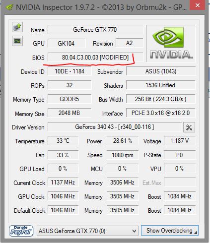

Регистрация: 15.02.2010
Откуда: РСФСР
rAut хз, если прошивка оригинальная, а так она ведь палится на живой карте.

Регистрация: 08.07.2013
Откуда: Смоленск
Фото: 4
Istlo писал(а):
Народ имеется карточка 770 от zotac с разгоном от завода(1150/1800) в кразисе 3 и бенчах(unigine, valley) падает драйвер без разгона(кроме завода) бустится по заводу до 1241, биос вначале перепрошивал гарантия я так понял слетела, в чем может быть проблема?
Знакомая ситуация. У меня было точно также с этой картой от Зотак. Вернул по месту покупки. Брак это. Переразогнали на заводе. Не тянет чип такие частоты, как заданы в таблице буста. Выход: правка БИОС карты так, чтобы бустила на одну-две ступеньки меньше или поход в магазин и возврат сей поделки.
Верните заводской БИОС обратно и в магазин. Перепрошивка следов не оставляет. Взять БИОС под Вашу карту можно тут http://www.techpowerup.com/vgabios/
