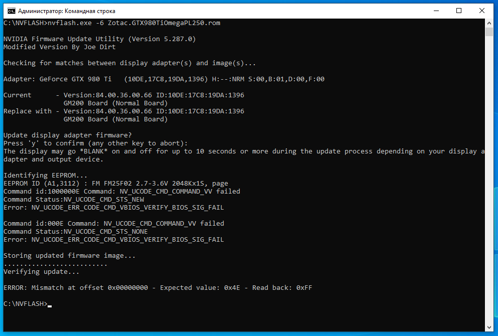

Тут наверное быстрее откликнутся владельцы 980ti, хочу зашить в зотак 980ti омега модифицирвоанный биос(от неё же, только с уменьшенным поверлимитом), как это лучше реализовать? И возможно ли это? После моих попыток, используя MaxwellBiosTweaker_1.36 и NVFlash_Certs_Bypassed_v5.287_x64 получается такое:
980ti.png [ 64.47 КБ | Просмотров: 5554 ]
И кирпич...
