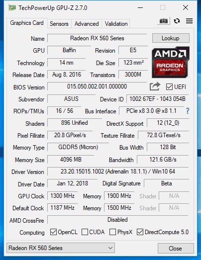

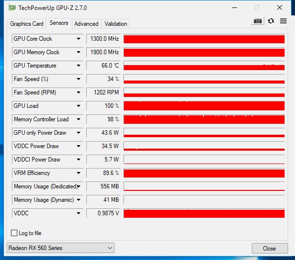

Ребят хочу разогнать ROG-STRIX-RX560-O4G-GAMING без доп.питания, что получилось смотреть вложение.
При увеличение частот на большие значение картинка в Furmarke начинает рассыпаться(Черные полосы, разок артефакты ловил)
Вот я сижу и думаю это ее предел? Или как-то можно добиться стабильности на более высоких частотах?
Подскажите пожалуйста.
Можешь гнать дальше поднимая напряжение на ядре гпу.
судя по потреблению у тебя еще в запасе 30 вт

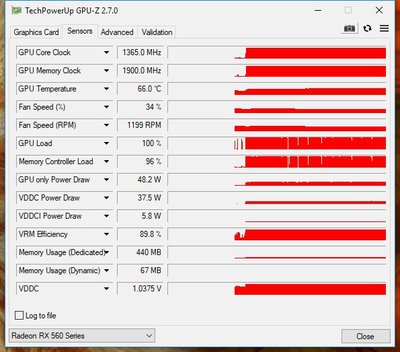

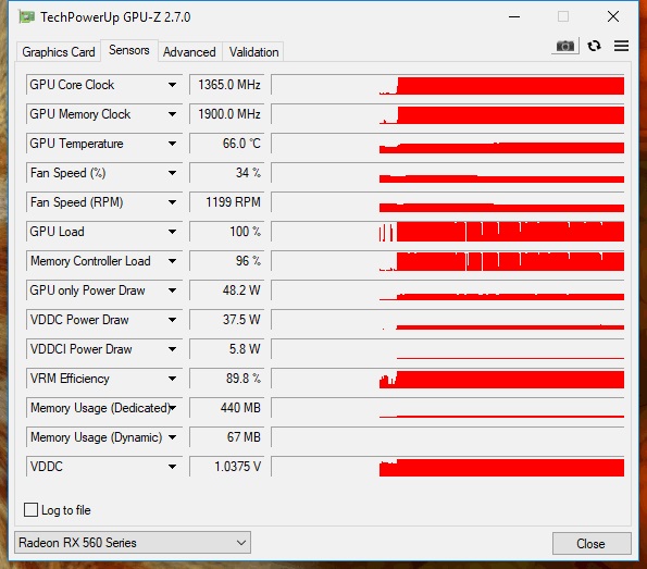

Регистрация: 08.12.2017
Получилось
вот что
31.jpg [ 103.88 КБ | Просмотров: 2763 ]
Дальше тупо рассыпается картинка, либо не стартуют 3д приложения, вылетает драйвер. Гоню правда Afterburner'ом.
Добавлено:Выбило драйвер во время игры, в игре наблюдались графические глюки, понизил напряжение и частоту ядра.
Походу 1300 ее предел. Со штатным bios. Либо MB по PCI-E не дает больше 50W.

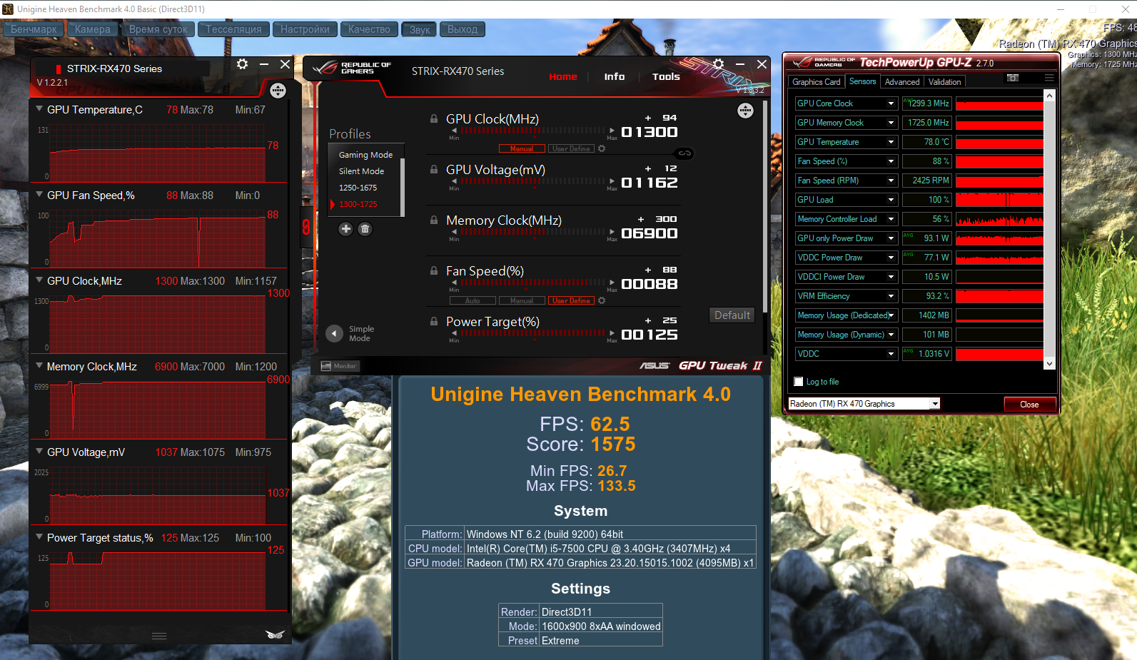

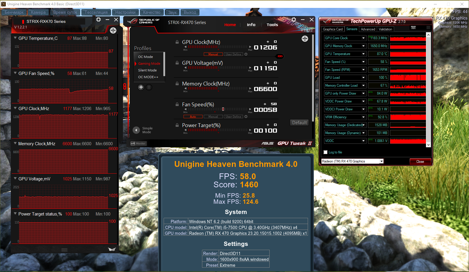

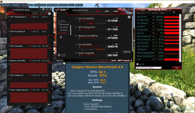

Здравствуйте. В своём распоряжении имею Asus ROG STRIX-RX470-8G-GAMING, блок питания на 500 Вт и переходник с 6-pin на 8-pin (хороший, из толстых проводов).
Задался вопросом разгона.
На стандартных параметрах имеем вот это:
GPU1206memory1650.jpg [ 1.57 МБ | Просмотров: 2712 ]
Увеличил частоту памяти до 1750 MHz, добавил напряжение в стандартной проге на 5%
GPU1206memory1750.jpg [ 1.56 МБ | Просмотров: 2712 ]
Увеличенное напряжение на 5%, и на частоте ядра 1226MHz и частоте памяти 1750 MHz система просто виснет
Что я делаю не так? До какого момента можно повышать напряжение?
Intel Core i5-7500, Asus H110M-R, Kingston HyperX KHX2133C14/8G, Asus ROG STRIX-RX470-8G-GAMING, KINGSTON SV300S37A120G, Chieftec GPM-550S
Побалуйся ползунками на ядре без увлечения напряжения, найди максимум, а потом потихоньку давай напругу и разгон на ядро.

Регистрация: 30.12.2017
Методом проб и ошибок выявлено что
стабильная работа возможна только при 1300/1725 MHz
GPU1300memory1725.jpg [ 1.52 МБ | Просмотров: 2404 ]
При этом значение "Power target" не получается выставить более 125%, видимо это связано с какими то внутренними ограничениями, либо возможностью моего блока питания.
Если верить этому benchmark'у, то производительность увеличилась примерно на 7% (по сравнению с стандартными параметрами). Не уверен в успешности разгона...
Есть какие-нибудь предположения?
В watttol тоже не меняется?
2500rpm :shock: Ты называешь это стабильной работой? Не думаю что прирост производительности сопоставим с диким увеличением шума!
Есть предположение, что лучше оставить сток, или настраивать в ваттмане профили для каждой игры.
У меня реализованно через батники запускающие разные профили в wattTool и затем exe игр. Например для БФ1 профиль сток, для пагб профиль -70мВ. Думаю это сложнее и проще в ваттмане так же крутить.
Нормальный разгон. Но 125 % пауэрлимит у тебя не используется. Судя по потреблению хватит и 105%. Другое дело температура для такого разгона просто жесть. Явно с охладом что-то не так. Если не на гарантии - стоит вскрыть проверить все ли ровно. Если на гарантии-неси сдавай таких температур не должно быть на таких оборотах и вольтаже

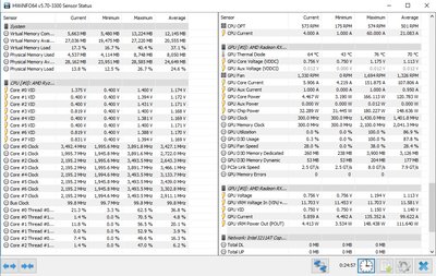

Регистрация: 09.07.2011
Заменил я свою ASUS Strix Rx580T8G на Sapphire Nitro+ LE и вот что показывает HWinfo:
asd.jpg [ 314.62 КБ | Просмотров: 2000 ]
В плане шума она тише,но в температурном плане она выше,потребление плюс минус одинаковое.
И теперь вот ломаю голову может вернуть асус,но ужать ее в вольтаже?)
