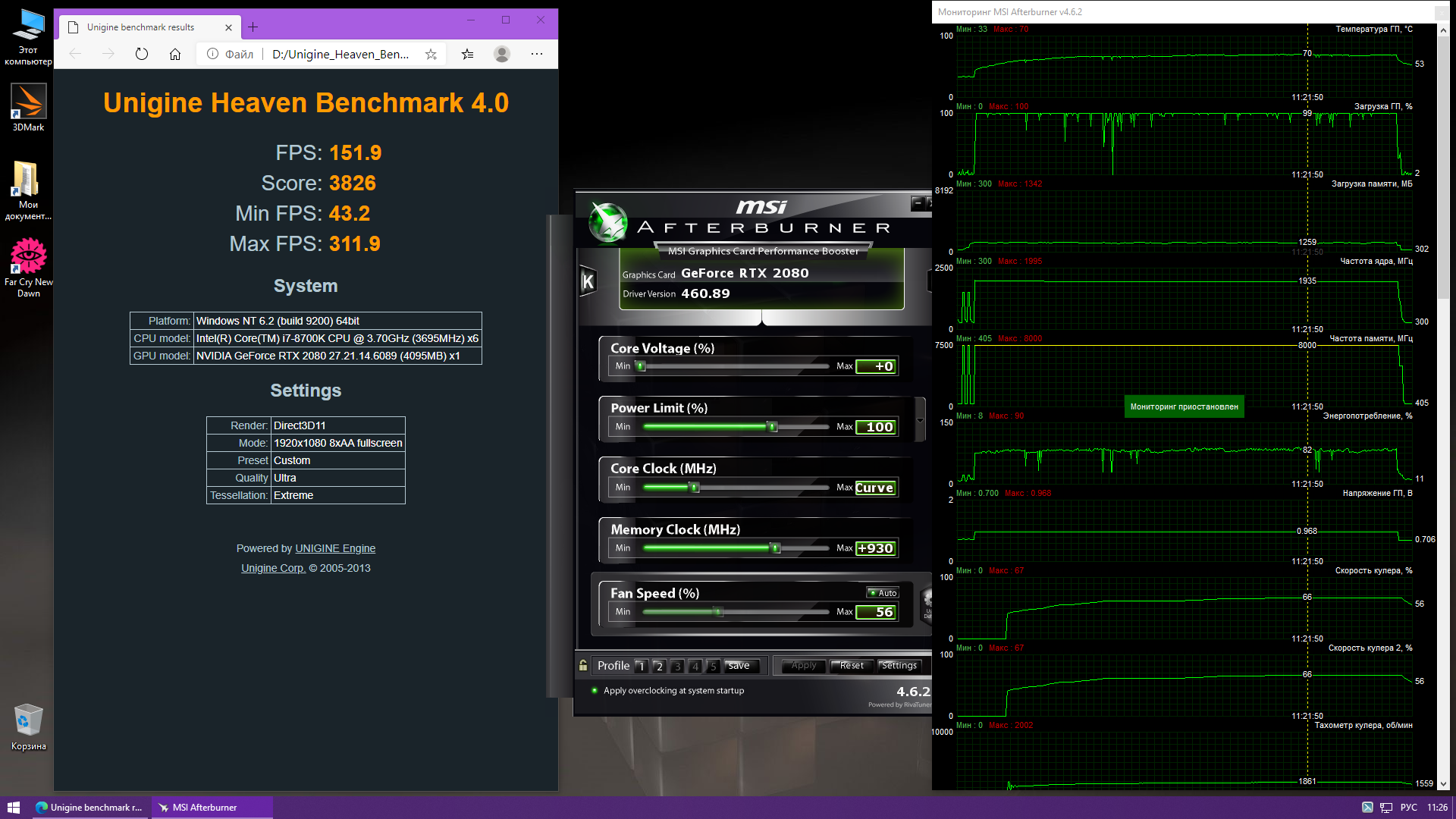

Собрался менять охлад на воду и решил потестить на нагрев со стоковым охладом. Фигня какая то , раньше фурмарки и комбастеры до 78 прогревали , а сегодня выше 66 не могу ничем нагреть.
Не понял, из профиля гига 2080Ти в комбустере выше 66 никак не нагреть? Тогда скрин такой же в студию, если ещё на воздухе конечно.

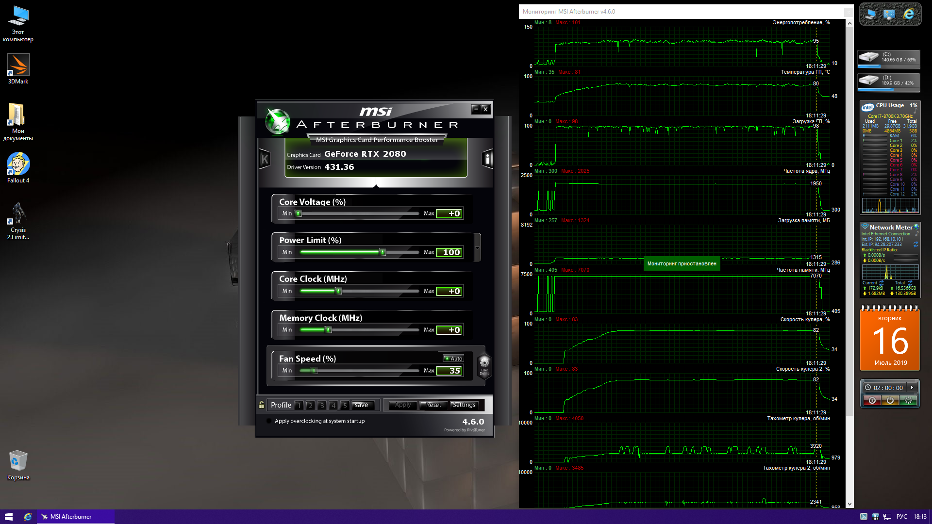

F22 писал(а):
поставил MSI Afterburner и увидел что Fan Tachometer RPM подскакивает и показывает 3500 об/мин
А в ручную 100% если ползунком сколько оборотов у этого вентиля? Я бы первым делом посоветовал пасту поменять, ибо гарантии и так считай нет в нынешних реалиях. Во нашел свой старый скрин с дохлой пастой, как видно 3920 оборотов при 82% вертушек, при том что 100% ползунком у меня 2800 оборотов.

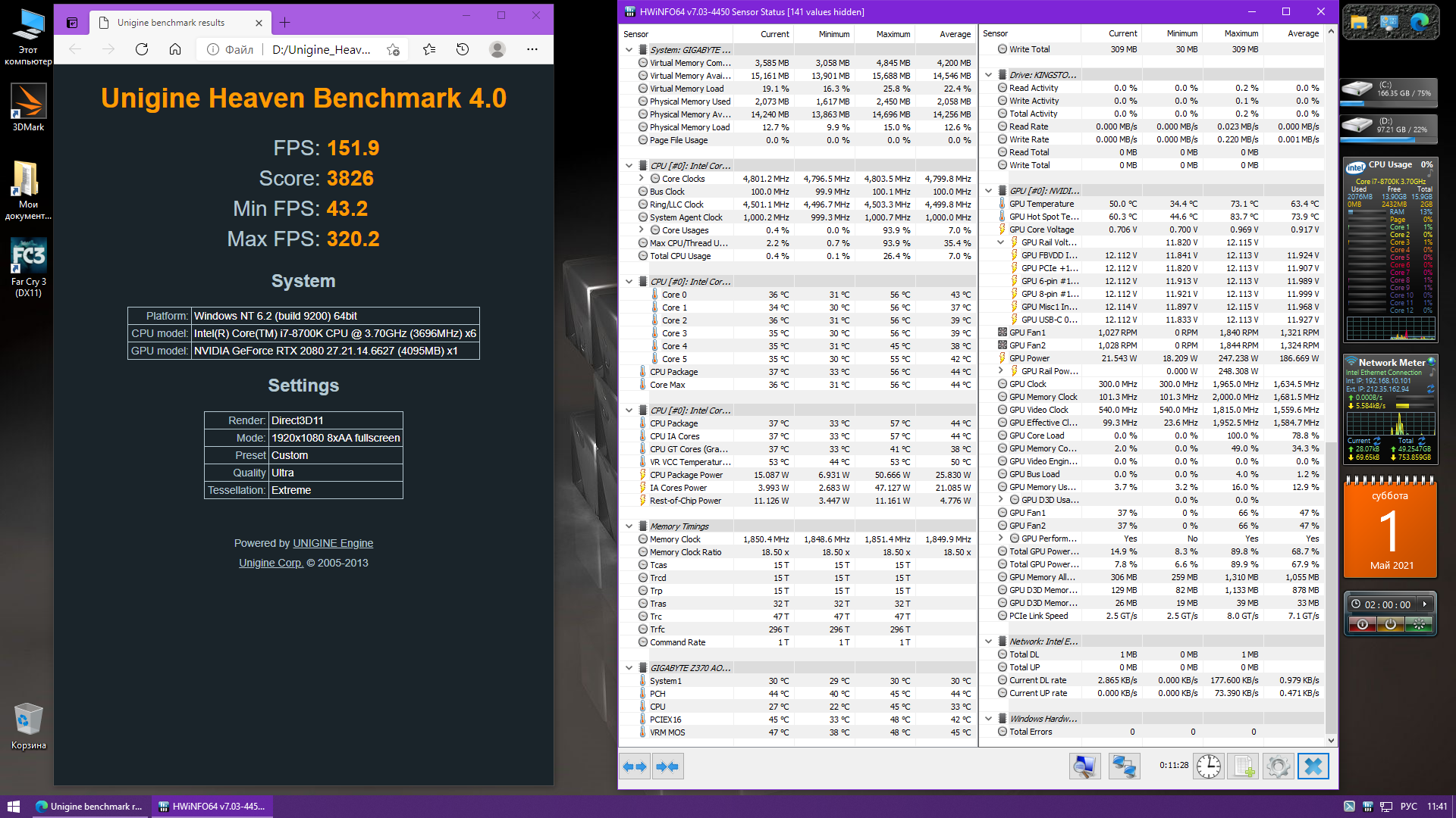

PhenomenonFox писал(а):
Так если на горячую настроить, то потом холодная карта задерет частоты, которые не держит на этом напряжении и упадёт в ошибку.
Всегда кстати на холодную настраиваю курву, не надо просто первую точку определяющую напряжение - частоту двигать в небеса, и всё нормально будет. Решил сегодня хеван прогнать от нечего делать и сравнить что было 5 месяцев назад, причем там и биос был другой, более холодный, и охлаждение корпуса по другому реализовано. И я довольно сильно удивился когда даже попугаи совпали очко в очко.
01.01.2021 1935@0.968в 25.7 град..png [ 365.04 КБ | Просмотров: 824 ]
01.05.2021 27.3 град с боковыми вентилями гп.png [ 458.96 КБ | Просмотров: 824 ]
