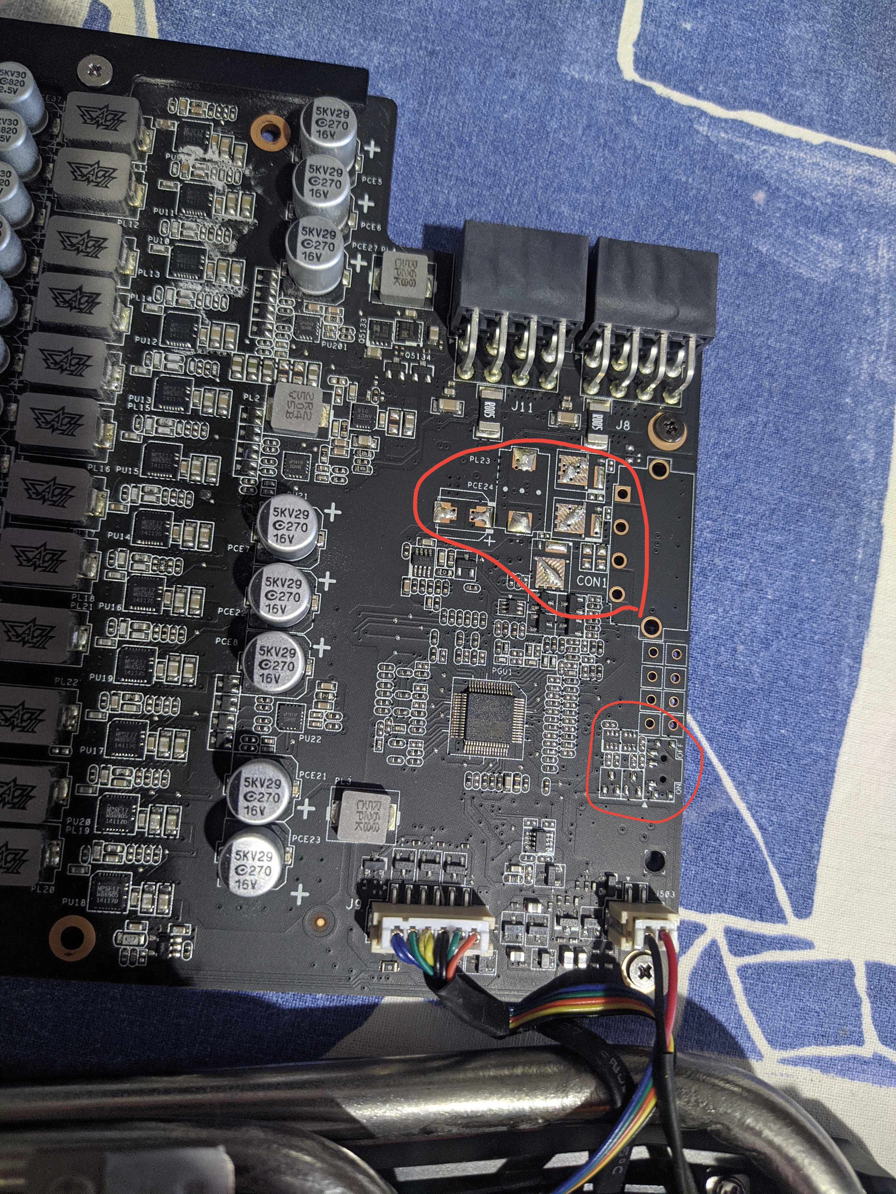

Регистрация: 12.05.2021
Приветствую , на днях купил видеокарту gtx 980ti strix на ,вроде бы все нормально, все проверил при покупке погонял в играх и в бенчмарках полностью рабочая , и 1 день у себя поиграл,нету никаких вылетов и артефактов и тд
Просто с интереса разобрал и обнаружил что не хватает каких-то элементов , я не разбираюсь и не знаю это критично или нет ,стоит ли что-то делать или можно оставить как есть.
IMG_20210512_154127.jpg [ 7.23 МБ | Просмотров: 3777 ]
