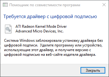

Пытаюсь накатить драйвера с измененным atikmdag.sys, делаю всё по гайду из шапки. перезагрузка в режим установки драйверов без подписи, и даже спрашивает, установить без подписи? жму да, а потом пишет "Система Windows заблокировала установку драйвера без цифровой подписи".
Всё лавочку прикрыли? прошивать обратно стоковый биос на 460 ?
taskhostw_2018-01-30_17-49-50.png [ 10.72 КБ | Просмотров: 1181 ]

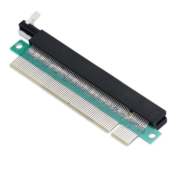

На счёт охлада - присобачил я к ней Ice Hammer IH-850B, такая монстряга получилась))) Думаю ей хватит. У меня с этим охладом 6970 летала)))
Распайку разъема и тут обсуждают. Как раз там ссылки на разные схемы с 4 или 5 контактами под +12В. Что-то мне подсказывает, что с 5 коннектами как раз для версии pci-e 3.0 и столько нужно паять)
Сам думаю прихватить такую штуку и на ней сделать распайку, да бы карту или мать не портить.
Карту же привинчу к угловой стойке корпуса. Видимо туда как раз поднимется) Ну и надеюсь попрёт))
З.Ы. Вот ещё нарыл)
В общем, есть тема про старые и новые версии распаек питания pci-e)

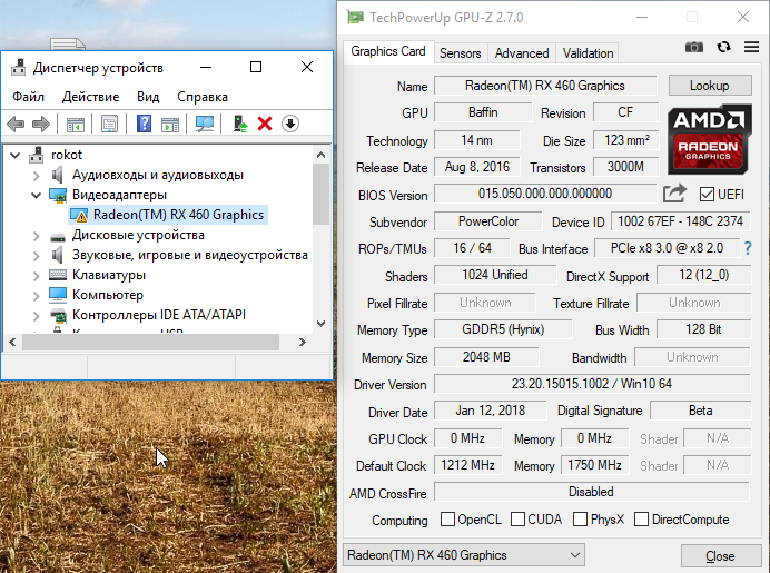

Попроюовал ввести следующие строки. Окно больше не появлялось.
bcdedit.exe -set loadoptions DISABLE_INTEGRITY_CHECKS
bcdedit.exe -set TESTSIGNING ON
bcdedit.exe /set nointegritychecks on
Но итог не поменялся. Драйвера встали криво. Nicehash видеокарту не видит.
explorer_2018-01-30_18-52-00.png [ 245.92 КБ | Просмотров: 1152 ]
можно попробовать atikmdag-patcher-1.4.5. Не знаю, работает ли он на 460, но на 470 уже давно пользуюсь им
