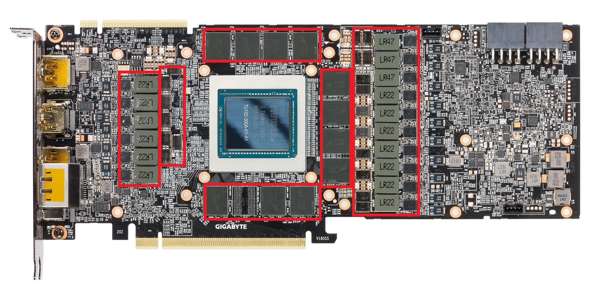

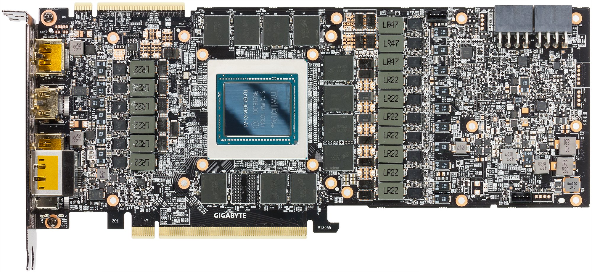

Может кто знает какая толщина термопрокладок под бэкплейтом у гиги 2080ти ? Покупать наобум дороговато выйдет в случае промаха. В стоке они только на 8 банок памяти наклеили , а как же цепи питания и сам гп ?
Добавлено спустя 12 минут 18 секунд:
Может кто знает элементы которые нагреваются на которые стоит клеить радиаторы? Мосфеты само собой. Дроссели греются? Если не трудно выделите чипы на которые стоит лепить охлаждение.
scanfront.jpg [ 616.63 КБ | Просмотров: 494 ]
Регистрация: 02.12.2009
Откуда: Russia
Фото: 17
Xepsis примерно так:
scanfront.jpg [ 752.46 КБ | Просмотров: 477 ]
В хвостовой части точно не уверен, нужны ли туда термопрокладки, но вроде как нет.

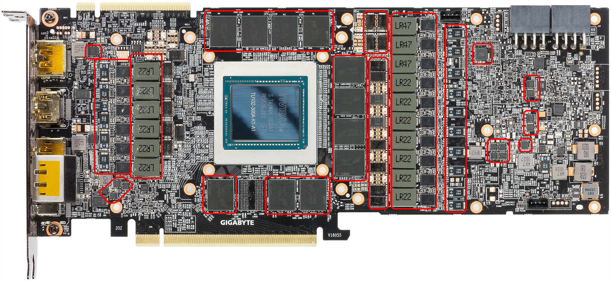

Aquacomputer к своему водоблоку для 2080Ti даёт такие рекомендации:
scanfront.jpg [ 706.66 КБ | Просмотров: 1739 ]
Правда, если быть точным, чипов памяти эти рекомендации не касаются, т.к. на них Аква предлагает наносить термопасту под свой фулкавер; но я отметил их тоже: ведь у тебя же не аквовский ВБ?..
