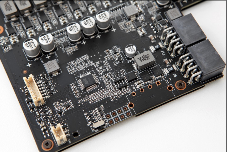

Смею предположить, что всё нормально с конкретно данном модификацией, тем более игры и тесты были тому подтверждением.
Вот обзор стрикса, хотя несколько по иному выглядит эта часть - https://3dnews.ru/919500
99% проблем с компьютером сидит в 40 см. от монитора
Запчасти для смартфонов, ноутбуков, планшетов - https://tfl-shop.ru/?promo_id=48460
Регистрация: 12.05.2021
KENDOR Я тоже думал что так надо , но не нашел подобных снимков как у меня в интернете , тем более там видно как будто бы паяли.
Регистрация: 02.12.2009
Откуда: Russia
Фото: 17
SanyaApex где покупал карту? С рук?
James_on Карта покупалась в Украине на OLX через доставку
Откуда: Russia
Фото: 17
SanyaApex вот эта часть твоей карты:
PCB.PNG [ 1.17 МБ | Просмотров: 13264 ]
James_on Я знаю как она должна выглядеть, но не знаю критично это или нет, и можно ли так оставить.
На сколько я понял, там место под дополнительные фазы питания и переключатель для случаев разгона при отрицательных температурах. В общем, для экстремального разгона.
James_on Да вы правы , только что посмотрел что у меня простая версия ,а есть версия OC и они отличаются
