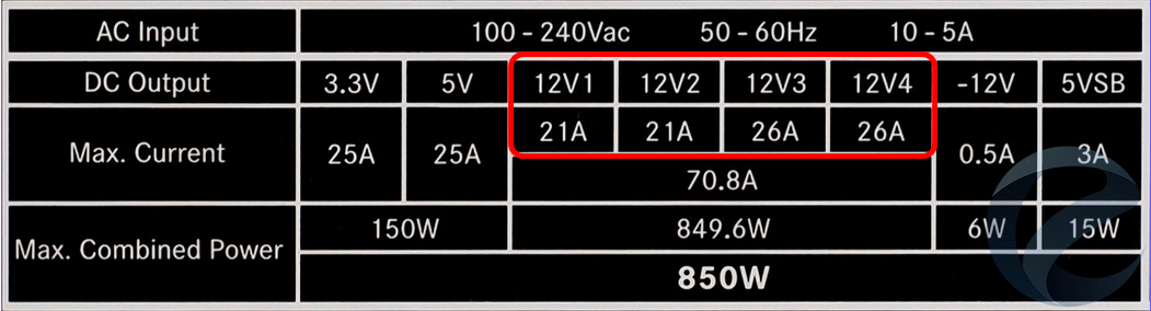

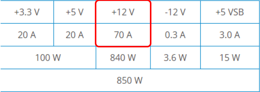

У одних блоков питания нагрузка разделена по нескольким линиям +12V , а у других она суммарная - поэтому, как ни парадоксально, некоторые БП при одинаковой (и даже меньшей) полной мощности могут стабильно обеспечивать питание тех потребителей, на которых "захлёбываются" некоторые БП с такой же (или даже большей) полной мощностью...
Например: SeaSonic SSR-850FX (верхняя таблица) - против be quiet! Straight Power 11 850W (нижняя).

Из таблицы be quiet! (чёрного цвета) несложно сделать вывод о том, что для видеокарты, потребляющей в пике около 312W этот БП будет впритык - несмотря на то, что его полная мощность заявлена 850W. В то же время первая таблица (SeaSonic) показывает, что и 400-ваттная ВК для него не проблема, при такой же полной мощности.
