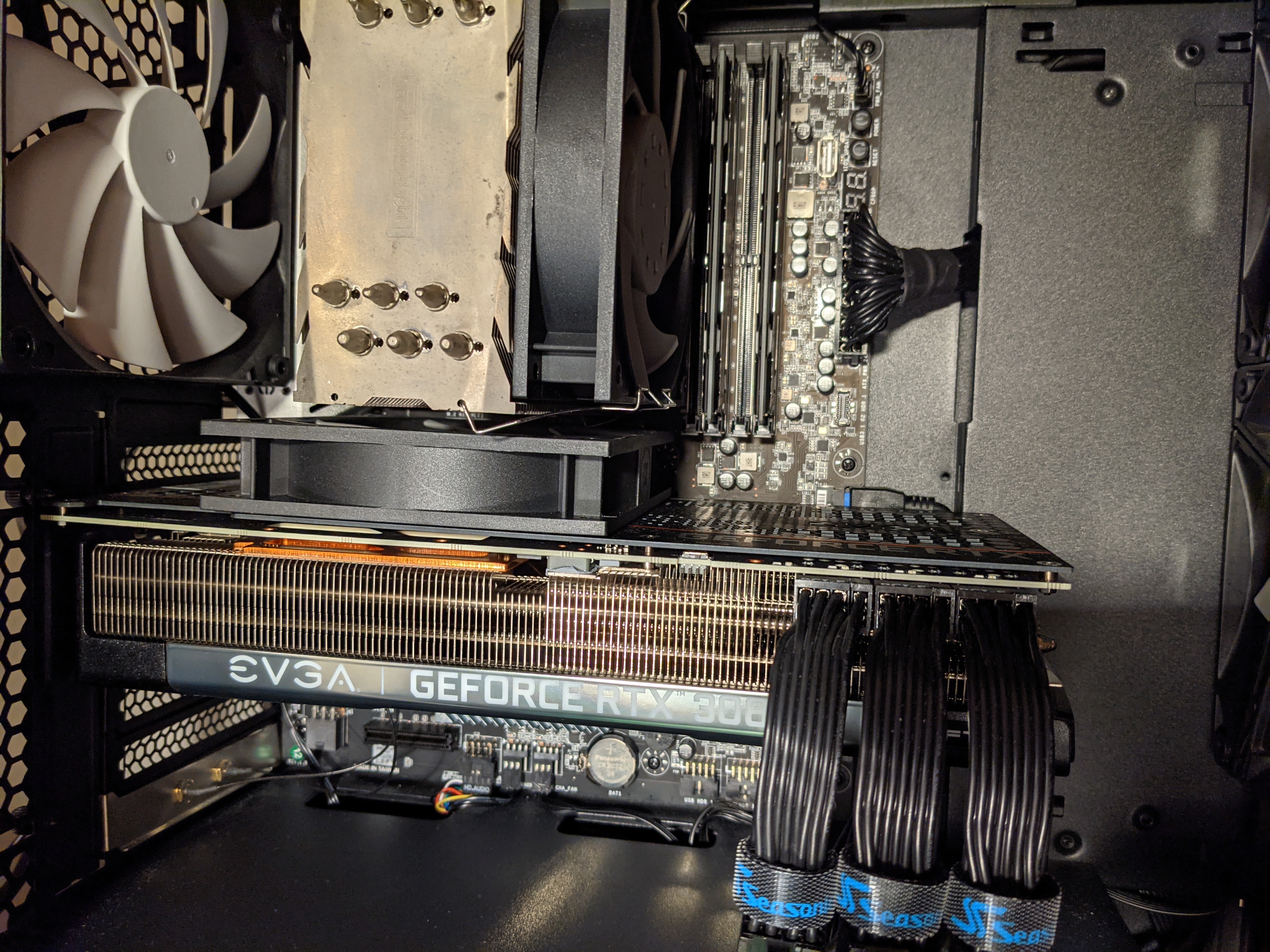

Если кто еще не экспериментировал с активным обдувом бэкплейта, делюсь впечатлениями. Скинул выдувной ek vardar f3 с процевой башни на поверхность бэкплейта, напротив выреза под прижимную пластину. Уточню, это 120мм. Обороты в синхр. с основным вентилятором. Бегал Киберпанк, часа 4, искал оптимальную точку fv curve. В общем, по температурам: память минус 2 градуса в среднем, ГП до минус 4. Помню цифры вчерашней игровой сессии. Наконец-то я вижу адекватные значения температуры ГП, ниже психологической отметки в 70 градусов. Болтанка в районе 66-68, в зависимости от локации. Обороты около 1400rpm. Знаю, это не тишина. Но и этой эфемерной задачи не стоит. Я не верю в тишину на воздухе, в особенности при наличии компонента с 450Вт потреблением. По-настоящему тихо-это только полностью жидкостный кастомный контур. На воздухе видик все равно будет лидером по уровню шума в играх.
Из приятных момнтов, даже с учетом агрессивного пресета настройки кривой вентилей видеокарты, с учетом падения температуры гп ниже 70, их обороты не поднимаются выше 2000.Память-82. В итоге, приемлемый уровень акустического комфорта. Из минусов-страдает мой внутренний эстет. Пусть и кабели спрятаны по максимуму, это инородное тело на видеокарте терзает взгляд.
PS вентиль положил на вдув. Выдувается через «соты», вырезанные в бэкплейте у evga, и зазор между бэком и текстолитом платы. Точка fv curve 0.906/ 1920. К слову, в Киберпанке стабильна на 0.88/ 1905.

inzer890 А можешь сфотать как заколхозил? Чем крепил к карте?
Колхоз-дело добровольное. Просто лежит. Вибрацию не создает, взлететь не пытается. Приподнять возможности нет-скобка крепления процессорного вентиля едва не цепляет за крыльчатку даже в таком положении

inzer890 писал(а):
Просто лежит
А если сдвинуть на большую дырку , зеленые дросели :beer: и чип наверное гуд с отметками фломастера :crazy:

inzer890 нужно положить на выдув от карты так более эффективно
Настолько гуд, что 1905 не может в Exodus без упора в PL (( Очень заурядный экземпляр. Фулкавер нужен.
Да, мысль была такая. Попробую перевернуть
7800X3D@5.3||X670e Hero||2*16 T-Create Expert@6270/ 28-36-36-36||MSI RTX4090 Suprim Liquid X||Seasonic Focus PX-850||Liquid cooled
Регистрация: 09.11.2008
inzer890 еще лучше будет если положить 2х140 они будут немного торчать НО польза в том что нагретый воздух который выходит из радиатора будет засасываться выпирающей частью 140 и выдуваться вверх , это эффективно
