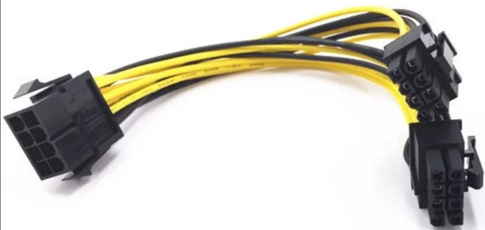

wwr222 писал(а):
тогда еще шел тренд на снижение потребления картами
Тогда ещё некоторые вот такими верёвками подключение "оптимизировали"... :pleasantry:
2021-05-14_101333.jpg [ 162.45 КБ | Просмотров: 2360 ]
Вот и подключи ВК с двумя 8-пиновыми разъёмами через такой разветвитель к БП, у которого ограничение, например, 26А (а иногда и меньше) по линии +12V... ;) Это означает купить ВК, к примеру, 20-й 30-й серии за конские деньги, чтобы потом душить её: бо в стоке чё-то питальник вырубается... :laugh:
ASUS TUF Z390-PRO Gaming; i9-9900K; G.Skill 32 GB (2x16GB) DDR4 3200 MHz Trident Z; Palit RTX 2080Ti GamingPRO OC; SeaSonic X-1050; ACER Nitro XV273K
