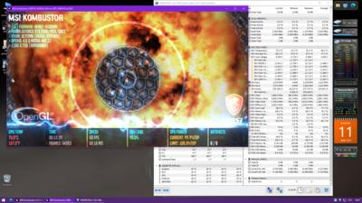

Привет форумчанам. Есть вопрос - тесту ОССТ на видеопамять стоит верить? Карта 2080 Ti Aorus Xtreme, банки самсунг, разгон памяти +1000 в афтебёрнере, тест стабильности 3d mark пройден, в играх проблем нет. Решил спустя полгода в таком режиме прогнать тест в ОССТ, результат - ошибки после пары циклов, и даже если снижать частоту до +900. При этом, насколько помню, ранее он же не сыпал ошибок при тех же параметрах... Температура памяти в нагрузке 73-75гр, снимаю показания в HWmonitor. Реально ли есть проблема, и если да, то почему раньше не было? Карта эксплуатируется можно сказать в щадящих условиях, слежу за температурой, чистотой и тд
Комбустер с настройкой Donut 6500 mb и с галочкой артефакт сканер прогони 15 минут и достаточно. Если артефактов 0 то и всё хорошо, ОССТ я помню последний раз запускал на 780-й карте, больше как то нет у меня к ней интереса.
Попробую, благодарю
Сделал, артефактов не нашлось, сбоев тоже не было. Смутила t94 на памяти в разгоне, это в пределах нормы? Вертушки на 70-80%, корпус с хорошим продувом
upd: впрочем, в стоке на памяти t91. наверное допустимо, если гига пустила на рынок такую СО
Ну и всё хорошо значит, это для карты что линкс для процессора, особенно для памяти карты, выше только майнинг.
Забейте, температура памяти на 20-й серии не мониториться, это погода на марсе строго на 10 градусов выше чипа. Вот мое.

IceFireW писал(а):
А на EVGA?
А на евга датчики стоят видимо рядом с памятью, но не в самих чипах, там их понятное дело нет и быть не может. На 3080 поэтому по датчикам температура памяти ниже нежели по HWiNFO64.

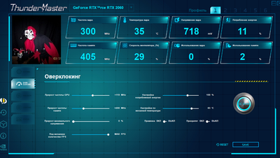

Здраствуйте не так давно сменил матплату с Biostar x470 gta на ASUS ROG STRIX B550-E GAMING, и сегодня решил протестировать OC на Palit GeForce RTX 2060 Gaming Pro, в первом запуске было предложено + 50грц но во втором после перезагрузки 119 и в cyberpunk 2077 выдало 2055GHz ни сбоев ни вылетов ничего, вопрос можно оставить так или попробовать еще поднять? М еще после установки видеокарты в новую плату температура стала выше на 7-9 градусов и перестала показывается в hwinfo64.

3DMark 20 extrime тестов стабильности 97.6% в Owerwatch вылет из-за тайминга.
