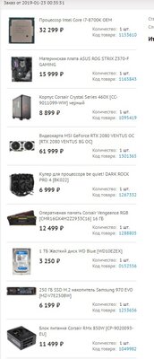

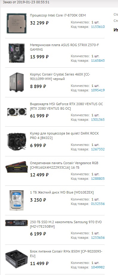

За последние 2 дня во время игры или сёрфинга в инете просто зависала картинка в первый раз с сохранением звуков, приходилось ребутать пк через кнопку питания, второй раз зависла картинка и звуки очень сильно залагали, как будто сотню раз за секунду одни и те же звуки повторялись, потом пк ребутнулся сам. Синих экранов не было. Сегодня после очередного такого ребута пк просто не включался либо включался без картинки на мониторе. Один раз биос выдал 1 длинный и 3 коротких гудка (насколько я понял на материнке ASUS это проблемы с ГП). Воткнул дисплей порт в мать, включил - работает, выключил, воткнул в ГП, включил - работает. Скачал furmark, 6 минут теста, температура в последние 3 минуты 76 градусов и не поднимается, венты на ~60%, фпс стабильно 180, после 6 минут закрываю программу и опять краш (зависло именно тогда когда я тыкнул на крестик), есть звуки системные (уведомления винды и тп), венты на ГП крутятся как крутились, а картинка просто зависла. Ребутнул - пока всё норм. Пк включается со стандартным одним гудком от биоса сейчас. Один раз зависло с багом звука как выше описано + кулеры на ~5 секунд крутились на 100% громче пылесоса.
Почему-то похожие проблемы в интернете я находил в основном у игроков в wow. Даже тут посмотрел недавно была тема с более-менее похожей проблемой тоже в вов. У меня тоже как ни странно эта штука при игре в вов первый раз появилась и продолжает появляться.
Во время стабильной работы (она может быть час два или 30 минут) при прослушивании музыки раз в минуту-две слышны заедания звука но с картинкой всё в порядке (заедания как при краше но буквально на долю секунды)
Ранее беспокоили странные артефакты, которые менялись от того как я вожу мышкой по экрану и какие приложения открываю, проблема возникала раз-2 в месяц и решалась ребутом пк, после сноса винды около двух месяцев назад один раз появилась и потом не беспокоила.
Я не уверен, что проблема конкретно в гп или в чём-то ещё. Пожалуйста, подскажите какие тесты сделать и что это вообще может быть. Карта на гарантии, в использовании ~30 месяцев.
Очень надеюсь на вашу помощь ребят, страшно в наши времена потерять хорошую видеокарту.
P. S. - процессор i7-8700k, термопасту не менял 2.5 года т.к. проблем с перегревом не наблюдаю (30-40 в простое 50-60 в нагрузке)
P. P. S. - процессор разогнан до 4800 при максимальной в турбобусте 4700, напряжение маленькое, установил изначально маленькое и когда появлялись подвисания с периодичностью в полгода просто поднимал вольтаж на 0.005-0.01 и подвисания пропадали. Мне говорили это нормально и связано с износом ядра или что-то такое, просто поднимать напряжение. Не уверен что дело в процессоре потому что когда дело было в процессоре у меня лагала мышка как будто инпут лаг 2 секунды или больше, а сейчас просто виснет картинка.
Комментарий к файлу: Сборка

Это не нормально...Просто под крышкой процессора деградировал термо интерфейс, тк там паста, не припой...Скальп поможет, с очень большой вероятностью...Зацикливание звука очень похоже на память(оперативную), проверьте память в аида64(у меня выявляло проблему переразгона быстрее, чем хвалёная программа от Анта77)...Вообще, потестируйте всю систему в аида64(4 верхние галки, и по 1 галке, каждый пункт(из 4х)). Отпишитесь по результату, не хочу Вас расстраивать, но у меня бп корсар умирал с похожими симптомами...Зависало в простое, потом перестал включаться :cry: Тоже рм серия на 850 ватт(но не точно).
Добавлено спустя 1 минуту 42 секунды:
Corsair RM 750 такой бп...может, конечно, что начинки отличаются, тк 750 ваттный, а у Вас 850.

V1st Из простого сними карту и посиди без нее. Послушай музыку и тд. У меня такое было и двойные старты и заедания звука и зависон всего компа! Когда опер.память была в якобы стабильном разгоне! Саму карту то проверял на артефакты например? Вообще с последней обновой десятки у меня синяки пошли на пустом месте, каждый раз с новой ошибкой.

На самом деле да у меня память разогнана до 3400 при указанной частоте 2933, выше пробовал пк не запускался просто. Я и забыл об этом, как изначально поставил так и не парился, всё работало 2.5 года без проблем. Сейчас опустил память до 2933 и процессор 4800->4700. Насчёт процессора я вспомнил мне говорили это деградация кристалла и типа это нормально просто вольтаж периодически немного поднимать, так что спасибо что просветили видимо мне что-то не то наговорили xD. Вообще проблема зависания прекратилась ещё вчера днём, но звук сегодня заедает, опустил частоту памяти и проца буду чекать сейчас что как, потом аиду скачаю если заедание не прекратится.
Регистрация: 08.10.2014
Фото: 150
V1st 3200 нормальная частота...Пока поставьте её...Напряжение на процессор накиньте чуть, и потестируйте, понаблюдайте! Напряжение на память тоже желательно чуть увеличить...до 1.37в. Деградация кристалла бредни, конечно...Просто, у 8700К не припой...который может потерять свойства(теоретически). Проц начинает сильнее греться=теряется стабильность на опред. напряжении.
