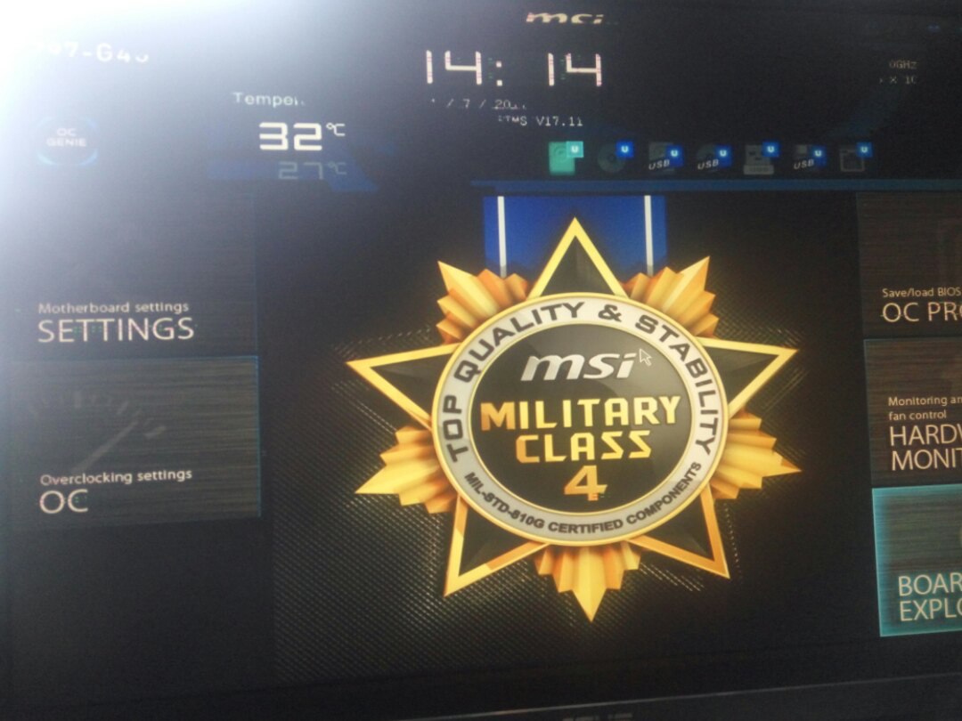

Регистрация: 12.11.2016
Кстати, последний вопрос: артефакты на изображении могут быть из-за pci-ex или это я уже себе напридумывал?
Если перекос платы в слоте-возможно. Ищите в теме уже мусолили это. Как крепить карты с тяжелым сво
kiberman перекоса нет. Материнская плата в горизонтальном положении. А артефакты есть. Значит брак.
При загрузке в шиндовс черный экран вообще.
Ладно. Мучать мертвеца уже не буду. Вряд ли что-то уже поменяется. Тайм ту везти в сц
Не о прогибе речь,посмотрите упор планки крепления в соседную заглушку-если упирается возможно у вас завал карты небольшой в сторону сво. Если уверены что всё ок-да брак или не держит заводские частоты,снижайте и смотрите.
kiberman Windows вообще видеокарту не видит. Изображение с видеокарты есть (с артефактами). Но драйвер не стартует, в GPU-Z нет почти всей информации. Шиндовс чистый. После переустановки дров в шиндовс вообще не загружается с этой видеокартой. Да и в биосе артефакты, тупо пока мышкой не поелозишь вообще черный экран. Память чтоли гепнулась или таки чип?
4gy5fT97O18.jpg [ 111.86 КБ | Просмотров: 1166 ]
