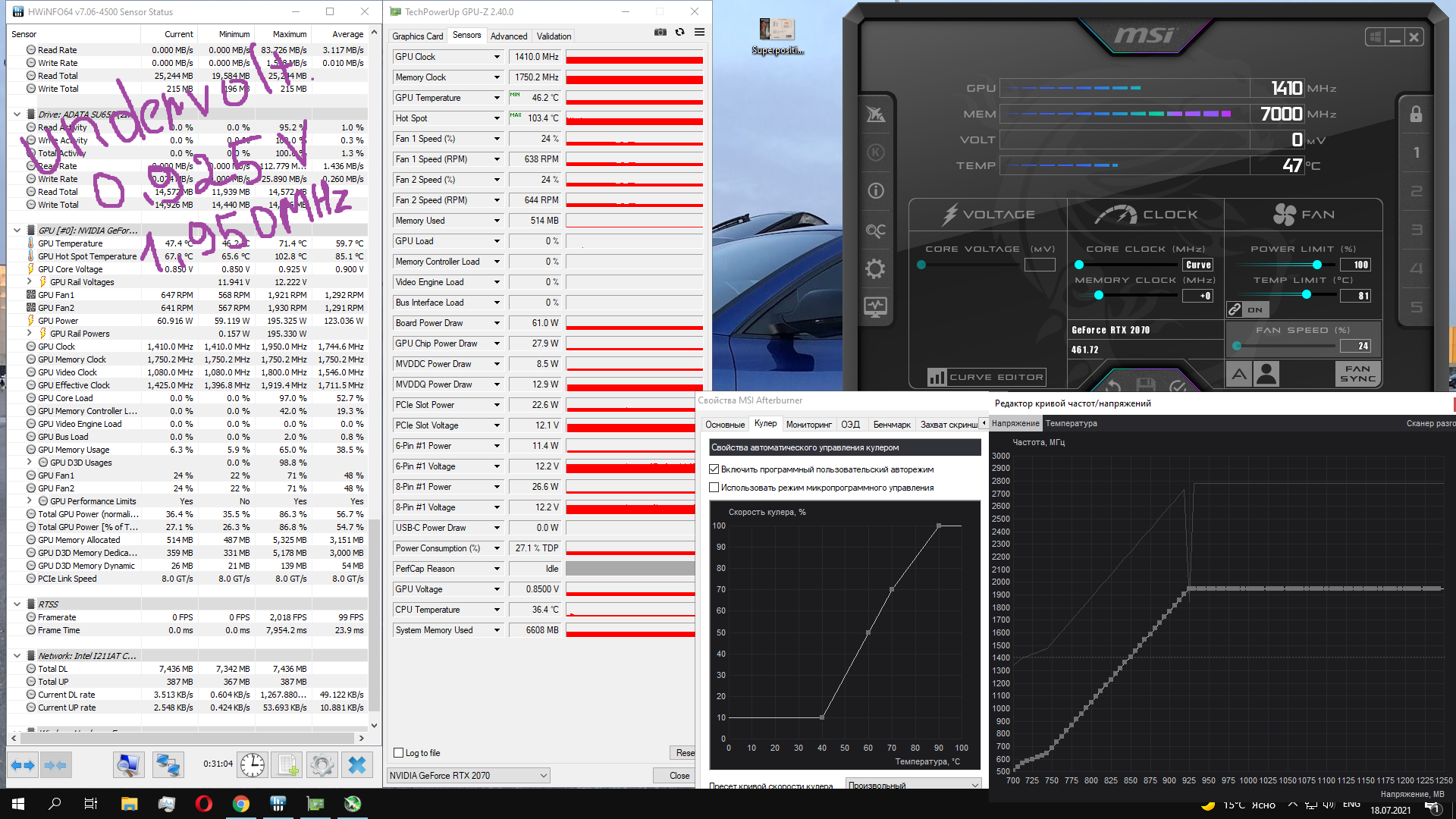

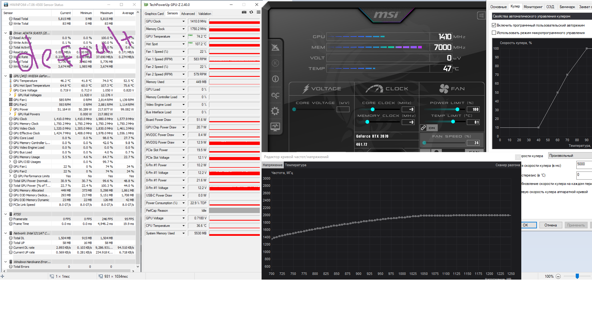

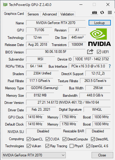

Доброго времени суток.
Видеокарта rtx 2070 msi gaming z.
Столкнулся с проблемой очень высокой температуры через hwinfo64 и gpu-z "hot spot" 107С в пике разового (пубг и фурмарк), при температуре gpu не выше 71С. (скриншноты прикрепил)
За температурой gpu слешу практически с момента приобретения, не было такого чтобы она поднималась выше 75С, за два с лишним года использования видеокарты майнинг не видела, и жестких игр практически тоже т.к играю в основном в онлайн шутеры (кс, пубг, варзон, ведьмак 3 раньше играл).
Единственная проблема которая раньше беспокоила это глюк с кулерами, температура 73-74С, кулера начинали резко молотить на максимум, температура падала затихали и через несколько минут опять по новой, при чем кривую кулеров настраивал практически сразу после покупки, помог андервольтинг, о котором я узнал к сожалению только через пару лет. Я так понимаю это проблема на rtx встречалась не только на мсайках.
Не знаю как давно видеокарта греется до таких температур по "hot spot" заметил это недавно. За все время использования видеокарты артефактов, ошибок по gpu и прочих моментов не было, на прикреп. скриншоте из hwinfo64 видно, что на высокой температуре видеокарта начинает скидывать частоту. Гарантия до декабря 2021г., есть ли смысл нести в магазин по гарантии или пошлют куда подальше?
Или же только вариант с заменой термопрокладок и термопасты на чипе?! И как подобрать той же толщины и жесткости термопрокладки, чтобы не получилось еще хуже по температуре после их замены.)
Паста скорее всего дохлая, прокладки тут ни при чем мне думается.

По поводу пасты еще раз: как-то я продавал свою старую карту от АМД, ей шел уже седьмой годик, покупатель всячески расспрашивал про температуры, про то, менял ли я термопасту (а я ее ни разу не менял, если что!), короче, - купил он у меня карту. Через какое-то время отписался, что поменял термопасту. Я спросил, стали ли температуры ниже. Он ответил, что нет. К чему это я? Ах да, термопаста своих свойств не теряет. Единственное, что может произойти - это ее высыхание. И вот в этом случае (когда паста высохла) при случайном смещении радиатора (это может случиться при переустановке карты, при ее раскручивании, при случайном ударе, падении), НАРУШАЕТСЯ контакт подошвы радиатора и чипа. Т.е. если даже термопаста высохла, но при этом никаких смещений радиатора не происходило, то париться не стоит. Если же были незадолго до повышения температур карты какие-либо манипуляции с ней (меняли на другую карту, переставляли в другой корпус), то возможно, случайно сместили радиатор (достаточно десятых долей миллиметра), - в этом случае надо менять термопасту. ЭТО ВСЁ, ЧТО НУЖНО ЗНАТЬ ОТЕРМРПАСТАХ (СЕРЫХ и БЕЛЫХ) И ИХ ЗАМЕНЕ.
А при чем здесь паста на gpu, на gpu адекватная температура, меня беспокоит показатель "hot spot" +100С, это я так понимаю датчик памяти, может врм зоны или же что то близкое к ним, там же термопрокладки.

vid_imeet Вполне возможно что это vrm или vram, лично я не знаю что конкретно мониториться под hot spot - самая горячая точка чипа или самая горячая точка вообще на всей карте?, х.з, раньше на NV-картах HS не мониторилcя и все жили спокойно :D, в любом случае надо разбирать и смотреть, заодно и термопрокладки менять.

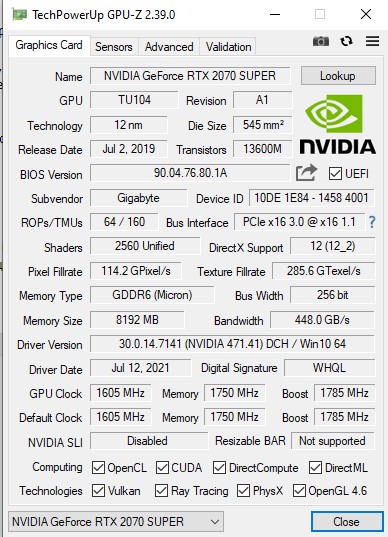

Всех приветствую, уважаемые! :)
Хотелось бы узнать ваше мнение, вижу что выше с подобной проблемой писал vid_imeet, но так такового решения не вижу..
Приобрел я видеокарту на авито - Gigabyte 2070 Super Windforce oc 3x 8g rev 1.0, карточка от сентября 2019, внешне все ок, продавец вроде благонадежный, сказал что карту пора бы уже обслужить, работала она у него в хорошей нагрузке - в 4к на 43 дюймах.
Так вот, почистил от пыли, продул спринцовкой, воткнул проверять. Счастью моему не было предела, пока я не обновил HWiNFO и CPU-Z и обнаружил новый сенсор "Hot Spot".

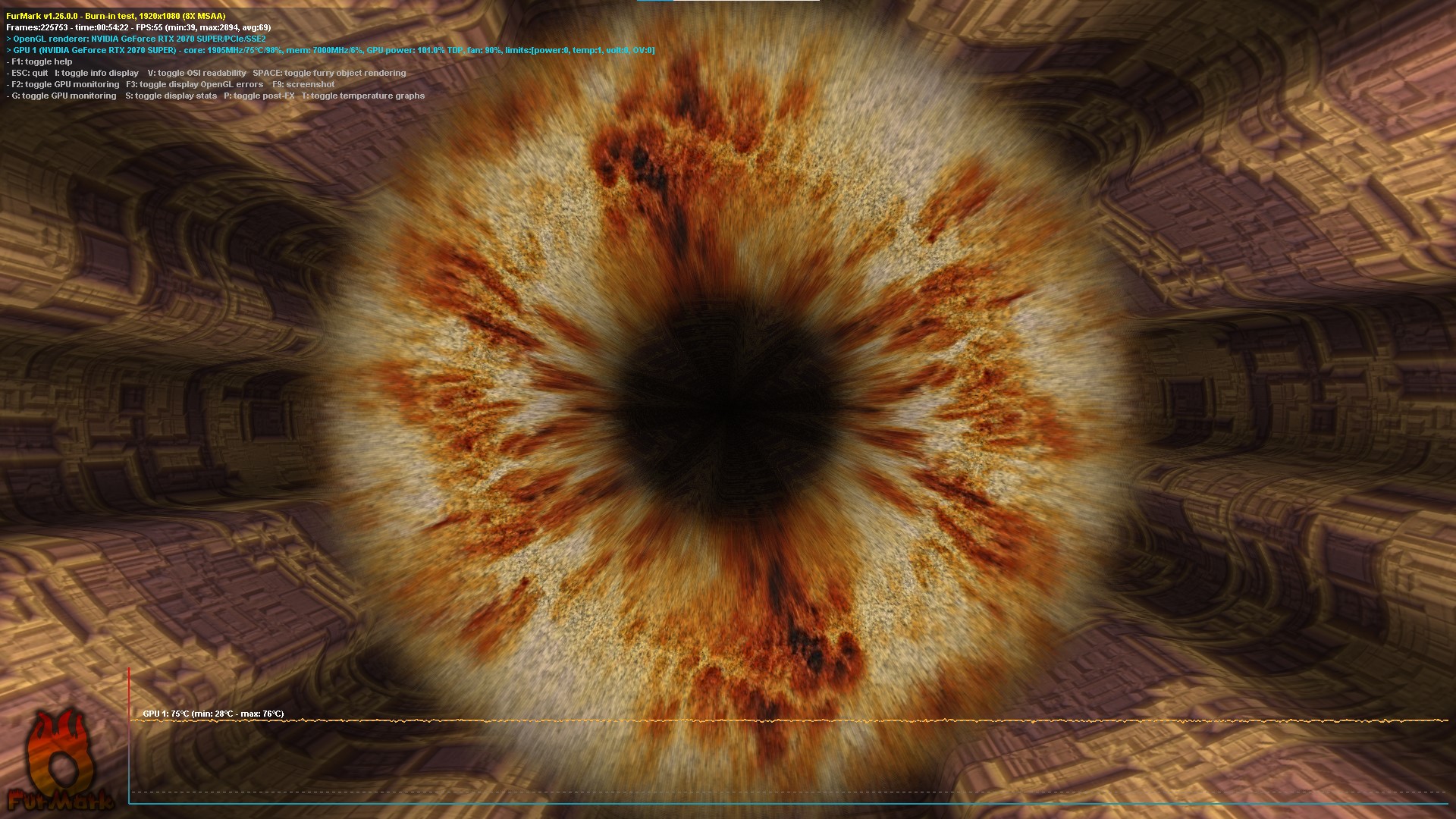

Под нагрузкой в FurMark FullHD видеокарта - 75 градусов / самая горячая точка - 105 градусов/ температура памяти - 85, вертушки на полную.
В играх ~ 71/96/83 (под Cyberpunk 2077 на Ultra FullHD так же греется, как и в FurMark).
В спокойном режиме 30/41/41.
В некоторых нагрузках свистят дроссели, но меня это не особо удивило, моя старая 1060 так всю дорогу работала.
Корпус вполне вентилируемый, спереди стоит две вертушки по 3200 оборотов.
Под нагрузкой вроде как все прекрасно работает, фпс не просаживается
Что посоветуете сделать?
Можно конечно попробовать по гарантии сдать, но она покупалась в 2bit, фискальный чек вообще ип крылья, думаю без геморроя это сдать явно не получится.
Ну и вторым вариантом думаю обновить термопасту с термопрокладками. mx-4 на камень, arctic 1mm на питание и 0.5mm на vram (предполагаю что там такая толщина используется, ибо ничего не нашел конкретно по этой модели только по похожим). Да и если исходить из показаний сенсоров, то наверное менять то нужно только на питании? или вообще может даже под бэкплейтом, ибо черт его знает где эта горячая точка Оо
Вообще я всегда придерживался политики, что видюха лучше работает на стоковой термо комплектации, но тут ситуация вынуждает вмешаться.

spbcore Привет, я недавно менял у себя - на память Arctic Cooling Thermal Pad (0.5х50х50мм) на 8 микросхем хватит с запасом, на чип паста thermal grizlly kryonaut, на силовых элементах не менял (они в хорошем состоянии), температуры упали весьма прилично, подробно писал на 1090 стр., единственное на силовых элементах и под бэкплейтом лучше разобрать и посмотреть толщину самому, там кажется разные используются - 1мм и 1.5мм, надо уточнить перед заказом, у тебя похоже такой высокий хот спот связан с температурой vrm, поэтому на цепях то же придётся менять.

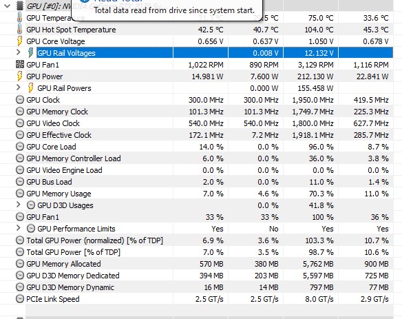

Всем привет, подскажите пожалуйста видяха 2080 TI palit, в HWmonitor появились показатели температуры памяти и хотспот. Под игровой нагрузкой температуры: ядро 75 / память 86 /хотспот 94. Стоит ли лезть внутрь менять пасту, термопрокладки или это норма? Карте 3 года, корпус fulltower, хорошо продувается.
